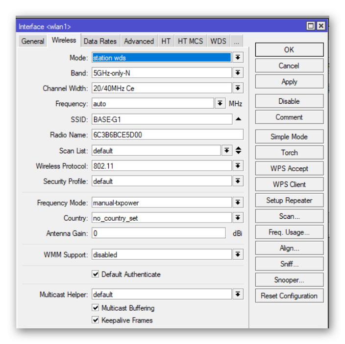

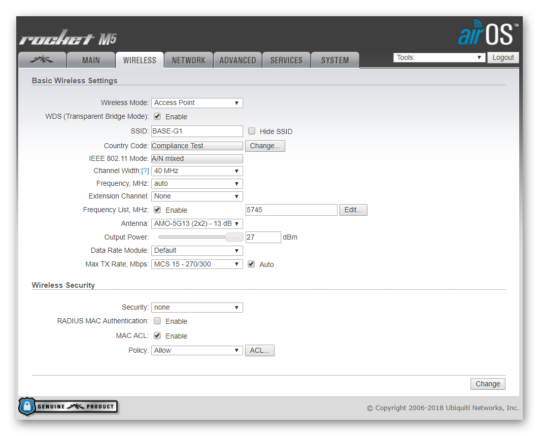

Вот скрин настроек Rocket-M5 и Микротик:
5a985d7ba7586_Ashampoo_Snap_12018._23h04m58s_001_.thumb.png.694737e8fdba6567f53db556d2d1357c.png  5a985e6546802_Ashampoo_Snap_12018._23h10m48s_002_.thumb.png.e86afb06709b78d69d2c8242c2b49c03.png

Зачем вы на микротике поставили only-N? поставьте там все в авторежим. Так же на устройствах надо мощность убавить. И вообще самое лучшее это убнт снять и тоже на микротик заменить. Сразу нормально заработает.
Так же на микротике посмотрите на предмет дополнительного канала, возможно настройка на убнт с ним отличается. Проверьте работу в 20мгц полосе для начала.
На микроте only-N поставил в ходе тестировании, картина была та же.
"на предмет дополнительного канала" - поясните пожалуйста
Когда ставите полосу 40мгц то появляется дополнительный канал 20мгц выше или ниже основного канала, на микротике это отображается буквами CE и EC, то есть C - центральный а E - дополнительный. На убнт надо поставить так же, или, если на убнт не ясно как, то на микротике попробовать оба параметра поставить и потестировать.

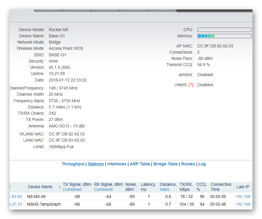

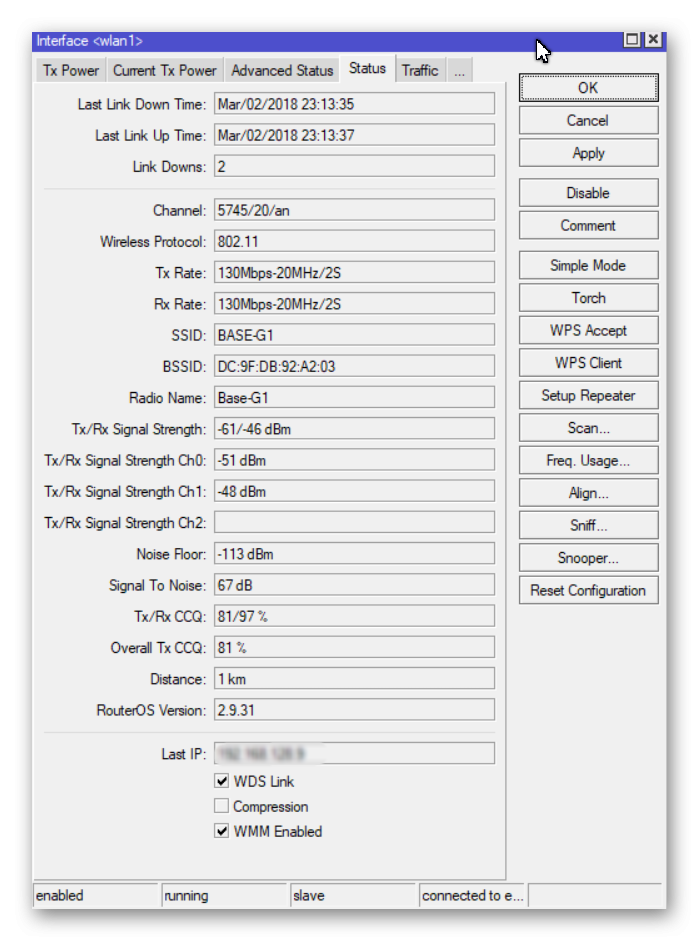

10 часов назад, hitman-5 сказал:
Вот скрин "Status" на данный момент:
Вот у вас сейчас работает в 20МГц полосе. Сигналы все равно высоковаты для работы. А какие показатели на клиенте убнт?

2 минуты назад, Saab95 сказал:
Вот у вас сейчас работает в 20МГц полосе. Сигналы чрезмерно высокие, отсюда и проблемы. Уменьшите мощность на микротике до 18дбм, на клиенте УБНТ и на базе поставьте столько же и посмотрите на результаты.
Очень сильные сигналы забивают приемник, создают переотражения, которые влияют на качество и скорость беспроводного канала.
