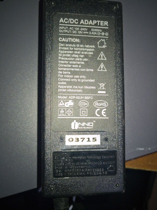

kirush Posted March 1, 2018 Posted March 1, 2018 Добрый день! У кого есть данный аппарат, не могли бы Вы выложить характеристики (наклейку) с блока питания, которым пользуетесь для зарядки аккумулятора? Нашел его модель - JS-126300-X, а характеристик нигде найти не могу. Цель: сделать автономную работу от аккумулятора от бесперебойника, а то на морозах "чудит" родной аккум. Вставить ник Quote

kirush Posted March 1, 2018 Author Posted March 1, 2018 а если по делу? фото можете наклейки с БП прислать? Вставить ник Quote
Bachaa Posted March 1, 2018 Posted March 1, 2018 Как будут сварка рядом пришлю. Но не скоро. Вставить ник Quote
Hoper Posted March 1, 2018 Posted March 1, 2018 JS-126300-X Блок питания/зарядки внешний Вход — штыревой разъём C6: AC 100-240 В; 50-60 Гц; Выход: DC 19 В; 3.42 А fibertool.ru/catalog/vols/svarochnye_apparaty_vols/inno_instrument_ifs_10_avtomaticheskiy_svarochnyy_apparat/ раздел :Комплектация. Вставить ник Quote
Bachaa Posted March 1, 2018 Posted March 1, 2018 Он про 15s спрашивает, а ты показываешь ссыль на десятку. Там возможно другая зарядка? В десятка батарея стоит - можно жигули завести. А в пятнашке какое-то гавно воткнули. Чуть подмерзнет - зразу глючит и показывает, что батарея разряжена. Вставить ник Quote
kirush Posted March 1, 2018 Author Posted March 1, 2018 Похоже БП у них одинаковы, на моем наклейка отодрана :( Вставить ник Quote
kirush Posted March 2, 2018 Author Posted March 2, 2018 Спасибо. Присмотрел https://ru.aliexpress.com/wholesale?minPrice=&maxPrice=&isBigSale=n&isFreeShip=y&isNew=n&isFavorite=n&isMobileExclusive=n&isLocalReturn=n&shipFromCountry=&shipCompanies=&SearchText=12V+to+19V&CatId=0&g=y&initiative_id=SB_20180302000036&needQuery=y такую штуку и думаю запитать от аккума UPS, как резервный источник питания. Потому как цены на родные аккумуляторы какие то не натуральные. Вставить ник Quote
