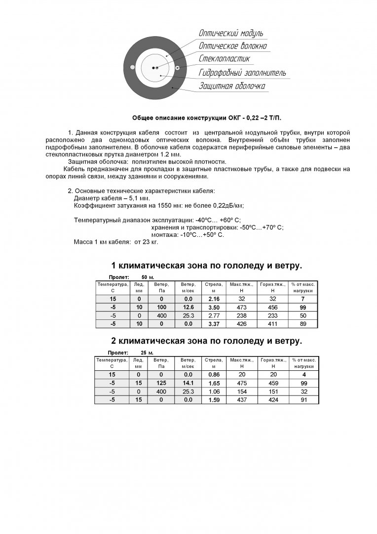

Подскажите кто нибудь подвешивал кабель ОКТ/Т/П завода сарансккабель-оптика на пролеты 30-40м, 2 клим зона?
Поставщик утверждает что на сайте опечатка, прочность 1.0-1.5 кН на растяжение и допускает подвес на опорах. И что в 1 клим зоне у него клиенты везде вешают его на пролеты 50м и более.
По конструкции кабель точно копирует ОКТ-Д завода "одесскабель", который уже опробован временем(с 2013 года) и точно пролеты держит без проблем... Но цена на ОКГ гораздо ниже получается - почти в два раза.
интересует Ваше мнение по этому поводу... может кто то использовал этот кабель для подвеса?

ОКТ-Д завода "одесскабель" у нас есть места где и 60-80 висит.
Какой диаметр прута в кабеле ОКТ/Т/П завода сарансккабель-оптика?
@jone31 его точно можно использовать на подвес?

4 минуты назад, оптич сказал:
заявлено в 1.2мм
спецификация от поставщика во вложении. Но она отличается от той что заявляет сам завод изготовитель на своем сайте. Поставщик мотивирует это опечаткой/устаревшими данными.

Добрый день.
Начальная стрела провеса для кабеля данной конструкции в первой климатической зоне при пролёте 50 метров должна составлять 1,5 м, при этом данный кабель будет сохранять работоспособность при максимальных гололёдных и ветровых нагрузках.
Во второй климатической зоне при пролёте 30 метров, начальная стрела провеса должна составлять 1,24 м, при этом кабель будет сохранять работоспособность при максимальных гололёдных и ветровых нагрузках.
Также данный тип кабеля в ближайшее время будет добавлен в нашу программу расчета подвеса.
