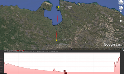

Я вот прямо ржу в голос над такими заявлениями. А еще вспоминаю один случай - человек планировал один длиный линк по Гуглу, и был немного разочарован, когда начал юстировать оборудование. Можно сравнить профили во вложении.
1 час назад, Сергей Голованов сказал:
Гугл не показывает кривизну земли, 99% пользователей данного сервиса она нафиг не нужна. Кто в теме тот это и без гугла знает.

9 часов назад, Сергей Голованов сказал:
А вторая картинка откуда?
Edited by alexwin
Из Линкпланнера очевидно. ;)
