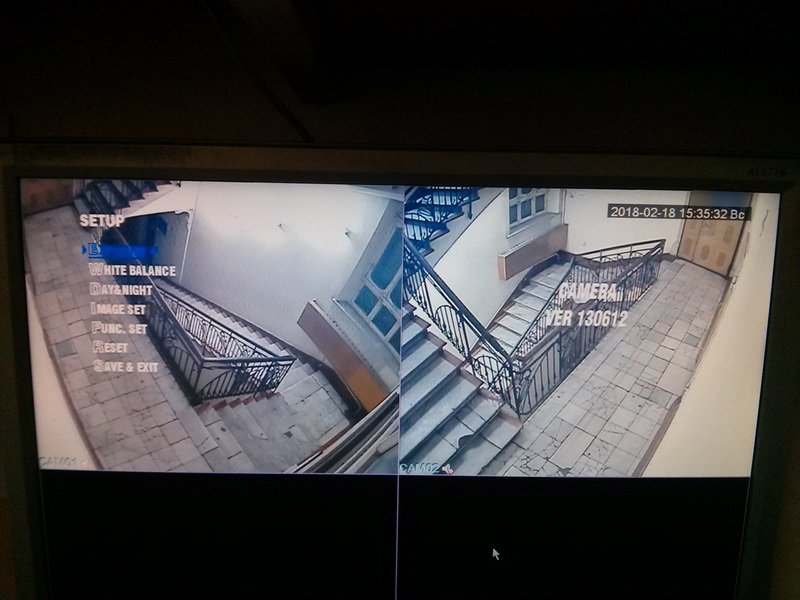

Доброго всем дня.
Спустя четыре года нормальной работы появился такой текст.
Камеры недорогие аналоговые. Не помню название, если понадобится, уточню.
Выключаю питание камер, включаю - исчезает. Но через какое-то время появляется.
Встречался ли кто-то с таким? И как убрать, если можно? Спасибо.

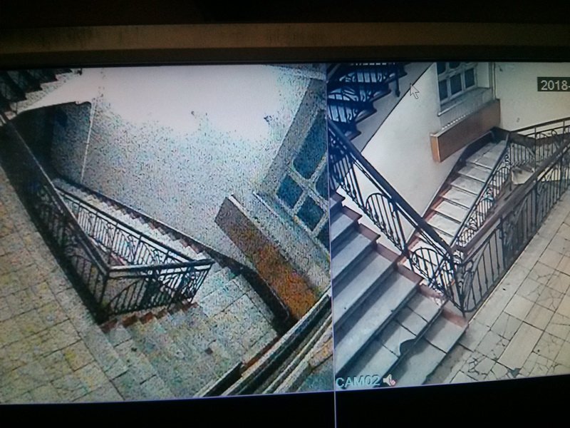

и еще..
после выключения-включения камер на одной появляется некий "цифровой мусор"
через какое-то время картинка становится чистой
55 минут назад, Ecomp сказал:
а картинка не Osd меню камеры видеонаблюдения ?
да, это osd меню
Нужно выяснять почему оно открывается. Вызвать osd можно и с регистратора
А можно поподробнее - каким образом? ТС говорит о недорогих аналоговых камерах.
конечно,  по аналогу в камеру не залезть
3 часа назад, straus сказал:
Для начала попробовать заменить блок питания.
для начала можно, согласен, спасибо за совет
Только что, Stepan Alekseev сказал:
да, это osd меню
 а "конденсатом" не может включаться режим?
Хм.... Тогда настораживает избирательность - 2 энтера нажал а курсор не трогает.
Камеры в помещении, вряд ли это конденсат. А где джойстики: в камере или на кабеле?
И ведь просмотр бесполезен - невидимый кнопконажиматель мимопроходил. Шутка.
Наверняка питание (электролиты).
Только что, DAF сказал:
Не удивлюсь если джойстика нет вообще, а есть только разъем на плате.
Или контактные площадки под разъем.
А если поменять БП регистратора?
Чудес не бывает, а "минус" на всех общий. И ведь кто-то "гадит", от чего у камер OSD включается...
Согласитесь, маловероятно: внешний блок питания 5В 2А регистратора. Как он воздействует на аналоговые камеры? Надо будет еще подумать..... Может помеха какая-то импульсная появилась?...
откройте регик посмотрите что внутри..большая вероятность что там вздутые емкости, в регике должен быть свой стабилизатор напряжения
Тем не менее, опять повторюсь про общий для всех "минус".
Маловероятно, если внутренние 3,3/2,5/1,8/1,0/etc. dc/dc посыпались бы, то ТС было бы не до левых надписей на картинке.
В 24 февраля 2018 г. в 19:50, Alex722 сказал:
Поищите - UTC... "Что это такое?
• UTC - это аббревиатура от фразы "Up The Coax", что в переводе на русский означает "по коаксиальному кабелю".
• UTC - интерфейс для управления настройками аналоговых видеокамер по коаксиальному кабелю. "
Тупо ищется в гугле по запросу "OSD по коаксиалу"
Так что если уверены в БП камер, действительно проверьте БП регистратора и линии
8 hours ago, Alex722 said:
ничосе!! Спасибо за наводку. Просто переворот сознания!!
Неужели действительно ваш регик вдруг решил камерами порулить??
А в UTC ничего особенного нет - в аналоговом композитном видеосигнале места хватает, где можно байтов напихать. Например тот же телетекст еще в прошлом веке замутили.
Конечно ничего особенного. Просто первый раз об этом услышал и удивлен. По жизни и  работе профиль немного другой. Склоняюсь, что это наводки. Рядом полно силовых кабелей. Разберусь, когда буду посвободнее.
В регистраторе в меню управления PTZ устройства ... в этой раскладке обязательно будет находиться меню согласования и выбора поддержки протокола управления камерами, пример (старый протокол по двум отдельным проводам RS 485 ... ) тут же ищите функция UTC как сказано было выше... интерфейс работы видеокамеры по коаксиальному кабелю, отключите этот режим .... Ищите тут ответы на ваши вопросы ...Если камера поддерживает UTC то вы можете управлять через ваш DVR всеми настройками камеры ..также удаленно через нет. UTC -это новое решение и поддерживается всеми новыми качественными видеокамерами и видеорегистраторами... дает полный контроль над всеми глобальными настройками видеокамер. В новых видеокамерах без подобных возможностей будет сложно реализовать все настройки и возможности камер ... к примеру видеокамеры  на датчиках STARVIS  SONY IMX 290/291 SNARVIS где нужно производить глобальные настройки не говоря уже об еще более новых моделей 2018 года  SONY IMX385LQR. Поэтому просто разберитесь с управлением UTC.
9 часов назад, Alex722 сказал:
Нет в регистраторе упоминаний про UTC. Есть только PTZ
Упоминаний действительно может не быть. А вот джойстик ptz как раз может вызвать экранное меню, обычно нажатием в центр.
Всем привет! У ТС на кабеле для камеры должен быть OSD-джойстик, с помощью которого камера управляется.
Был случай в практике, когда из-за скачков напряжения меню камеры вылезало постоянно - вывод нужен фильтр или стабилизатор.
Второй случай разъёмы с джойстиком обрезаны - коротила некачественная скрутка, которую вообще делать нельзя.
Третий случай когда была нарушена герметичность камеры и вода коротила контакты на плате, где как раз подключается джойстик. Его самого не было. Надо камеру загерметизировать.
Четвёртый случай - просто старые камеры, которым пора на свалку.
5-й случай - общий минус питания и оплётка коаксиального кабеля, так тоже делать не рекомендуется, хотя в простеньких камерах это сделано до нас. Ещё камера может висеть на металлическом основании - нужен изолятор.
Это наиболее явные случаи.
