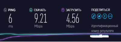

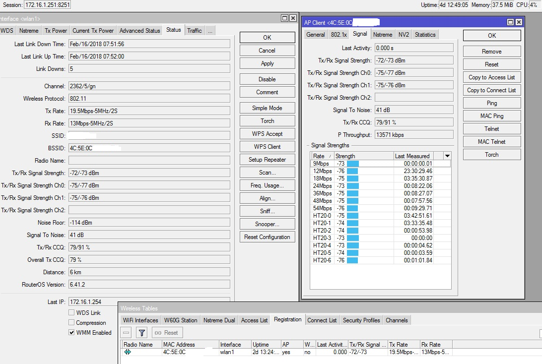

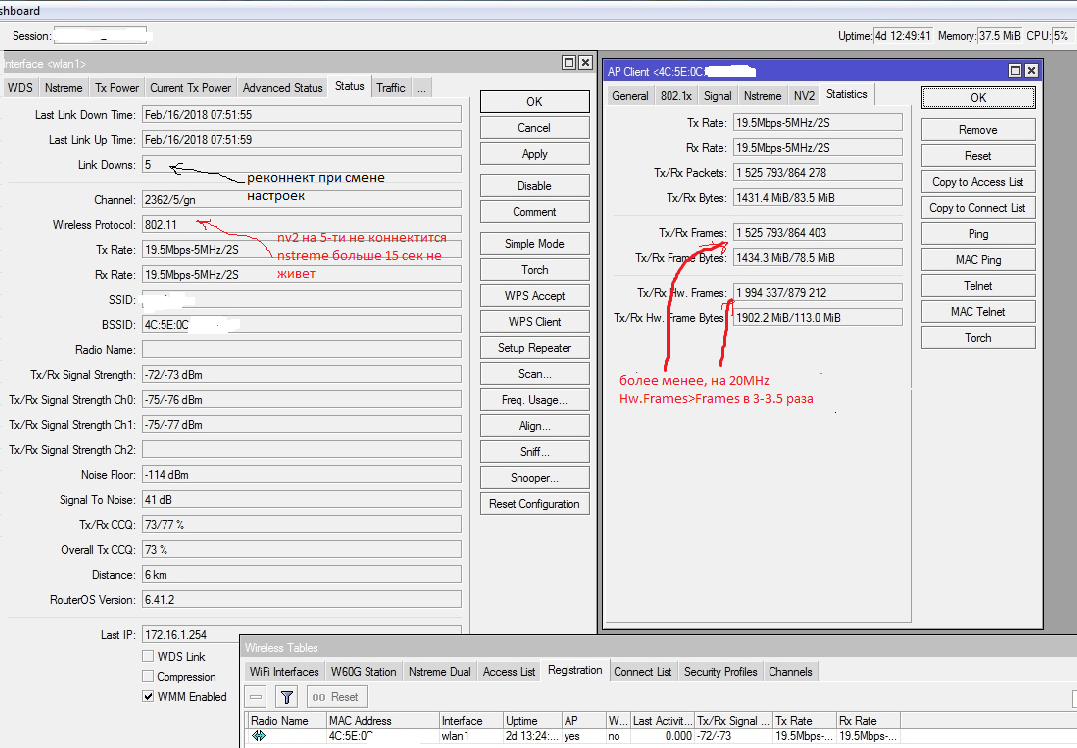

DAF Posted February 21, 2018 Posted February 21, 2018 (edited) Давно хотелось иметь интернет на даче НЕ от сотовых операторов. Для этого был поднят беспроводной мост между двумя SXT-2lite: один - на даче (мачта около 12 метров с растяжками), второй - в 5,5 км от дачи, в поселке на 5-этажном доме (2 метра над крышей). Условия для линка изначально были не очень: 2 ряда тополей вдоль 5-ти этажки вровень с крышей, потом метров 500 чисто, далее метров 200 перелесок и чистое поле до самой дачи. На поле примерно псередине дистанции стоит сотовая мачта-"спица" от мегафона. С крыши 5-ти этажки видно в бинокль часть крыши дачи в просвете между тополями, немного выше над макушками перелеска и чуть в стороне от "спицы". Понятно, что с такой зоной Френеля (и кучей 2,4GHz AP в поселке) линк работал кое-как (ночью стабильнее), постоянный реконнект, аптайм редко более 5 минут, пинг плавал. Этого хватало для Тытуба и прочего онлайн-видео (благодаря буферезации разрывы линка были редко заметны). Хуже было с SSH, Е-мылом и прочими авторизациями на форумах. Но все равно это был настоящий безлимит за менее чем за 200 руб/мес - из-за сложившихся обстоятельств финансовая сторона для меня крайне важна. Прошлым летом произошли два события - как водится одно хорошее и одно плохое. Начнем с хорошего - ЖКХ (или как их там) поселка проводило в порядок территорию и кроме прочих полезностей решило мою проблему с тополями - теперь это "пеньки" ниже крыши 5-ти этажки с обрубками веток и многочисленными побегами. Насколько знаю, ввысь после такого они расти уже не будут. Радиолинк стал работать лучше, но продолжалось это недолго. Над параллельной линку автотрассой поставили П-образную конструкцию с видеокамерами и "блинами"-антеннами. Такие-же "блины" появились на "спице", по высоте точно на линии между моими SXT :(. Линк упал от слова совсем. Причем соединение есть, а трафика нет. Пару месяцев попользовался USB "свистками" разных ОпСоС-ов, пока жаба не потребовала восстановить радиолинк. Пришлось перенести SXT на другой край 5-ти этажки, в этом же направлении переехала мачта на даче (чтобы "ось" линка была подальше от "спицы"). Это, а также поиск оптимальных настроек в микротиках позволило сделать соединение намного стабильнее, чем было раньше. В конфигурации, что привожу ниже, линк работает уже полгода. /interface wireless set [ find default-name=wlan1 ] band=2ghz-onlyn basic-rates-a/g=9Mbps \ basic-rates-b="" channel-width=5mhz disabled=no distance=7 frequency=2362 \ frequency-mode=superchannel guard-interval=long hide-ssid=yes hw-retries=12 \ max-station-count=2 mode=bridge multicast-helper=full nv2-cell-radius=10 \ nv2-preshared-key=xxxxxxxxxx nv2-security=enabled preamble-mode=long \ radio-name="" rate-set=configured scan-list=2312-2512 security-profile=key \ ssid=xxxxxxxx station-roaming=disabled supported-rates-a/g=\ 9Mbps,12Mbps,18Mbps,24Mbps,36Mbps,48Mbps,54Mbps supported-rates-b="" \ tdma-period-size=4 wireless-protocol=802.11 wps-mode=disabled /interface wireless nstreme set wlan1 disable-csma=yes enable-nstreme=yes enable-polling=no /interface wireless access-list add interface=wlan1 mac-address=4C:5E:0C:xx:xx:xx vlan-mode=no-tag /interface wireless connect-list add interface=wlan1 mac-address=4C:5E:0C:xx:xx:xx security-profile=key \ wireless-protocol=802.11 Радует стабильный пинг не более 10-ки. P.S. Слово "дача" использую по привычке, третий год живу здесь постоянно. Edited February 21, 2018 by DAF Вставить ник Quote
DAF Posted February 21, 2018 Author Posted February 21, 2018 (edited) Почему SXT-2 а не SXT-5 например? Потому, что были в наличии, к тому же достались даром. Почему 5MHz? Потому, что чем уже полоса, тем меньше помехи. Тем более по тарифу провайдера до 10Мбит/с. Почему 802.11 а не nv2? Потому, что nv2 работает только при 10 MHz полосе. Edited February 21, 2018 by DAF Вставить ник Quote
Yaten Posted February 21, 2018 Posted February 21, 2018 Ваша ошибка - низкий уровень сигнала. При чем сигнал расчетный, но низкий. Ваши действия - поставить офсеты от триколора 0.55 и радоваться. Получите +8 от каждой антенны, итого +16. Сигнал вылетит в -60 примерно, чего достаточно при работе без серьезных помех. Будут проблемы с помехами, ставите офсеты 1.2м и получаете сигнал около -44 и снова у вас счастье. В 20Мгц в МИМО 2х2 должны эти игрушки качать под 60-80Мбит с хорошей радиочастью. Вставить ник Quote
DAF Posted February 21, 2018 Author Posted February 21, 2018 (edited) 4 hours ago, Yaten said: Ваши действия - поставить офсеты от триколора 0.55 и радоваться. Есть офсет 0,6 (от триколора, ага). Проблема в том, что если и получится его поставить на крыше 5-ти этажки, то это будет выглядеть явно не как спутниковое ТВ. Ну не бывает спутников на ГСО в таком направлении. Да и конвертер очень странный. :). А ставить только с моей стороны ИМХО ничего хорошего кроме перекоса rx/tx не даст. Да и мачту переделывать придется (масса+парусность неслабо возрастут). Пока работа линка меня устаивает, посмотрим что будет весной. Тем более в настройках шары мой лимит 10Мбит из 30-ти возможных по тарифу, и хотя абонплату делим пополам, я же еще электропитание беру. Пусть и немного, но все же. Тему открыл чтобы показать, что иногда, когда другие варианты по разным причинам неприемлимы, можно пожертвовать пропускной способностью ради стабильности. P.S. Частоты использую 2352-2412, 1ch-60. Edited February 21, 2018 by DAF Вставить ник Quote

DAF Posted February 22, 2018 Author Posted February 22, 2018 (edited) 1 hour ago, Yaten said: А вот тут ничего не понял. 2412МГц - первый канал вай-фай минус 60МГц (полоса) иначе 30/60MHz eC. А 30/60MHz Ce это в плюс. 2352МГц-это минимум для 1-го канала 2,4Wi-Fi 802.11ас, еще ниже - низя (хватит того, что мощность превышена). Хотя похоже 2300-2400 свободно. Edited February 22, 2018 by DAF Вставить ник Quote
