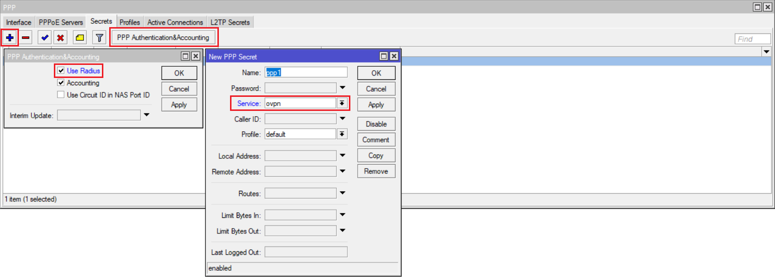

grifin.ru Posted February 20, 2018 Posted February 20, 2018 А может CCR Работать с внешней SQL базой пользователей ? Как это настроить ? В настройках есть возможность прописать radius-сервера но не могу понять как заставить OVPN сервер туда ходить ? Вставить ник Quote
DRiVen Posted February 20, 2018 Posted February 20, 2018 Как-то так. В мануал и примеры не худо было бы заглянуть. Вставить ник Quote

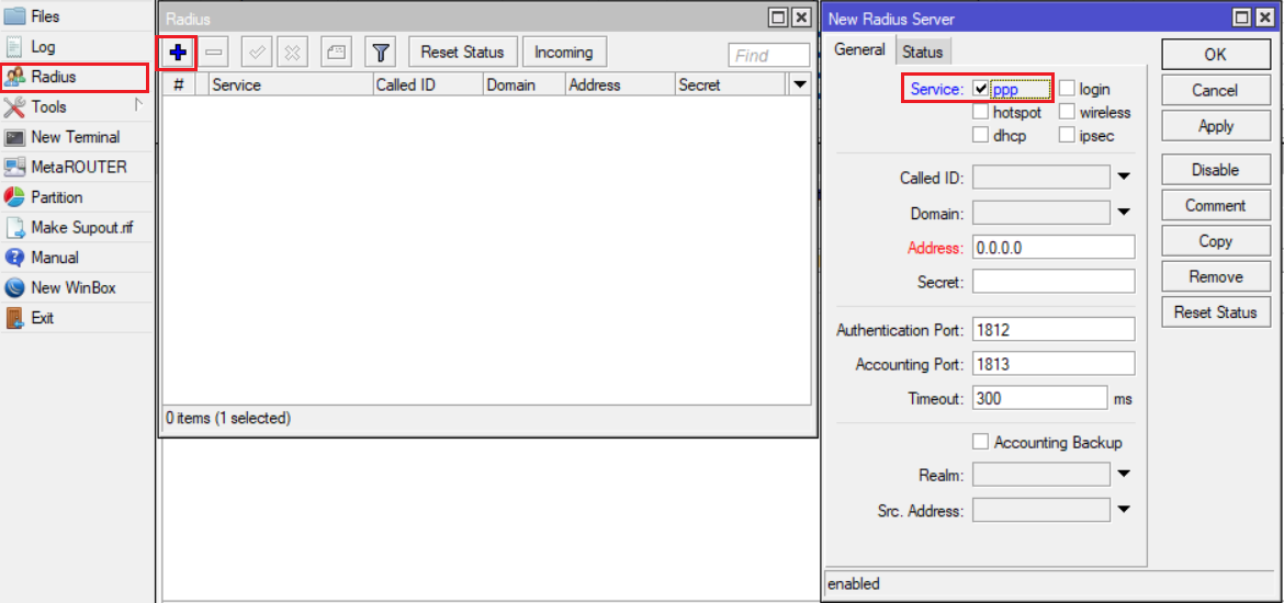

grifin.ru Posted February 20, 2018 Author Posted February 20, 2018 Спасибо ! Просто я как-то проглядел кнопку "PPP Autendifcation&accaunting" ))) А как он понимает к какому радиус серверу ему ходить ? Можно сделать больше чем один радиус-сервер ? Вставить ник Quote
rdmitrich Posted February 21, 2018 Posted February 21, 2018 7 часов назад, grifin.ru сказал: Спасибо ! Просто я как-то проглядел кнопку "PPP Autendifcation&accaunting" ))) А как он понимает к какому радиус серверу ему ходить ? Можно сделать больше чем один радиус-сервер ? так вы же ему ip адрес явно указываете ???? Можно хоть десять указать Вставить ник Quote
myth Posted February 21, 2018 Posted February 21, 2018 ходить будет в первый. Если он не отвечает - во второй, итд Вставить ник Quote
grifin.ru Posted February 21, 2018 Author Posted February 21, 2018 13 часов назад, myth сказал: ходить будет в первый. Если он не отвечает - во второй, итд На первый, у которого стоит галочка PPP ? Вставить ник Quote
