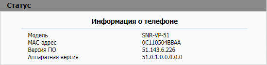

Gre_Ta Posted February 26, 2018 Posted February 26, 2018 (edited) В 20.02.2018 в 10:04, andpuxa сказал: добрый день. Имею кучу vp-51, через автопровижинг роздана конфигурация ntp серверов. Config.Settings.SNTP.NTPServer1 = ip провайдера Config.Settings.SNTP.NTPServer2 = 1.pool.ntp.org Config.Settings.SNTP.Interval = 3600 проблема в том, что ntp провайдера периодически отваливается и при очередном обновлении времени, оно сбрасывается на 1970 год на всех телефонах, хотя прописан второй Ntp, но телефоны его попросту игнорят. И попутный вопрос, можно ли поменяв конфиг телефонов отправить им команду на перезапуск или принудительное немедленное обновление конфигурации? Добрый день! Подскажите, пожалуйста, какая версия ПО у вас установлена на телефоне? Последняя актуальная версия доступна по ссылке - http://data.nag.ru/SNR VoIP/VoIP Phone/Firmware/V5X/V51/http://data.nag.ru/SNR VoIP/VoIP Phone/Firmware/V5X/V51/51.143.6.226.rom Ознакомиться с командами autop на принудительное обновление/перезагрузку, можно тут - Также можно воспользоваться Action URI - http(s)://phone IP address/fcgi/do?action=Reset Edited February 26, 2018 by Gre_Ta Вставить ник Quote
andpuxa Posted February 26, 2018 Author Posted February 26, 2018 Добрый день, версия актуальная. С документацией я прежде всего озакомился Вставить ник Quote

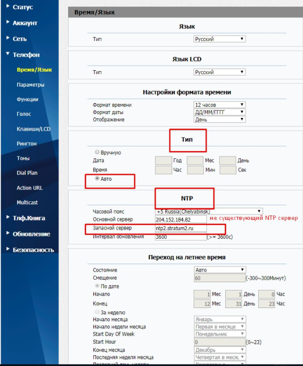

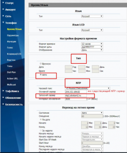

Gre_Ta Posted February 26, 2018 Posted February 26, 2018 (edited) 7 минут назад, alibek сказал: Это не показатель. Возможно NTP-сервера должны указываться только IP-адресом. нет, в ntp сервере возможно прописывать не только ip адресом, но и именем. В 24.02.2018 в 22:58, andpuxa сказал: Проверили у себя, в первый NTP - сервер прописали не существующий сервер, второй - рабочий, время на дисплее отображается верно, то есть подключение ко второму NTP серверу произошло. Минимальный интервал обращения - 3600 с, получается раз в час. Можно попробовать через autop указать Config.Settings.SNTP.Interval = меньше 3600, потому что с громкостью микрофона принимаются значения не только пограничные Если NTP сервер провайдера не надежный, поставьте его резервным вторым Edited February 26, 2018 by Gre_Ta Вставить ник Quote
andpuxa Posted February 26, 2018 Author Posted February 26, 2018 а прошивка у вас последняя? Вставить ник Quote
Gre_Ta Posted February 26, 2018 Posted February 26, 2018 1 минуту назад, andpuxa сказал: а прошивка у вас последняя? разумеется Вставить ник Quote
