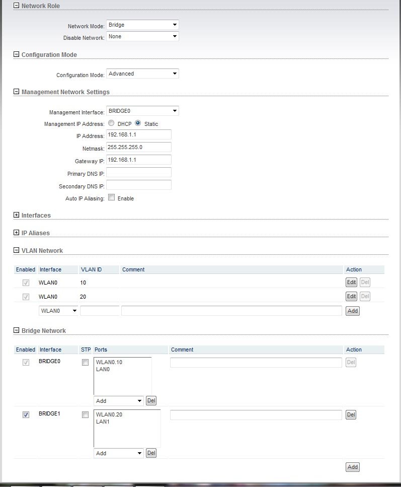

Добрый день!

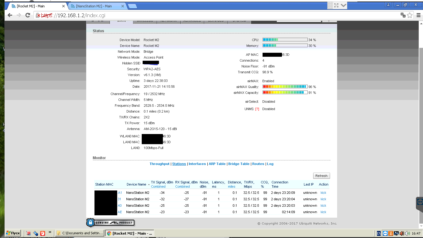

Помогите с настройкой  vlan на nanostation m2 и rocket m2 для каждой камеры.
На текущий момент мосты функционируют, но есть проблема с тем что камеры отваливаются с разной переодичностью на 2-10 секунд. Беспроводная связь хорошая, прямая виидимость, CCQ больше 99% - все что можно было сделать с мощностью, номером канала, шириной канала перепробовали. Пришли к тому, что нужнен vlan, т.к. с камер идет поток udp пакетами и часть из них теряется.

рандомно (не зависит ни от времени суток, ни от погоды) отваливаются разные ip-камеры на 2-10 секунд. (могут 2 раза в минуту, могут сериями через несколько часов)
Что делали:
1. через airview выбирали наиболее свободный канал (выбрали 19, 2532MHz)
2. меняли ширину канала от 5 до 40MHz (сейчас остановились на 10, т.к. при ней связь вроде более стабильна)
3. поток с камер максимально уменьшен (сейчас cbr 1.2 мбит)
4. ставили/убирали wds
5. ставили/убирали пароль ssid
6. увеличивали/уменьшали мощность на станциях/базовой станции
7. на Rocket стоит "client isolation"
8. CCQ сейчас 99-99,5%
9. исходим из того что камеры и регистратор в порядке (к нему подключены еще 3 проводные камеры той же модели - работают без сбоев)
Эфир: https://yadi.sk/i/haagHBUy3SRUND
БС: https://yadi.sk/i/PyYzCSeF3SRYVA
одна из станций: https://yadi.sk/i/y-Pyigzr3SRYYF
завтра попробую - отпишусь. сейчас прошивка 6.1.4

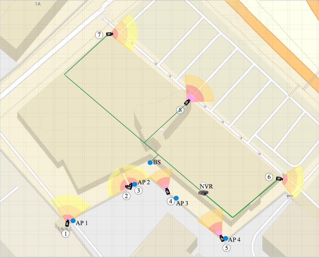

4. опытным путем выяснили, что ширина канала в 10мгц наиболее стабильна (расстояние от бс: 2 столба 20м, 2 столба 34м, прямая видимость, примерно одна высота установки)

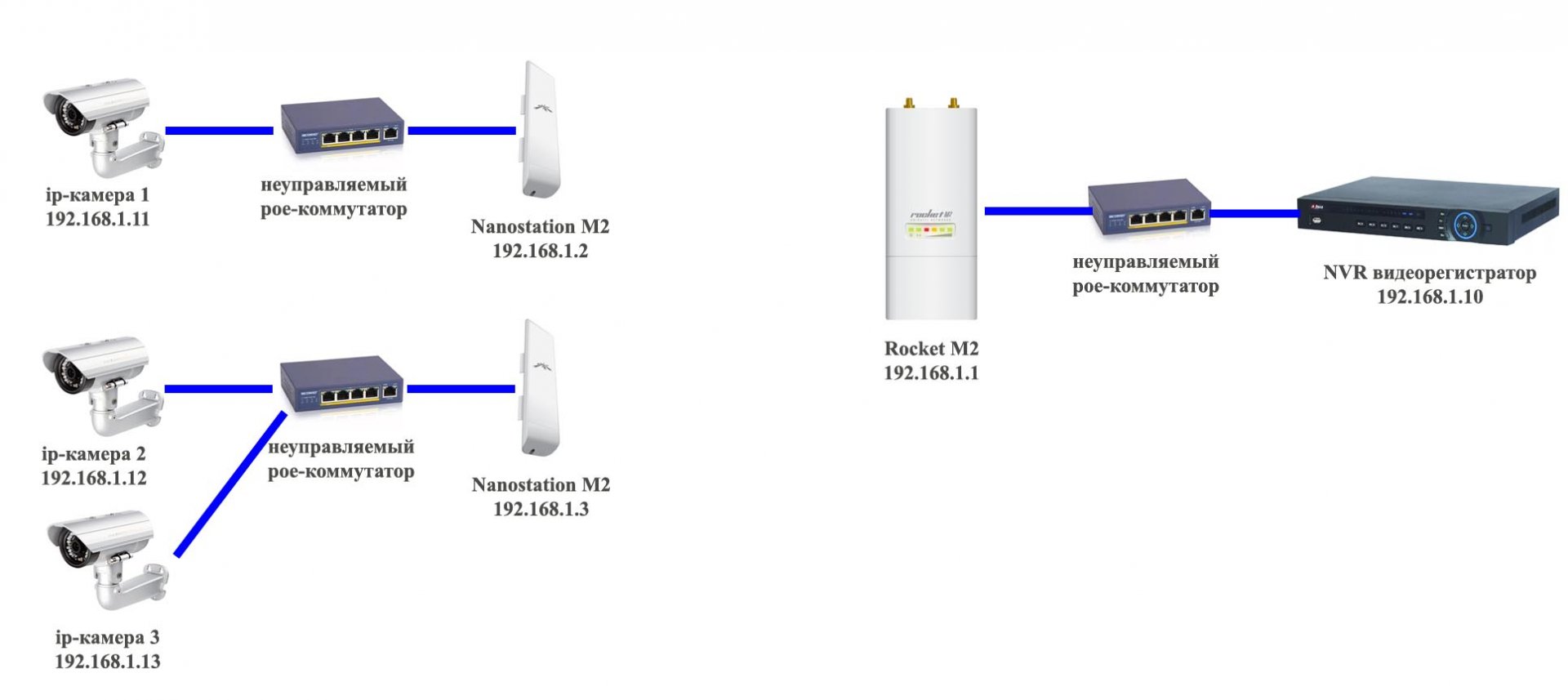

текущие настройки и схема размещения во вложении.
спасибо вам!
а почему у вас ubnt в той же сети по ip? для ubnt поменяйте подсеть.
рокет и наносы должны быть в другой подсети, например 192.168.0.*, но никак не в той же что и камеры.
Подскажите конкретнее, чем это может влиять?
