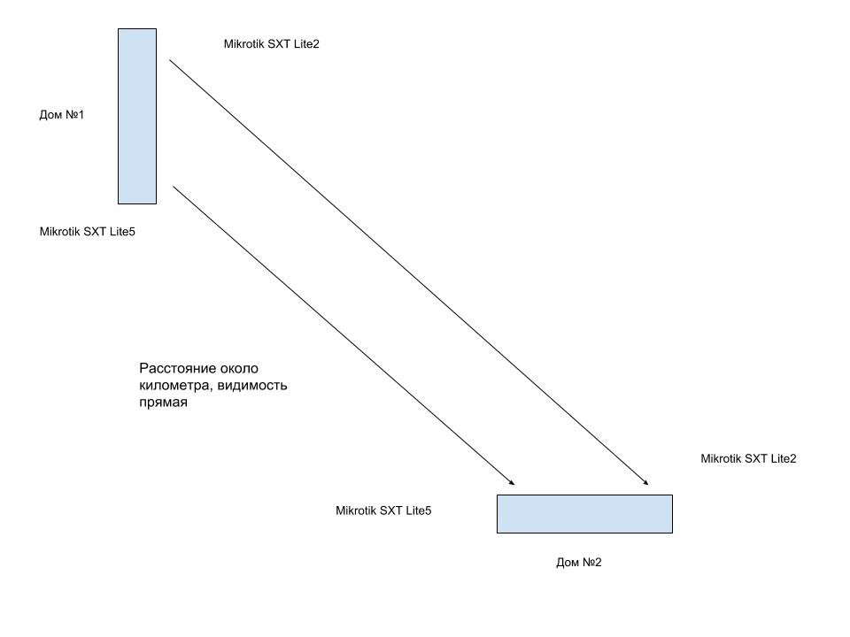

Chocogo Posted February 14, 2018 Posted February 14, 2018 Необходимо: 1) В Доме №1 объеденить 2 провайдера, у каждого 100 Мбит. 2) В Доме №2 подключить 20 абонентов по витой паре, ограничить скорость 10 Мбит каждому, без всяких авторизации и прочих преблуд, dhcp вотнул кабель и все. Какое оптимальное оборудование, маршрутизаторы выбрать. Как в Доме №2 (6 подъедов), распределить все кабеля чтобы не создавать путаницу. Нужно максимально простое, недорогое решение. Вставить ник Quote

Constantin Posted February 14, 2018 Posted February 14, 2018 на 1 доме роутер что то типо RB1100AH2 или старше, или младший клод на нем баланс на 2х провайдеров + НАТ + шейпер + ДНСР + бондинг на ваши радио линки на 2 доме желательно коммутатор 2 уровня. все делов на час..... но будут нюансы потом с клиентами но и это решаемо и да бондинг на лайт 2 + лайт5 будет хреново работать желательно не вые...и постаавить 1 линк но в железе посовременней в АС например ну на крайняк 2 пары лайт5 Вставить ник Quote

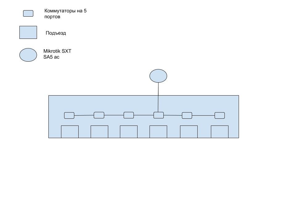

Chocogo Posted February 14, 2018 Author Posted February 14, 2018 (edited) 2 часа назад, Constantin сказал: на 1 доме роутер что то типо RB1100AH2 или старше, или младший клод на нем баланс на 2х провайдеров + НАТ + шейпер + ДНСР + бондинг на ваши радио линки на 2 доме желательно коммутатор 2 уровня. все делов на час..... но будут нюансы потом с клиентами но и это решаемо и да бондинг на лайт 2 + лайт5 будет хреново работать желательно не вые...и постаавить 1 линк но в железе посовременней в АС например ну на крайняк 2 пары лайт5 Я все правильно понял ? MikroTik RB1100AHx4 - 1 шт. Mikrotik SXT SA5 ac - 3 шт. одну про запас, гроз защита нужна если заземления нету полноценного ? Коммутаторы посоветуйте подешевле на 5 портов, что скажите если вот так сделать ДОМ №2 ? Коммутаторы буду ставиться в щиток на 5 этаже. Надеюсь уложиться в 50 тыс. Edited February 14, 2018 by Chocogo Вставить ник Quote
Constantin Posted February 14, 2018 Posted February 14, 2018 да что вы пристали к SXT антенны гавно на них, LHG5ac и дешевле и антенны лучше и чип последний коммутатор лучше один, любой 3526 с форума нага купите, подъезды разведите 10парным ЮТП , оконечите его кроном дешево и сердито. Вставить ник Quote

Saab95 Posted February 15, 2018 Posted February 15, 2018 В первом доме где провайдер не надо ничего ставить. Подключаете каждого провайдера к своей антенне, на ней же настраиваете НАТ, 100 мегабит пропустит. На втором доме ставите микротик, например RB2011, в него подключаете 2 кабеля от антенн, настраиваете разделение всех абонентов пополам и каждой группе делаете свой Routing Mark, то есть часть абонентов пойдет через одну антенну, часть через другую. Ограничение скорости общее для всех одно через PCQ. Для защиты от обрывов какой-то одной антенны, нужно создать перекрестные маршруты с большей метрикой, а на основные поставить проверку пингом. 11 часов назад, Chexov сказал: LHG5ac лучше да и понадежней будет! Отстой это =) греется летом. Лучше QRT5 взять, есть модельки с AC, по антенне она на голову лучше LHG. Вставить ник Quote
Constantin Posted February 15, 2018 Posted February 15, 2018 3 часа назад, Saab95 сказал: например RB2011 200 мбит трафика да еще с манглами? как говориться счастливо..... проц не вытянит. 3011 еще куда не шло 3 часа назад, Saab95 сказал: настраиваете разделение всех абонентов пополам и каждой группе делаете свой Routing Mark, то есть часть абонентов пойдет через одну антенну, часть через другую наиглупейший совет, клиентов привязывать статически к каждому каналу 3 часа назад, Saab95 сказал: Отстой это =) греется летом. что что?? 3 часа назад, Saab95 сказал: Лучше QRT5 взять, есть модельки с AC, по антенне она на голову лучше LHG. да лучше по антенне и на на этом все, там км пролет, бюджет ограничен, зачем из пушки по воробьям? Вставить ник Quote

Saab95 Posted February 25, 2018 Posted February 25, 2018 В 15.02.2018 в 16:10, Constantin сказал: наиглупейший совет, клиентов привязывать статически к каждому каналу Статически тут нет привязки, я же писал - разделяете пополам. Других действенных способов и что бы проблем не было нет. Если, как тут иногда предлагают, смотреть нагрузку канала, если она высокая то новых абонентов на другой отправлять. Только если перекидывать абонентов с канала на канал, то у него будет авторизация на сайтах слетать. В 15.02.2018 в 17:35, Chexov сказал: Просто сейчас в Москве склады завалены QRT5 этим хламом и понятно что теперь их мало будут брать. Ранее у УБНТ пользовались популярностью LOCO - зачем брать какие-то другие устройства, если можно мощность увеличить да работать. Только когда весь эфир оказался забит, тогда начали смотреть на лучшие антенны. Так же и тут. Не бывает что бы за дешево и хорошо. Если сравнивать LHG и QRT5, последний по всем параметрам будет впереди, особенно по стабильности результатов установок в разных условиях. Вставить ник Quote
Constantin Posted February 25, 2018 Posted February 25, 2018 3 часа назад, Saab95 сказал: Только если перекидывать абонентов с канала на канал, то у него будет авторизация на сайтах слетать. для этого нужно привязывать к каналу не абонента, а ссесии абоненка, и тогда клиент работает сразу через оба канала...и нагрузка распределяется ровнее, это сложно конечно проще привязывать клиента полностью к каналу, но динамически, и ничего ни у кого слетать не будет. сам жил на 4 каналах в свое время. 3 часа назад, Saab95 сказал: Если сравнивать LHG и QRT5, последний по всем параметрам будет впереди, особенно по стабильности результатов установок в разных условиях. на 1 км разницы никакой. в данном случае по любому, хотя если бабло есть и готовы его потратить .....хотя и тут тогда фибер Х5 будет лучше или атмосферная оптика. Вставить ник Quote
Saab95 Posted February 26, 2018 Posted February 26, 2018 7 часов назад, Constantin сказал: для этого нужно привязывать к каналу не абонента, а ссесии абоненка, и тогда клиент работает сразу через оба канала...и нагрузка распределяется ровнее, это сложно конечно проще привязывать клиента полностью к каналу, но динамически, и ничего ни у кого слетать не будет. сам жил на 4 каналах в свое время. Сейчас уже у провайдеров (кроме как пионернета) не возникает подобных задач. Основное, что используется из схем делений - это распределение абонентов по внешним белым адресам в NAT. Тут распределение сессий не только потратит много ресурсов оборудования, но и создаст сложности в решении проблем, т.к. абонент на спидтесте будет видеть один IP, а странички в контакте другой. Кроме всего многие сайты при авторизации сохраняют привязку по IP (для защиты от подмены сессии), и если абонент закроет браузер то и все соединения так же закроются. А через 5 минут снова запустит - естественно, у него поменяется IP при распределении сессий и авторизация не сработает. Поэтому те схемы, когда есть 4 провайдера по 100М это одно, а когда есть 4 провайдера по 1000М совсем другое. Вставить ник Quote
