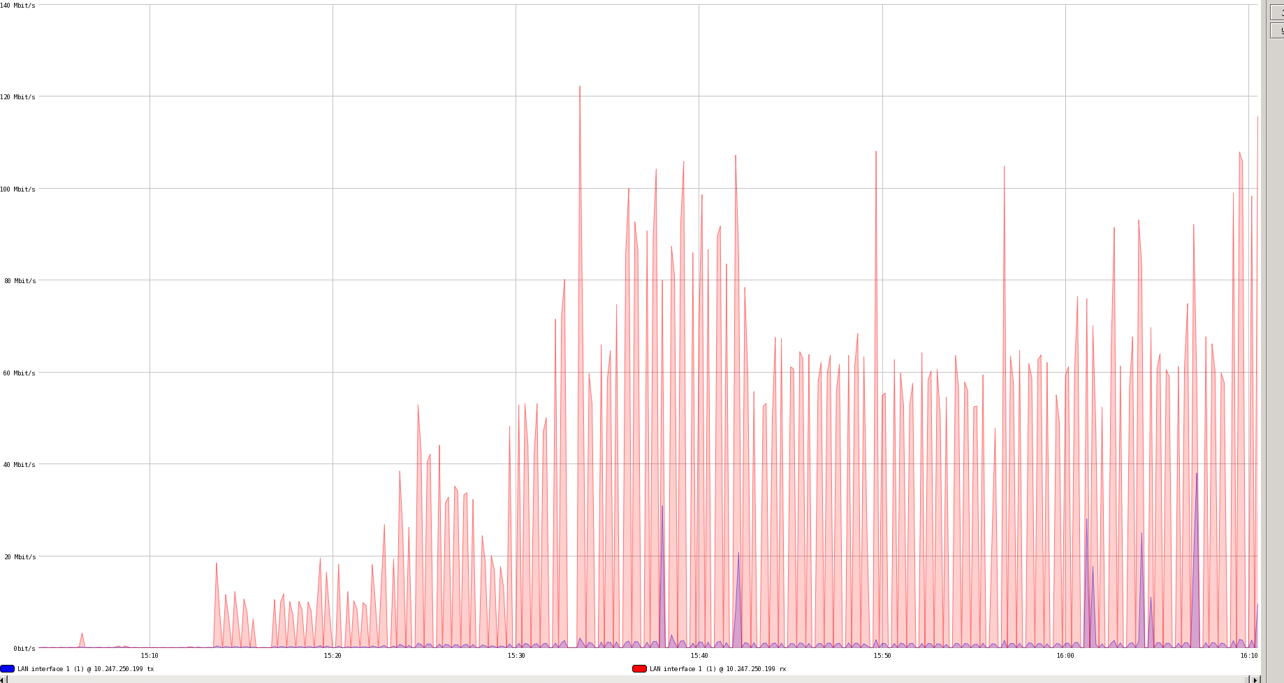

slv700 Posted February 20, 2018 Posted February 20, 2018 Вот тест на загрузку сектора ePMP 8 CPE, unicast , 8 HD ТВ каналов со скоростью видео до 6 Mbps. Это OTT ( не IPTV c constant bitrate). Поэтому видеоблок OTT скачиваетcя СПЕ с максимальной доступной скоростью и далее ТВ проигрывает это блок. Получается гребенка, постоянной загрузки канала нет. Здесь важно дать клиенту скорость ( тариф) не менее 20М. Тогда 16 клиентов могут спокойно смотреть ТВ в миксе с 16 клиентами с обычным серфингом. А поскольку не все смотрят именно HD, а SD- до 1.5-2М, то 60 клиентов 30 SD/HD + 30 web- в 20 Мгц вполне реально.
rdmitrich Posted February 20, 2018 Author Posted February 20, 2018 2 часа назад, slv700 сказал: Вот тест на загрузку сектора ePMP 8 CPE, unicast , 8 HD ТВ каналов со скоростью видео до 6 Mbps. Это OTT ( не IPTV c constant bitrate). Поэтому видеоблок OTT скачиваетcя СПЕ с максимальной доступной скоростью и далее ТВ проигрывает это блок. Получается гребенка, постоянной загрузки канала нет. Здесь важно дать клиенту скорость ( тариф) не менее 20М. Тогда 16 клиентов могут спокойно смотреть ТВ в миксе с 16 клиентами с обычным серфингом. А поскольку не все смотрят именно HD, а SD- до 1.5-2М, то 60 клиентов 30 SD/HD + 30 web- в 20 Мгц вполне реально. Можете дать граффик с более четким разрешением ? Не видно значений
slv700 Posted February 20, 2018 Posted February 20, 2018 Все что есть. Сетка 20,40,60, 80,100,120 Mbps.

slv700 Posted February 21, 2018 Posted February 21, 2018 Тут фишка в том, что СПЕ должен скачивать блок контента с высокой скоростью, так чтобы минимизировать пересечение интервалов времени скачивания с с другими СПЕ. Известно, что если СПЕ качает один ( точка-точка) то загрузка сектора >100М у Камбиум или ubnt ( в хороших условиях) , если 8-16СПЕ одновременно, то 70-80М у Камбиум и 35-45М Ubnt, то есть доступной пропускной способности в малтипойнт меньше. Поэтому важно снижать вероятность пересечения этих интервалов скачивания одновременно несколькими СПЕ увеличением скорости скачивания контента у каждого СПЕ . Именно для OTT сервиса ( по классификатору,например IP адрес ) ее вообще не следует ограничивать, все равно больше 5-8МBps за HD в среднем за несколько десятков минут скорости у СПЕ не будет ( если один клиент конечно не будет включать, например, 3 разных канала на 3 телевизорах) . А вот burst до 100+ М ( как видно на графике ) будет, и это имеет значение именно для OTT.
