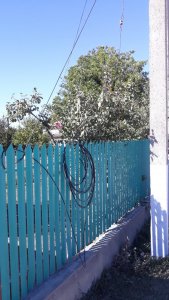

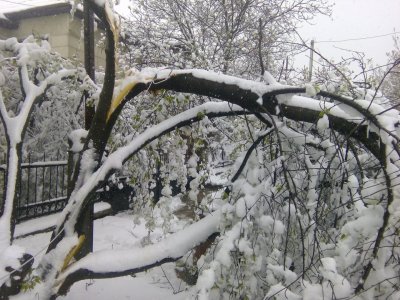

В 24.02.2018 в 08:34, DeXter сказал:
Ну в общем то на всех фотках одна банальщина, ураганы.

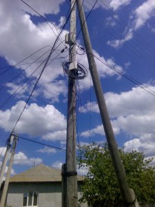

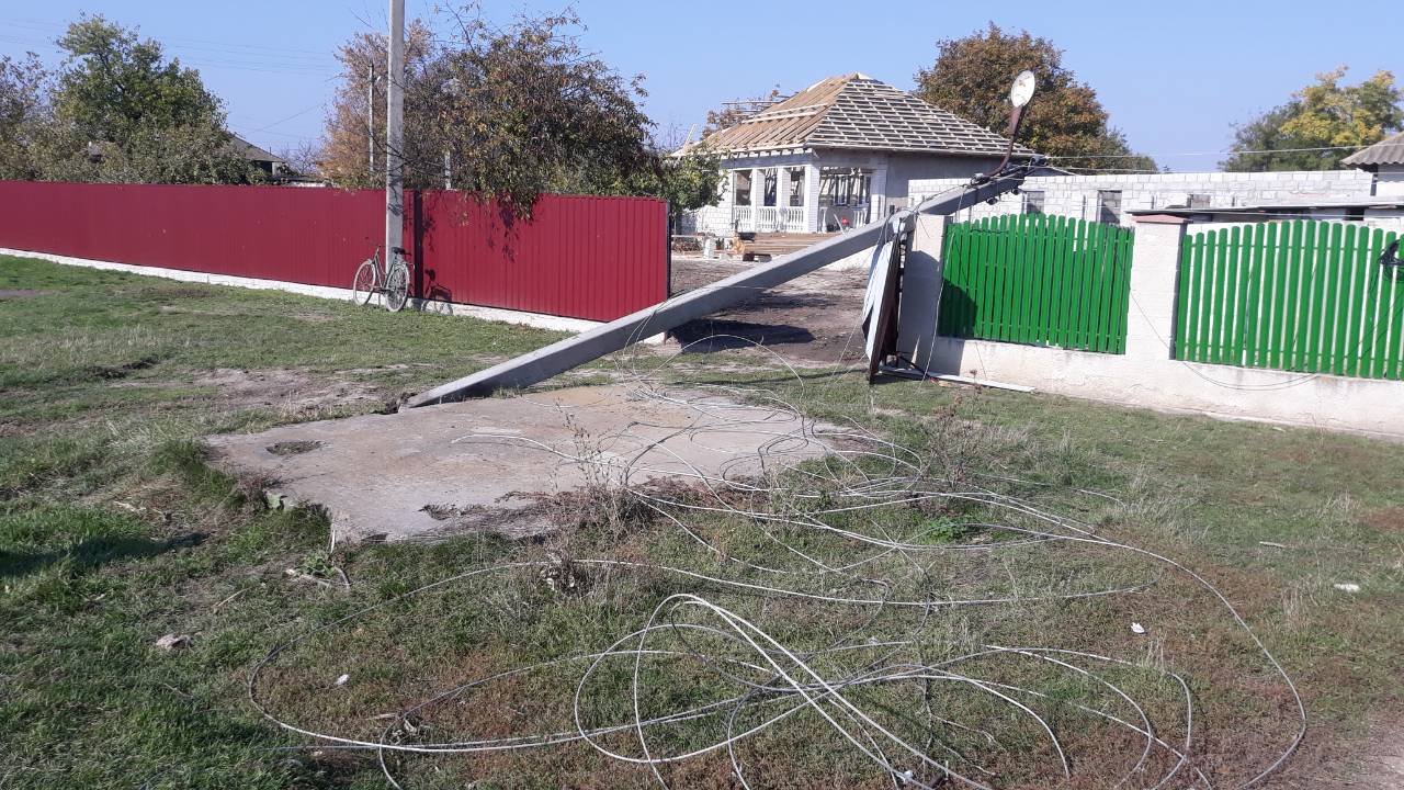

 Как правило, да. Но есть и всякие изыски - например, сбившая столб и сгоревшая машина, раздавленный краном или трактором пластиковый кабельный колодец- надо в архиве рыться.
Были и загадочные случаи- кабель был сдернут с опор (подвешен, как положено, со стороны обочины) каким-то транспортным средством без пересечения линии троллейбусных опор (мимо проезжал), при этом аж погнул троллейбусную штангу.
Но вообще как-то рубрика напрягает - сплошной негатив без позитива (как было устранено). Да и мудрость человеческая ограничена, а глупость- нет.

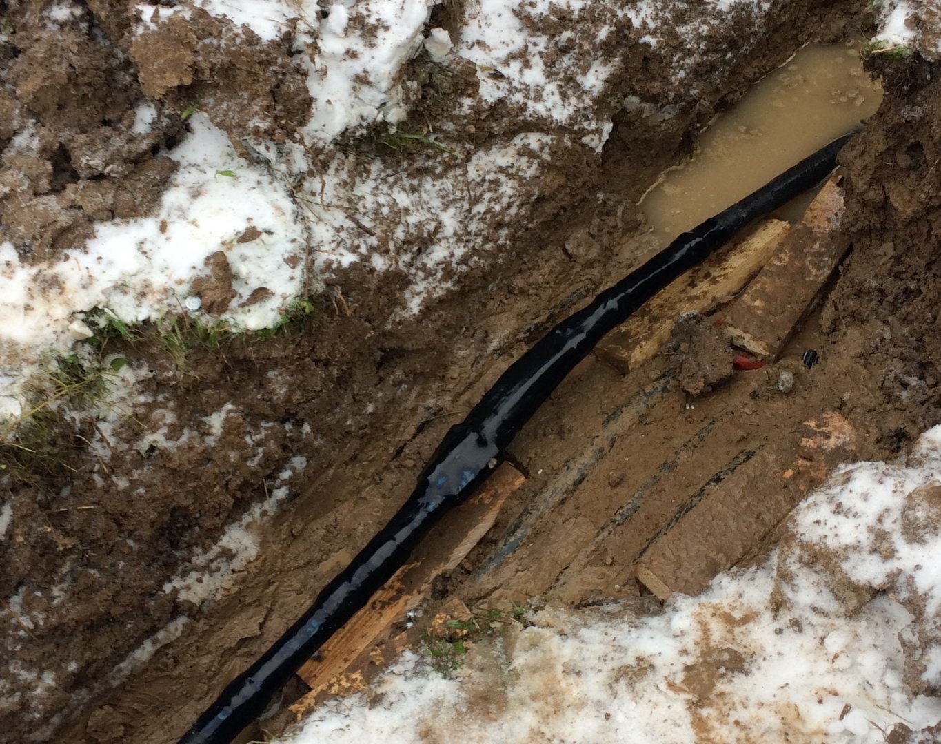

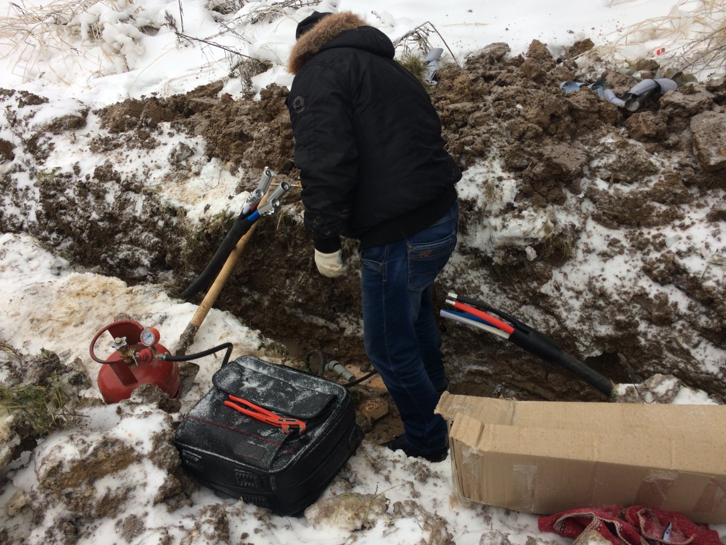

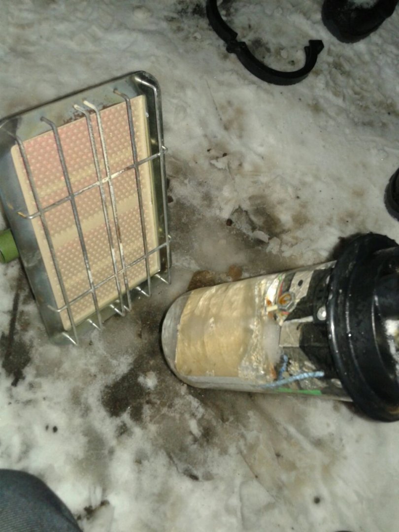

29 минут назад, Firsa сказал:

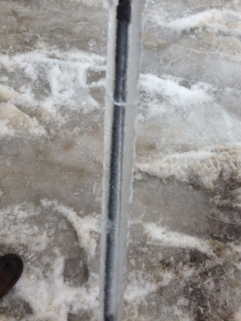

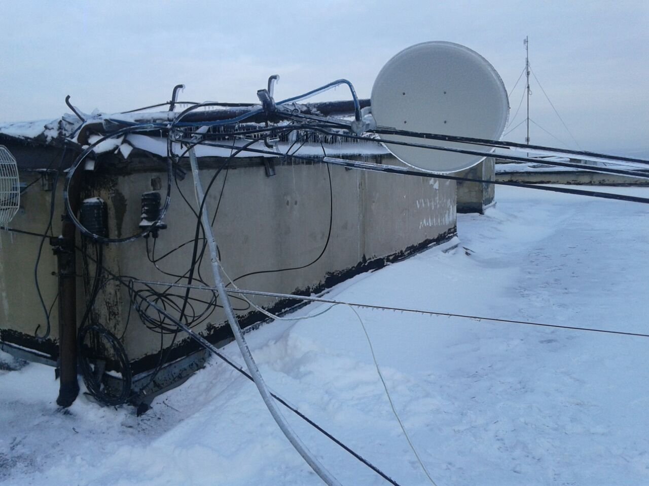

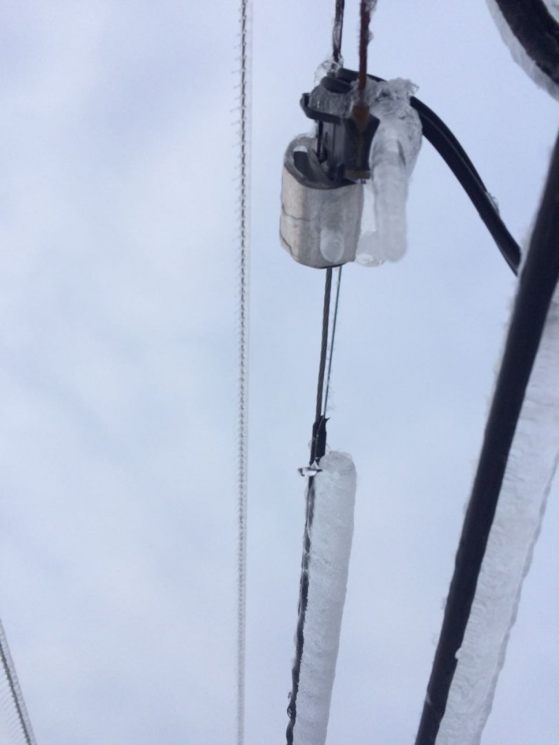

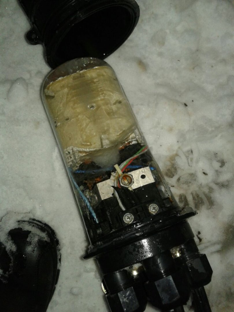

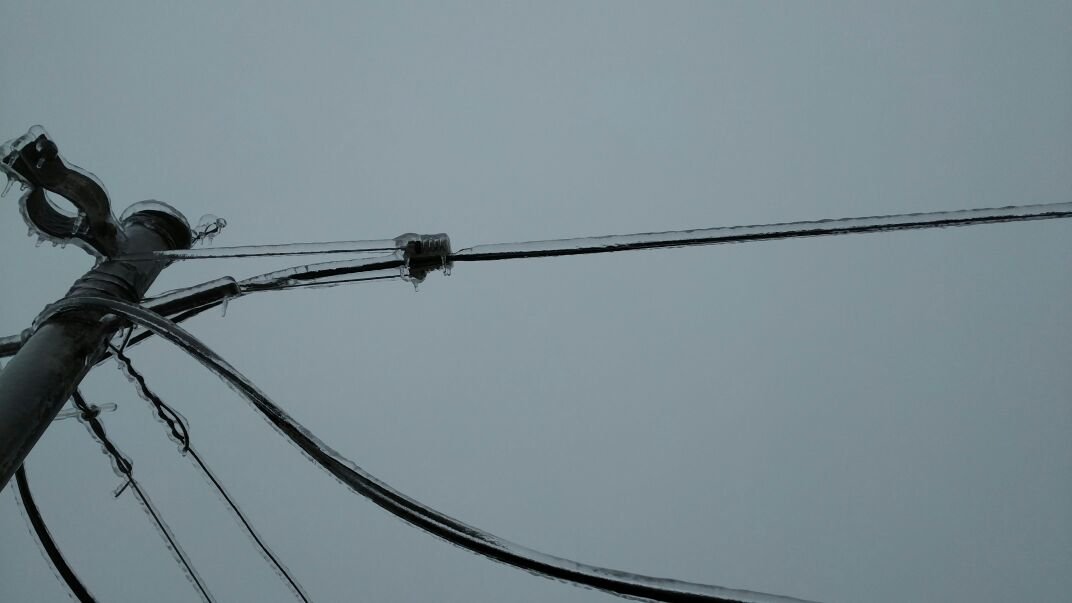

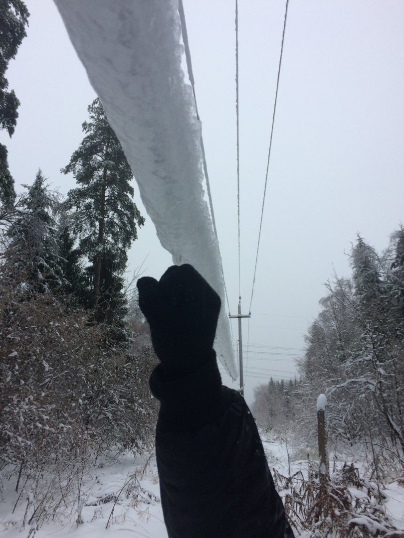

Чупа-чупс 2, обрыв электрики в грунте, ну и любимые фото "ледяного дождя 2016".....
Не стоит так обогревать... Можно модули испечь, будут хрупкие.. Или волокно..    Ведро, 3-4 пятилитровых бутылки кипятка с ближайшей заправки..
Или полное воды металлическое ведро на рядом с горелкой - и туда мокать..
14 минут назад, satboy сказал:
Поддержу. Волокно сохраняет свои свойства продолжительно до +85С, поэтому даже постоянное мокание в кипяток не рекомендуется - только кратковременно.
18 минут назад, satboy сказал:
Если в результате ДТП - да.  если в результате иного "инцидента" - то местная ментовка..
Есть у меня обоснованные подозрения, что если только в органы не указан конкретный нарушитель, то найден он не будет. И нужно все это только чтобы получить впоследствии справку о том. что кончилось мол ничем, на основании чего можно списать затраты по бухгалтерии.
17 часов назад, frol13 сказал:
Боюсь, что в данном случае это уже не играет роли. На "вмерзание" волокна в лёд спецификации и гарантии нет. Так что смело отрезаем и перевариваем муфту. Да, следующую муфту берем с гидроизоляцией хорошей.
11 минут назад, NikeC сказал:
...И располагаем муфту так, чтобы вводы были снизу и с формированием водосбросной петли. Даже не герметичная муфта не наберет так воду при правильном расположении вводов.
3 часа назад, NikeC сказал:
Не, конечно за счет владельца муфты можно и весь кусок переложить.. но стоит ли?    Если нет повреждения волокон -  переварку муфты считаю лишним действием.
