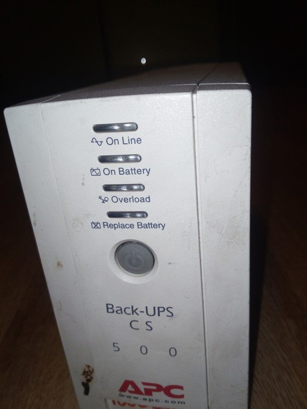

Имеется GSM-сигнализация на даче, бывают перебои с электричеством даже больше суток - ИБП хватает часов на 8.
ИБП  APC CS 500
IMG_20180213_213550_600x800.thumb.jpg.983d95dfbb45624b6cb4979d5658db23.jpgIMG_20180213_213617_600x800.thumb.jpg.46816630fc3e805267042cc74ddfe560.jpg

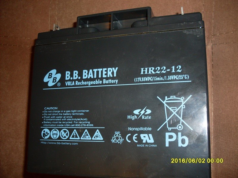

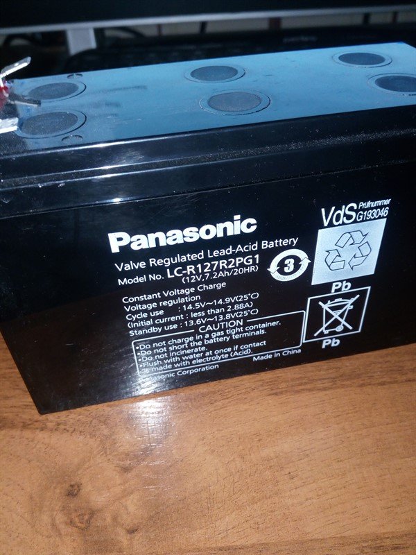

аккумулятор соответственно 12v, 7.2 Ah. Есть много аккумуляторов из серверных ИБП  - BB Battery HR22-12  22Ah, хочу его прицепить или связку из двух...
Будет ли нормально работать данный ИБП с более мощным аккумулятором и нормально его заряжать?
Насколько это безопасно в плане электрики?
работать будет, проблемы только в плане долгой зарядке, вместо суток трое к примеру...
Проблема с установкой более ёмких аккумуляторов к слабенькому ИБП возникает только при большой нагрузке (близкой к номинальной мощности ИБП), плата инвертора греется и ввиду пассивного охлаждения не расчитана на продолжительную работу, но если нагрузка маленькая или прикручен вентилятор в бесперебойнике, то проблем никаких нет. Сказки от дядей про взорваные ключи и разгерметизацию батареек считаю именно сказками или перегревом и банальной переполюсовкой при подключении батареек..
