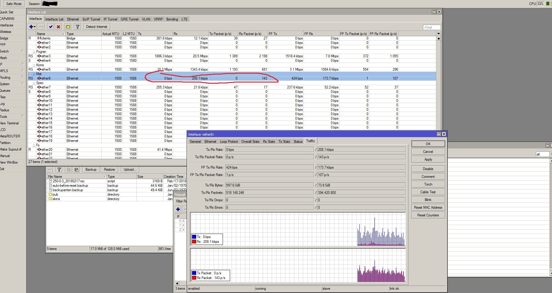

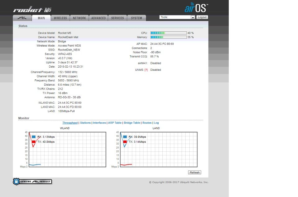

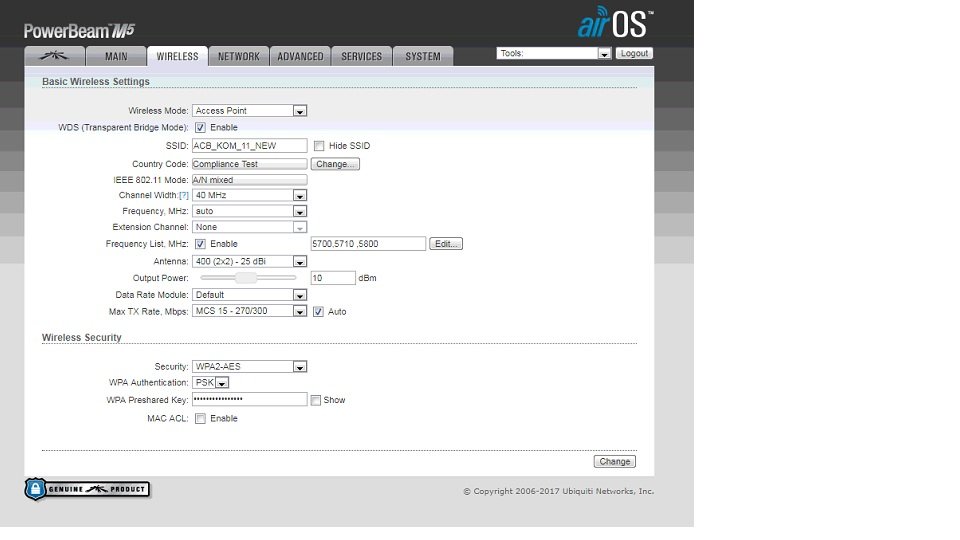

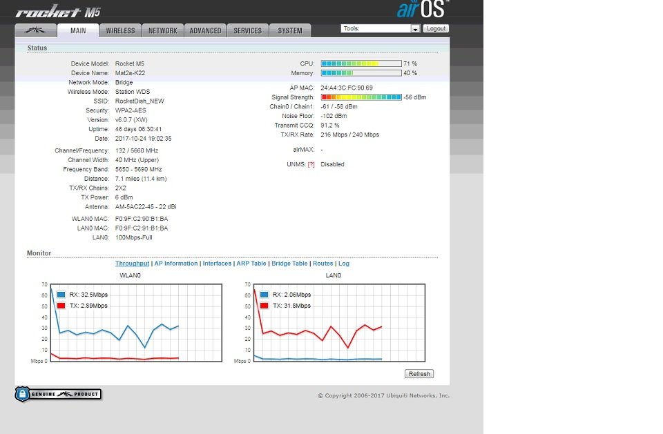

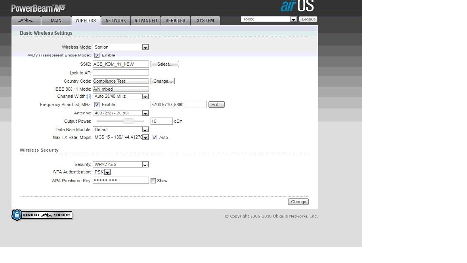

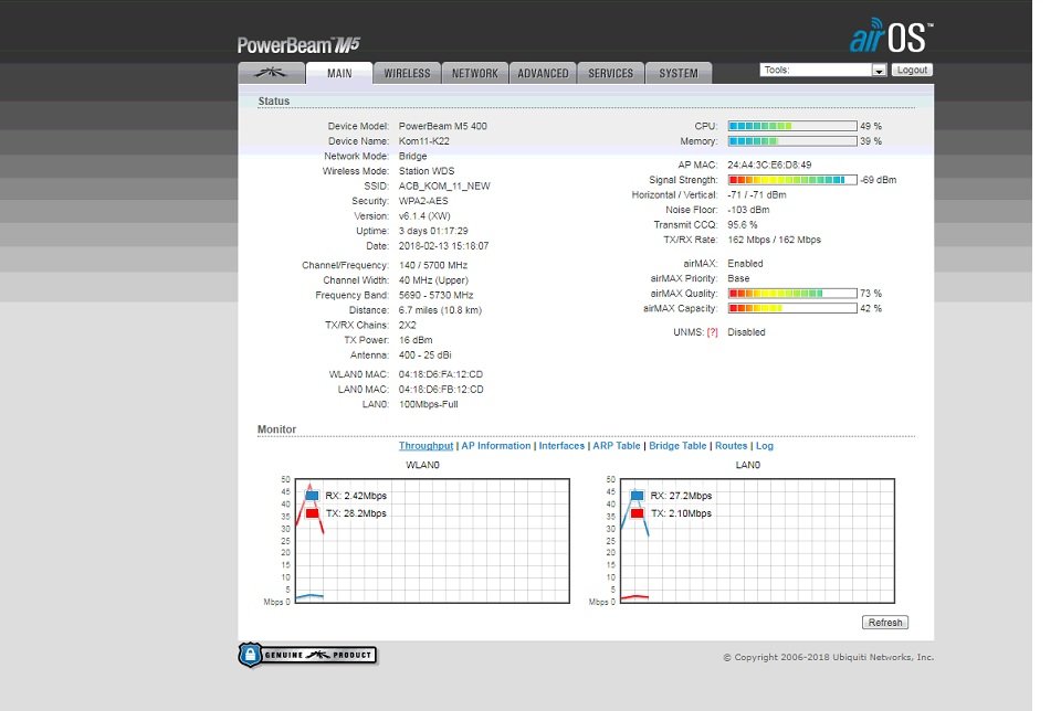

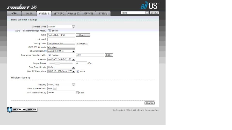

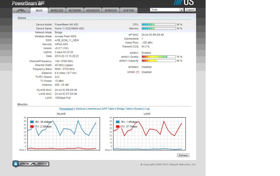

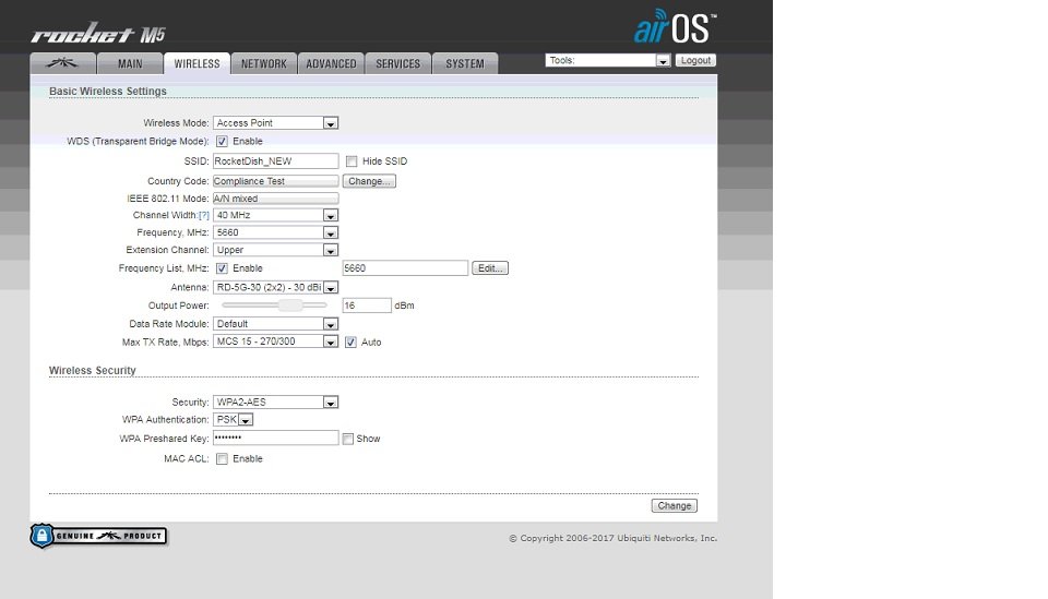

ramzedo Posted February 13, 2018 Posted February 13, 2018 (edited) Собственно проблема. Имеются антенны PBM5 работающие в паре (AP-Station) и пара Rocket M5 (работают в такой же связке). Все подключены к микротикам, если смотреть на порт, к которому подключена антена, то видно, что трафик падает в 0 и через 1-2 сек возобновляется. AP точки в этот момент не пингуются, но и не перезагружаются, порты на тиках тоже не "падают". На PBM m5 ap данная проблема появлялась чаще (за минуту 2-3 раза могло произойти), а на рокетах реже (в 2-3 раза). На PBM5 проблема решилась после того, как поменяли роли у точек (AP стала station, а station-ap). У рокет пока не могу так сделать (на AP рокете висит ещё одна антена). В чем может быть причина данной неприятности? (расстояние ~10 км, работали до прошлой осени нормально, пользователи не отваливаются, и на остальных PBm5 и рокетах такой проблемы нет) Edited February 13, 2018 by ramzedo Вставить ник Quote

ramzedo Posted February 13, 2018 Author Posted February 13, 2018 3 минуты назад, NewUse сказал: а если микротик заменить тупым свитчём? Не пробовал. Почему тогда PB исчерпали данную проблему, после смены "роли"? Вставить ник Quote
PLZ2 Posted February 18, 2018 Posted February 18, 2018 для начала обновите рокет на 6.1.4 С ip адресами ничего не напутали? Вставить ник Quote
ramzedo Posted February 19, 2018 Author Posted February 19, 2018 22 часа назад, PLZ2 сказал: для начала обновите рокет на 6.1.4 С ip адресами ничего не напутали? AP рокету уже обновили до данной прошивки(station пока не трогаем) и с ip ничего не напутано. Такое ощущение, что проблема именно в режиме AP и не просто в нем, а точнее в Lan интерфейсах антенн, которые смотрят lan'ом в сторону сервера. Петель и коллизий нет. На 5 порту была такая же трабла, но на ней проблема исчезла после того, как поменяли ap на station (PBM5 на этом порту). Добавлю до кучи. По 5 eth ходит меньше трафика, но падения были чаще в разы. По 6 eth ходит трафика в 2-3 раза больше, а падения в разы реже. На всех антеннах в сети выключены Multicast Data, Multicast Enhancement, Extra Reporting, Discovery и CDP. Вставить ник Quote
