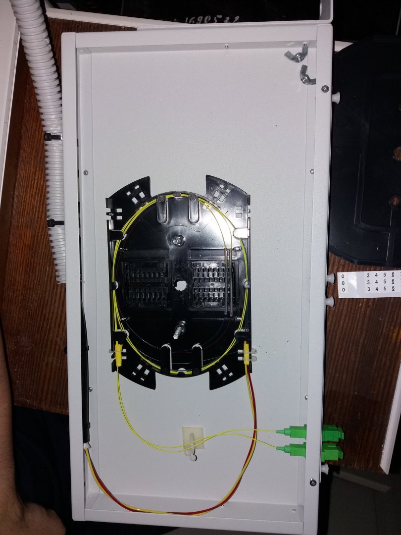

@dIMbI4 и тут засада. Кросс дуплексный, без планок, второе волокно занято((( да и тяжело розетку выдрать так просто не вскрывая. Все ещё усугубляется тем что я хренов перфекционист... Фото во вложении... Кроссы заставляю варить именно так
За запас модуля не пинать. Это частный случай) обычно полный оборот.

ни разу не встречал чтобы ласково не перебрать. было что в 2u 96 sc кроссе откуда нибудь с нижнего ряда с середины переваривали пиг/меняли розетку.
глаза боятся руки делают. ну накрайняк кросс снять да вывесить чтобы крышку открыть.
кстати это самый кошмарный кросс какие я только видел.
