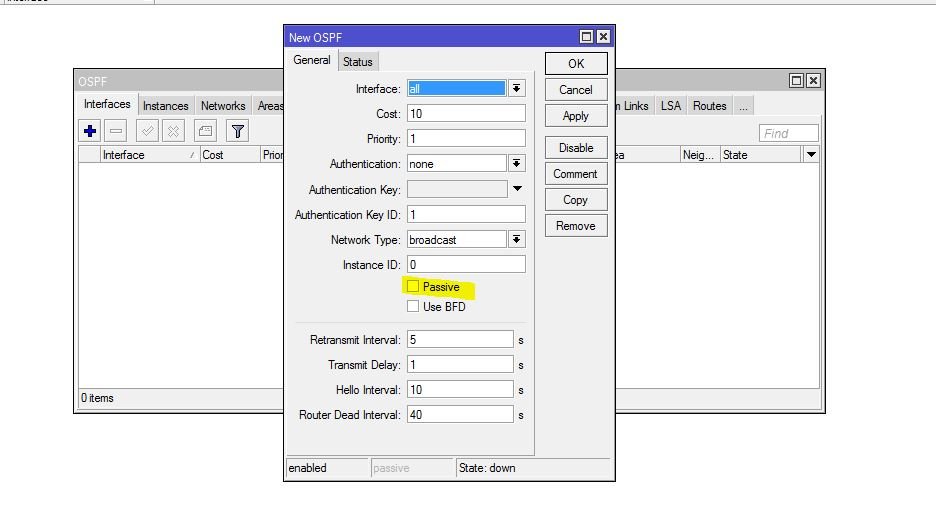

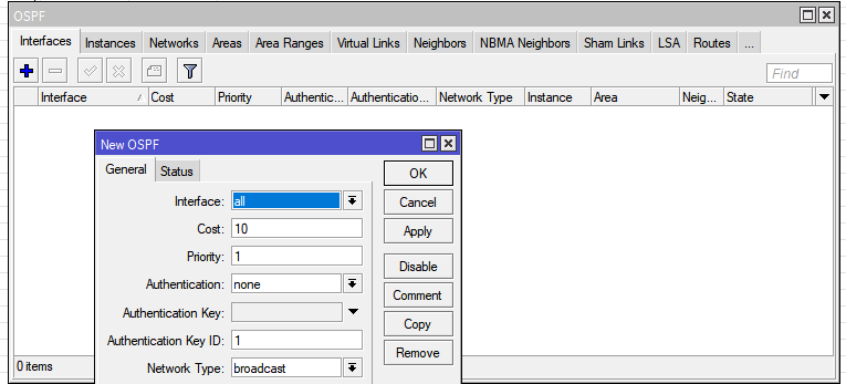

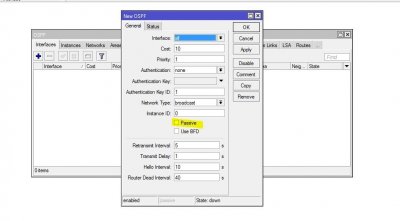

Галочка passive есть в настройках интерфейса OSPF
Добавлять интерфейсы можно, при этом сделанные настройки к интерфейсу применятся, но если его не добавить, то он добавится сам как динамический, при условии что IP адрес интерфейса в попадает в один из диапазонов перечисленных в network

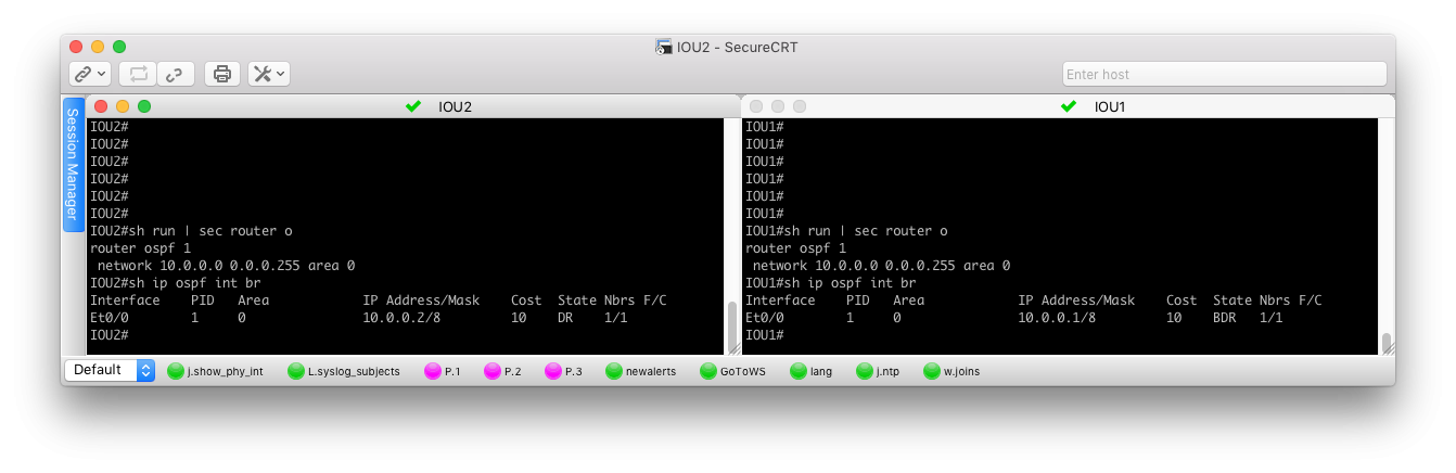

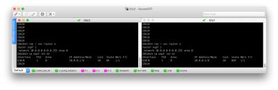

network в OSPF это обозначение не анонсируемой сети, а интерфейсов роутера чьи АйПи адреса находятся в этой network. Анонсируются - сконфигурированные на этих интерфейсах подсети.
например
router ospf
 network 0.0.0.0
все интерфейсы роутера будут работать в ОСПФ, все директли-аттачед подсети будут анонсироваться
router ospf
 network 10.0.0.0/24
будут участвовать в ОСПФ даже те интерфейсы, которые имеют меньшую маску, например, /16, но их АаПи адрес попадает в 10.0.0.0/24. подсеть 10.0.0.0/8 будет анонсироваться, если интерфейс имеет 10.0.0.3/8
Edited by rover-lt

Не строю сетей на микротиках, а дома не с кем оспф проверить, но полагаю, что добавление интерфейса с флагом Passive отключит OSPF на этом интерфейсе
