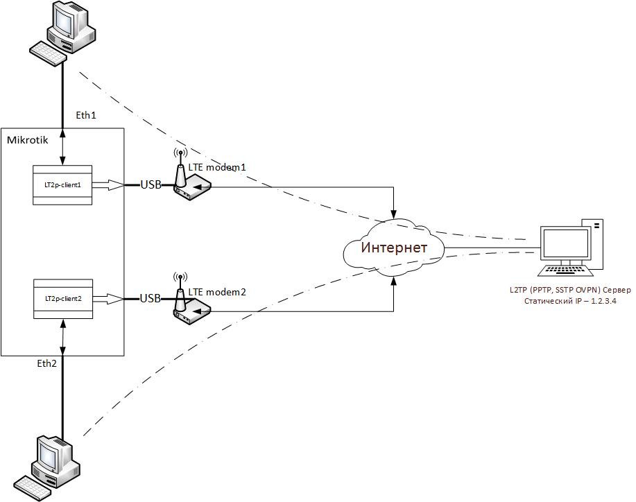

Вот,  схемку получше обозначил, чтобы было понятнее...
В похожей задаче я "поделил" Mikrotik-1 пополам (MetaROUTER - классная вещь!).
Оба туннеля на протоколе SSTP.
Для sstp1 port=443, для sstp2 port=444.
В /firewall nat Mikrotik-2 редирект 444->443.
3-й год полёт нормальный.

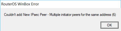

Вот такая беда - не дает создать второй пир
 Exchange mode is the only unique identifier between the peers, meaning that there can be multiple peer configurations with the same remote-address as long as different exchange-mode is used.
Edited by Smirnovi
как раз так и не дает - делаю даже не только лок адресс разным но и любые параметры - подскажите на какой у вас версии микрота так?

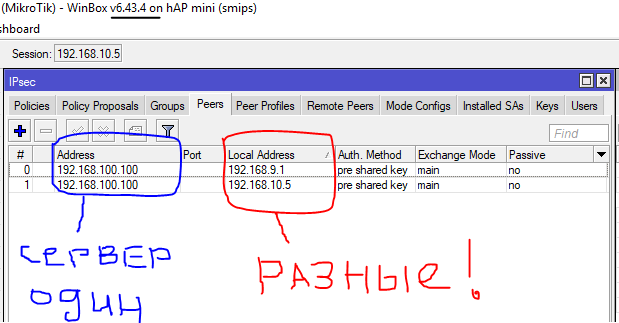

@Smirnovi
Выполните эти команды, ничего не меняя, создадутся два пира. Адреса, пароли потом поменяете.
/ip ipsec peer add address=192.168.100.100 auth-method=pre-shared-key-xauth secret=12345 exchange-mode=ike2 generate-policy=port-strict local-address=192.168.10.1 mode-config=request-only send-initial-contact=no xauth-login=user xauth-password=12345
/ip ipsec peer add address=192.168.100.100 auth-method=pre-shared-key-xauth secret=12345 exchange-mode=ike2 generate-policy=port-strict local-address=192.168.10.2 mode-config=request-only send-initial-contact=no xauth-login=user xauth-password=12345
Edited by McSea
Понятно, баг добавили в 6.43, в более ранних версияx его не было.
А я для проверки поставил последнюю 6.43.4, где это уже поправили.
Вообще же для работы использую только bugfix-only версии (последняя 6.42.9) там таких косяков (как правило) не бывает.
Edited by McSea
1 час назад, McSea сказал:
хыы весело - из консоли дает создать а из винбокса ругаеца на айпи адресс
