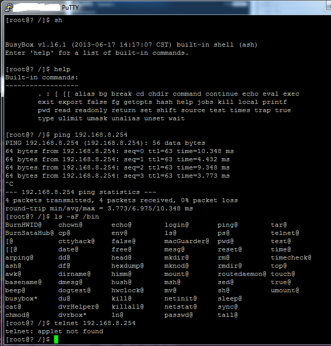

DAF Posted February 8, 2018 Posted February 8, 2018 (edited) Всем привет. Такой вопрос - возможно ли в XM-подобном видеорегистраторе (с медиа-портом 34567) в телнет-сессии подключиться в CLI телнетом к другому хосту? И как это сделать? Всего-то нужно отправить undo на микротик, через который регистратор в инете. При удаленной настройке firewall МТ забыл включить safe mode, и теперь со стороны инета микротик не пущает ....:( Однако проброшенные на регик порты доступны, в том числе telnet. Сразу скажу - на то что это лютый бэкдор у таких регистраторов указывать не нужно, в МTике телнет доступ к DVR натится с wan-ip-mt:XXXXX на lan-ip-dvr:23 и возможен только с нескольких IP-адресов. А наличие удаленного доступа к консоли DVR иногда очень выручает. И тут такая засада, а так неохота туда ехать... В консоли DVR-а телнет вроде как имеется но не запускается. Не силен в линуксах, в какую сторону копать? Edited February 8, 2018 by DAF Вставить ник Quote
EugeneTV Posted February 12, 2018 Posted February 12, 2018 а если /bin/telnet 192.168.8.254 ? Вставить ник Quote
DAF Posted February 12, 2018 Author Posted February 12, 2018 7 hours ago, EugeneTV said: а если /bin/telnet 192.168.8.254 ? [root@? /]$ /bin/telnet 192.168.8.254 telnet: applet not found [root@? /]$ Вставить ник Quote
SMSI Posted February 13, 2018 Posted February 13, 2018 Да там выпилено из прошивки все, что можно Вряд ли что-то получится Вставить ник Quote
TheUser Posted February 13, 2018 Posted February 13, 2018 1) Скопировать свой telnet, собранный под процессор из cat /proc/cpuinfo 2) Скопировать свой busybox, собранный с telnet-ом под процессор из... 3) Если есть iptables и соответствующие модули ядра, то пробросить через регистратор порт на нужное устройство 4) Может быть можно заменить telnet nc-шкой? Вставить ник Quote
DAF Posted February 14, 2018 Author Posted February 14, 2018 (edited) On 13.02.2018 at 9:17 AM, SMSI said: Да там выпилено из прошивки все, что можно Вряд ли что-то получится Я тоже пришел к такому выводу. А проблему решил совсем по другому. Заглянул в бэкап конфига МТ (спасло то, что всегда вместе с /system backup save name="" делаю /export compact :)), обнаружил, что зачем-то проброшен внешний порт 5ХХХХ на 80-й какого-то локального хоста, зашел с браузера, и вдруг вспомнил, как где-то в 2015г сам настраивал этот TP-Link TL-WR3020 точкой доступа. И с OpenWRT на борту, ага... В общем, на поиск файла с конфигом больше времени ушло. Edited February 14, 2018 by DAF Вставить ник Quote
