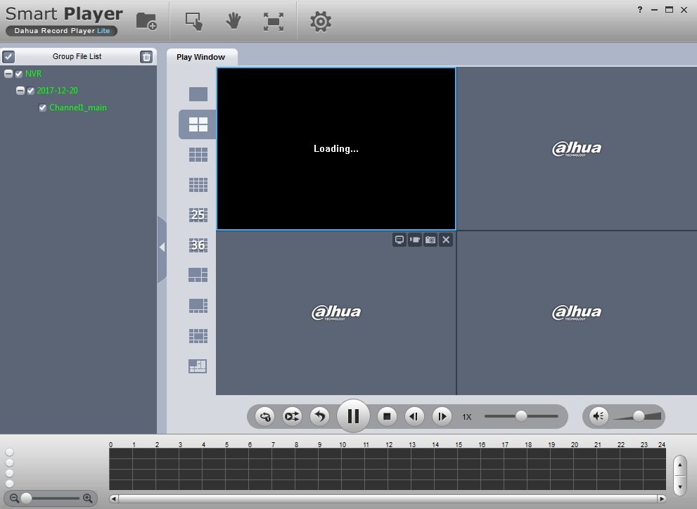

Добрый вечер, очень нужна помощь. Имеется видеорекордер Dahua NVR NVR5216-16P-4KS2, пишет с камер той же марки модель IPC-HFW4431R-Z. На борту NVR 4-террабайтный винт Western Digital Purplе WD40PURZ, который сейчас уже забит, и запись новых потоков осуществляется путем стирания старых записей. Проблема: при бэкапе нужных видеозаписей на внешний носитель (внешний USB диск или флэшка) записываются DAV-файлы, но они не воспроизводятся. Если смотреть на самом NVR эти записи, то проблем нет, всё воспроизводится. Получается, что во время копирования архивов на носитель DAV-файлы повреждаются, такое впечатление. Как-то можно решить?

Проблема решилась сегодня - скачал новую версию smart player (версия 3.41, скачал с dahuawiki), и DAV-файлы стали воспроизводиться! Но странно, что раньше этот же плейер воспроизводил видео без проблем, а потом вдруг перестал. Имею. в виду тот exe-шник, который автоматом копируется на носитель при бэкапе.
