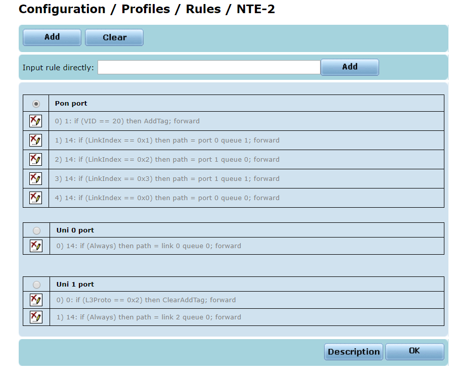

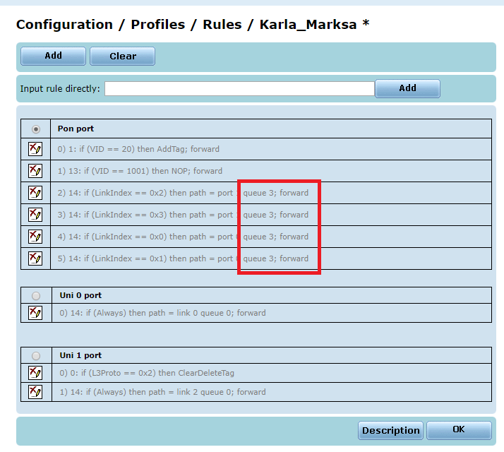

Коллеги, приветствую. Возникла необходимость запустить iptv на оборудовании ELTEX LTE-2x  (Прошивка: 3.16.0 build: 49) и клиентских точках NTE-2 B+
vlan 20 - интернет для абонентов
vlan 100 - мультикаст для iptv
Проблема в том, что при активном скачивании файлов из интернета, iptv начинает сыпаться (вместо изображения появляются артефакты)
Подскажите, что нужно подкрутить?
Текущий конфиг правил на скринах:

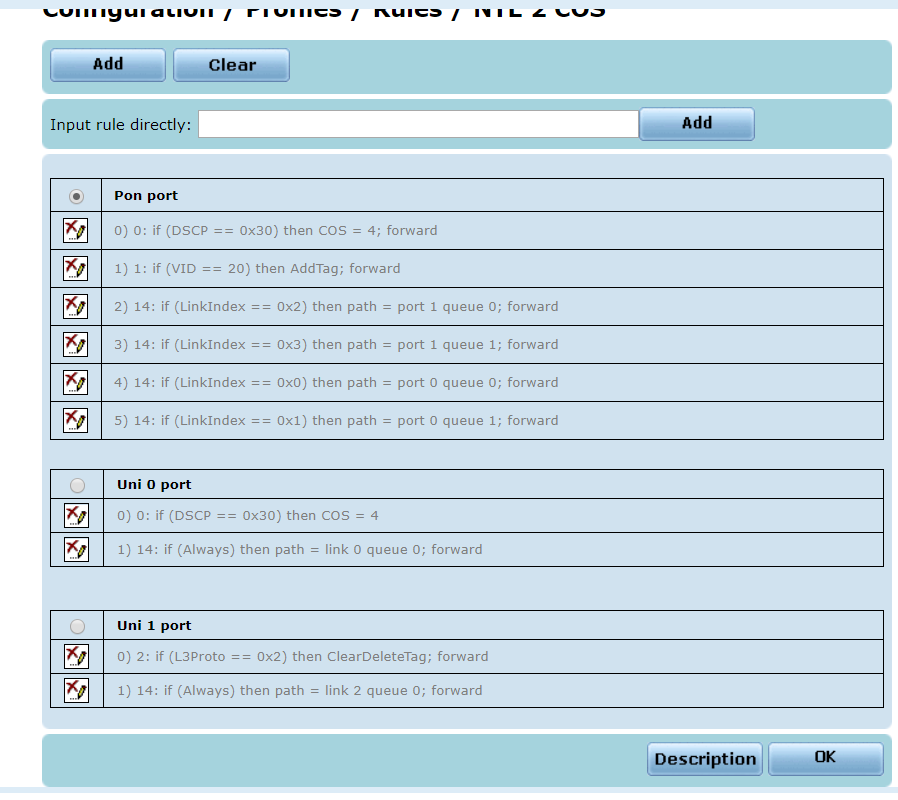

QoS по всей трассе настроен. Мультикаст трафик красится dscp 48 + cos 4. Настроил дополнительные правила, но результат тот же.

Мапинг есть, так то.
qos type 2
qos map 1 32 to 4

Добавил. Проверил. Результат тот же.

Помогла установка всех очередей на Pon порту в значение 3
Так-с-с с очередями в профилях я еще не экспериментировал :)
А по скрину - странно  что все LinkIndex в одну очередь назначены.
Логично было бы Link в сторону uni0 оставить в 0 очереди.
И что делать с NTRG - там всего один UNI0.
Как-то надо умудриться IPTV влан в другую очередь одного Link-а положить !?
А так спасибо за наводку, будем тестировать с очередями в профилях.
А я понял!
В доке про NTRG-1421 сказано что multicast идет в 0 очередь и она более приоритетная.
Просто вот про встроенный свич там 7 очередь более приоритетная, а как у PON портов что-то не нашел в документации про другие ONT (кроме этого упоминания).
Т.е. через правила назначаем любой другой трафик в менее приоритетную (3).
Проверил rule - применяется с профилем для NTE2 или NTRG-1402.
А вот будет ли эффект - это сейчас тестирую.
