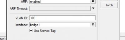

В этом собственно и проблема. Это звучит то может и нетрудно для вас, но у меня совершенно нет опыта. Я создал для теста один влан на микротике и посадил его на интерфейс бриджа (между всеми портами кроме wan). И вроде даже сделал адресацию и dhcp, но не понимаю что за теги и как их гнать в коммутатор)) на коммутаторе тоже объединил 6 портов в влан100 (для теста) добавил седьмым портом - порт который уходит на микротик и сделал этот порт транковым. Подскажите пожалуйста, что мне исправить и как дополнить настройками микротик и hpe1920, с подробностями, очень прошу. Дополню: Под "все влан тегом на коммутатор" вы подразумевали эти самые теги?
Edited by Damon_Nebylitsa
Дополнить текст рисунками
Разобрался, интернет на моём драгоценном Влане наконец заработал и я наплодил ещё пару штук, и, в принципе всё отлично. Больше спасибо None. Немного почитав гугл, и поэкспереминтовав - я всё-таки смог понять твою инструкцию и воспользоваться ей
