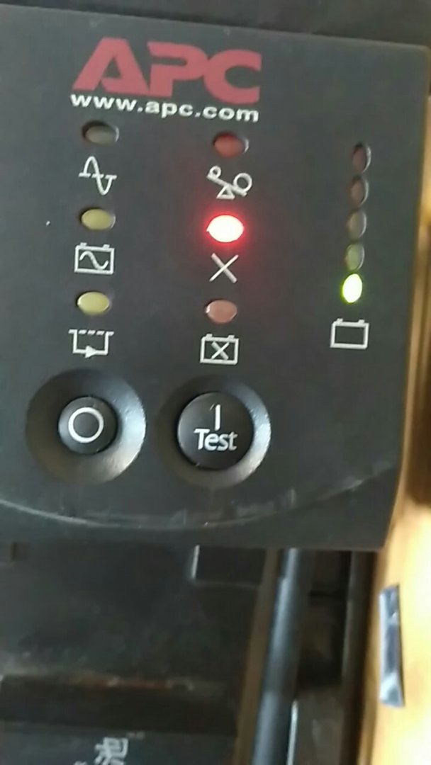

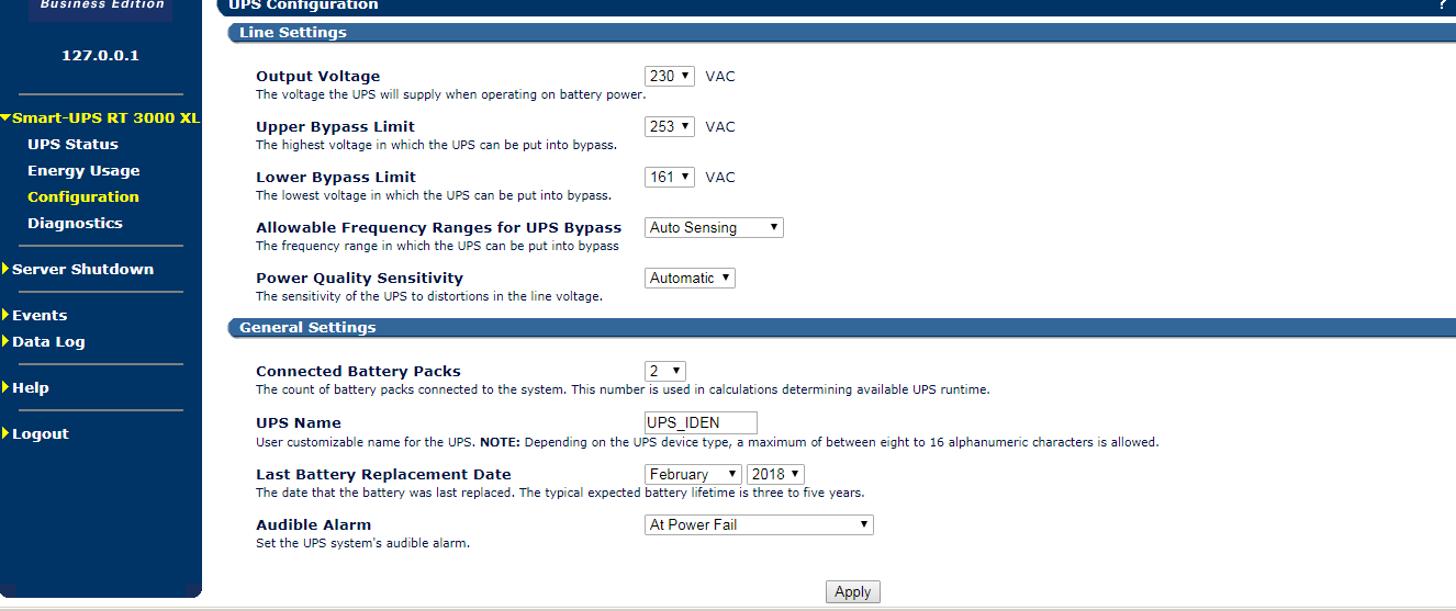

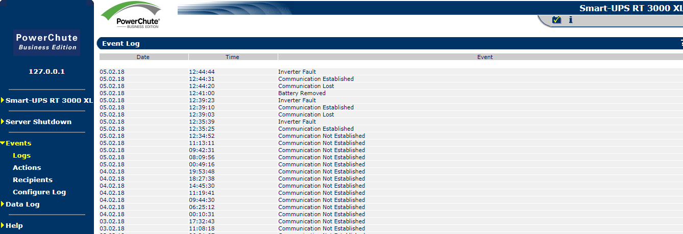

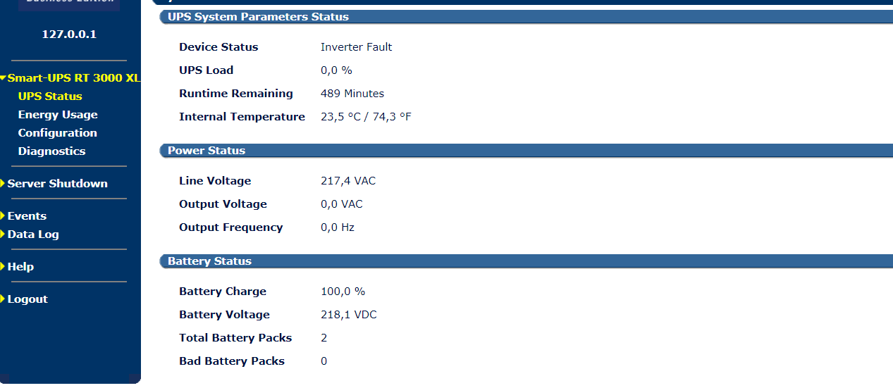

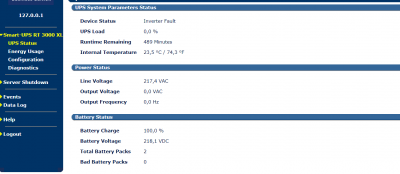

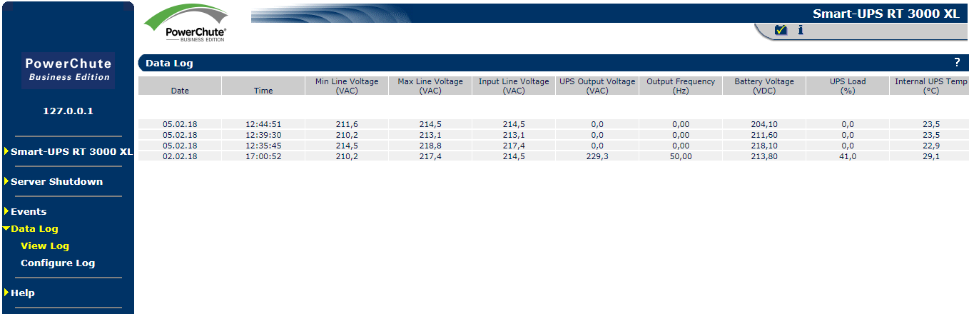

Andrei Posted February 5, 2018 Posted February 5, 2018 Достался по случаю smart ups 3000RT xl с умершими батареями. Докупил в него свежих батарей, но ИБП не заводится. Диагностика PowerChute показывает следующее - см.скриншоты и фото. В чем причина неработоспособности и какие варианты реанимации? Вставить ник Quote
Morze Posted February 6, 2018 Posted February 6, 2018 Очень похоже, что мозгам кранты пришли. Вставить ник Quote
Garra-67 Posted February 6, 2018 Posted February 6, 2018 Зарядное сдохло. Тут часто обсуждают http://apc-fix.com/forums?m=topics&s=19 Вставить ник Quote

Andrei Posted April 12, 2018 Author Posted April 12, 2018 11 часов назад, YuryD сказал: откалибровать после штатного заряда - мозги придут в порядок Сомнительно. На скриншотах из первого поста этой темы указано "Inverter Fault". Так что вероятнее всего: В 06.02.2018 в 11:27, Garra-67 сказал: Зарядное сдохло. Пока так и лежит в местном серв.центре уже 2 месяца :( Вставить ник Quote

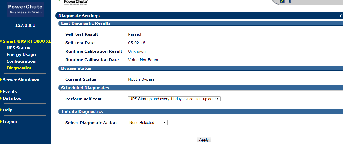

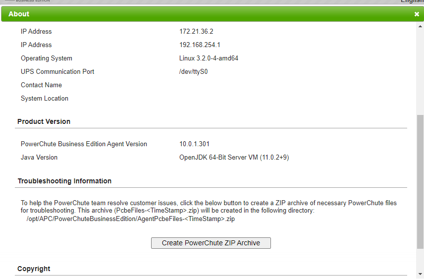

Andrei Posted December 1, 2020 Author Posted December 1, 2020 ИБП тогда отремонтировали. Поменяли батареи. Хотя APC и говорит, что после этого калибровку делать не обязательно, но решили сделать. Поставил на буке под Win7 PowerChute Business Edition, покалибровали. Для отслеживания состояния подключил сом-порт ИБП к линуховому серверу: Linux mail 3.2.0-4-amd64 #1 SMP Debian 3.2.82-1 x86_64 GNU/Linux Но возникли проблемы с PowerChute под Debian. Ставил конечно через sudo. На сайте APC есть только rpm, поэтому пришлось alien --scripts pbeagent-10.0.1-301-EN.x86_64.rpm dpkg -i pbeagent_10.0.1-302_amd64.deb Установка прошла без ошибок. В конце было запрошено PowerChute Business Edition Agent is installed. Please run /opt/APC/PowerChuteBusinessEdition/Agent/config.sh to configure and to start the PowerChute agent. Запустил, прошел пошагово настройку. Но в web-интерфейсе ИБП не виден (тем же шнурком из под винды все было видно). Порт вроде программа лочит: ls -l /dev/ttyS* crw-rw---T 1 root dialout 4, 64 Dec 1 18:05 /dev/ttyS0 crw-rw---T 1 root dialout 4, 65 Dec 1 17:34 /dev/ttyS1 crw-rw---T 1 root dialout 4, 66 Dec 1 17:34 /dev/ttyS2 crw-rw---T 1 root dialout 4, 67 Dec 1 17:34 /dev/ttyS3 minicom Device /dev/ttyS0 is locked. настройки порта как запрошено: +-----------------------------------------------------------------------+ | A - Serial Device : /dev/ttyS0 | | B - Lockfile Location : /var/lock | | C - Callin Program : | | D - Callout Program : | | E - Bps/Par/Bits : 2400 8N1 | | F - Hardware Flow Control : Yes | | G - Software Flow Control : No | | | | Change which setting? | +-----------------------------------------------------------------------+ Где грабли? UPDATE. Судя по всему сделал неправильный выбор вот тут: Please select your UPS Model: [a]: SMC [b]: SMT [c]: SRT [d]: SMX [e]: SURTD [f]: SU [g]: SUA [h]: SURT [i]: SY [j]: SC [k]: SURTA [l]: SU4G [m]: OTHER_TYPE_A [n]: OTHER_TYPE_B > h Перебором выяснил нужный пункт и все увиделось. Вставить ник Quote
lugast Posted December 1, 2020 Posted December 1, 2020 После установки новых батарей нужно просто выставить заводские батарейные константы...А RunTime calibration процедура , ктр не рекомендуется делать просто так. Батареи при такой процедуре теряют емкость. И чем чаще делаете, тем быстрее.... Вставить ник Quote
Andrei Posted December 1, 2020 Author Posted December 1, 2020 2 часа назад, lugast сказал: После установки новых батарей нужно просто выставить заводские батарейные константы По распространенному мнению (правильному или нет - хз), именно в процессе калибровки эти константы и выставляет микроконтроллер бесперебойника. 2 часа назад, lugast сказал: А RunTime calibration процедура , ктр не рекомендуется делать просто так. Батареи при такой процедуре теряют емкость. И чем чаще делаете, тем быстрее.. Тогда зачем производитель предусмотрел вот это: Вставить ник Quote
lugast Posted December 1, 2020 Posted December 1, 2020 . Для того, чтобы вы "поигрались" в "калибровку" со старыми батареями и узнали, что батареи теперь продержат вашу нагрузку не 4 мин, а 2 мин... . А при установке новых батарей, нужно установить конкретные заводские константы и не "мучить" новые батареи, рахряжая их до минимально допустимого напряжения, что, как я ранее писал, не есть хорошо для акб... Вставить ник Quote
Andrei Posted December 1, 2020 Author Posted December 1, 2020 12 минут назад, lugast сказал: не "мучить" новые батареи, рахряжая их до минимально допустимого напряжения Вопрос №10 https://www.apc.com/ru/ru/faqs/FA406784/ и оттуда ссылка на https://www.se.com/ru/ru/faqs/FA231603/ Вставить ник Quote

edo Posted December 2, 2020 Posted December 2, 2020 В 01.12.2020 в 15:52, Andrei сказал: Но возникли проблемы с PowerChute под Debian Но зачем, когда есть apcupsd и nut? Вставить ник Quote
Andrei Posted December 3, 2020 Author Posted December 3, 2020 9 часов назад, edo сказал: Но зачем, когда есть apcupsd и nut? но зачем, когда есть парашют? :) Вставить ник Quote
