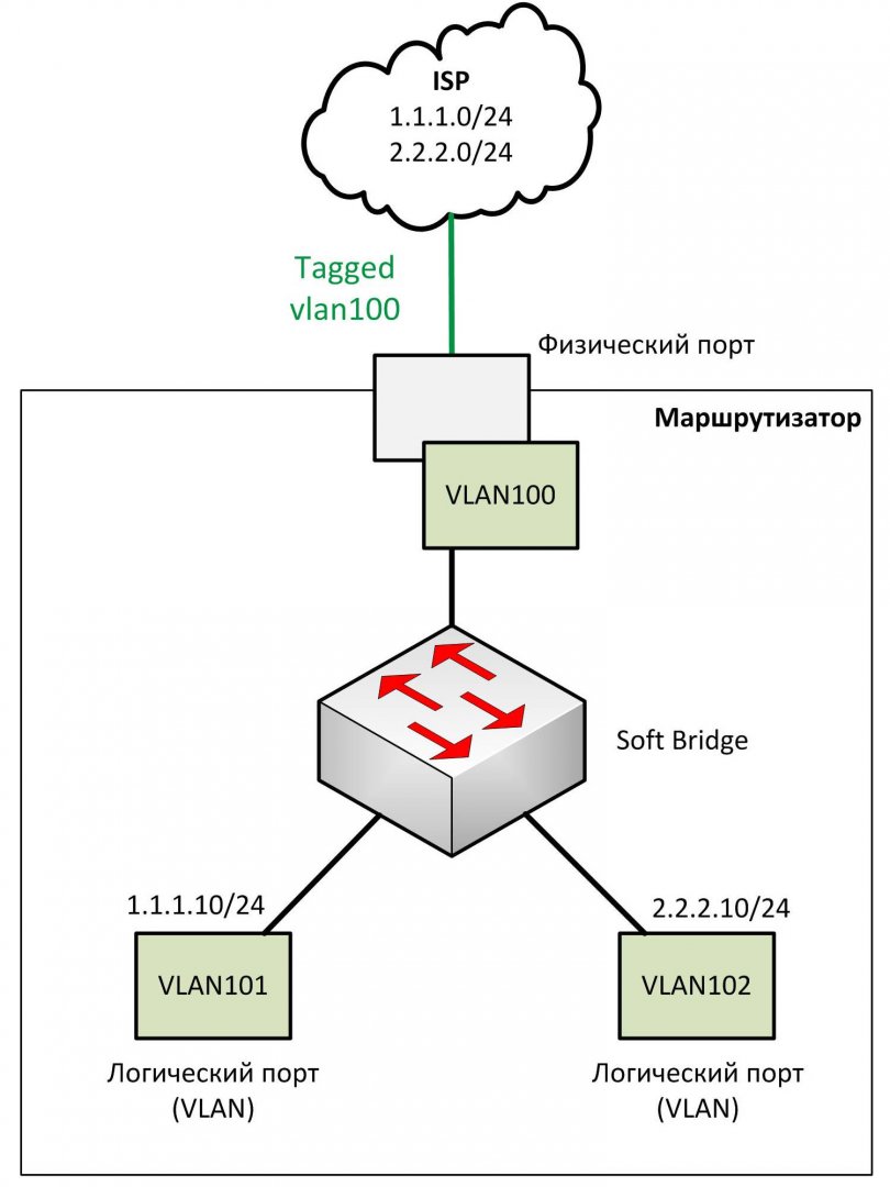

Есть роутер "на палке". На него приходит пров протегированный VLAN100, который отдает мне в одном броадкаст домене 2 внешние сети.
Думаю, как правильно повесить по IP из каждой сети.
Подобрал, что интерфейс VLAN можно использовать наподобие лупбеков
Пробовал создавать VLAN'ы с указанием "родительского" VLAN100 интерфейса. Работет, но глючно, иногда пропадает пинг.
Рабочее решение на данный момент см. схему.
Работает, но меня смущает, что в NAT, Firewall и т.д. нельзя использовать интерфейсы VLAN101 и VLAN102. Пишет, что они "slaves" и требует применить настройки на бридж. Приходится ставить интерфейсом "бридж" и все работает, благо настройки для инт-сов vlan101 и vlan102 идентичные.
Можно ли собрать подобныую схему как-то по другому? Чтобь можно было полноценно рулить интерфейсами VLAN101 и VLAN102 ?

А куда повесить 2 внешних IP из разных сетей ?
Для пояснения:
[1111@CCR1036_12G_4S] > /int vlan print
Flags: X - disabled, R - running, S - slave
 #    NAME		             MTU ARP             VLAN-ID INTERFACE
 2 R  VLAN100               1500 enabled             100 ether1
 3 R  VLAN101_WIFI_GW       1500 enabled             101 ether1
 4 R  VLAN102_KSPD_GW       1500 enabled             102 ether1
[1111@CCR1036_12G_4S] /interface bridge> print
 5  R name="BR_WAN" mtu=auto actual-mtu=1500 l2mtu=1576 arp=enabled arp-timeout=auto
      protocol-mode=none fast-forward=yes priority=0x8000 auto-mac=yes  max-message-age=20s
      forward-delay=15s transmit-hold-count=6 ageing-time=5m
[1111@CCR1036_12G_4S] /interface bridge port> print
Flags: X - disabled, I - inactive, D - dynamic
 #    INTERFACE             BRIDGE               PRIORITY  PATH-COST    HORIZON
 4    VLAN100               BR_WAN                 0x80         10       none
 6    VLAN101_WIFI_GW       BR_WAN                 0x80         10       none
 7    VLAN102_KSPD_GW       BR_WAN                 0x80         10       none
Переделал. Работает. Спасибо!
Думал получится и разные интерфейсы нагородить.
Ясно.  Буду оперировать в настройках сетями, а не интерфейсами.
Edited by SOs
