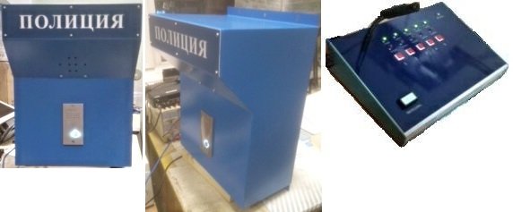

alibek Posted February 2, 2018 Author Posted February 2, 2018 12 часов назад, satboy сказал: Питерская НПП Телда. Похоже на нужное, спасибо. Устройство "Камертон" (как на фотографии) мне довольно непонятно, а вот "Alt-IP" подходит. Вставить ник Quote

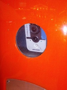

satboy Posted February 23, 2018 Posted February 23, 2018 В 02.02.2018 в 11:05, alibek сказал: Похоже на нужное, спасибо. Устройство "Камертон" (как на фотографии) мне довольно непонятно, а вот "Alt-IP" подходит. Попалось мне на глаза.. Внутри похоже стоит Hikvision DS-2CD2432F-I, к которому присобачены внешний микрофон и динамик. Кнопка вызова - судя по всему - тревожный вход. Или Alt-IP в уличном исполении и дополненое камерой Hikvision Вставить ник Quote

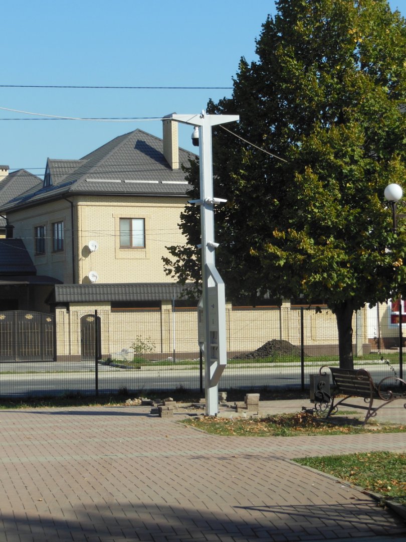

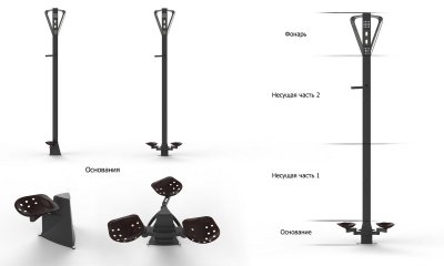

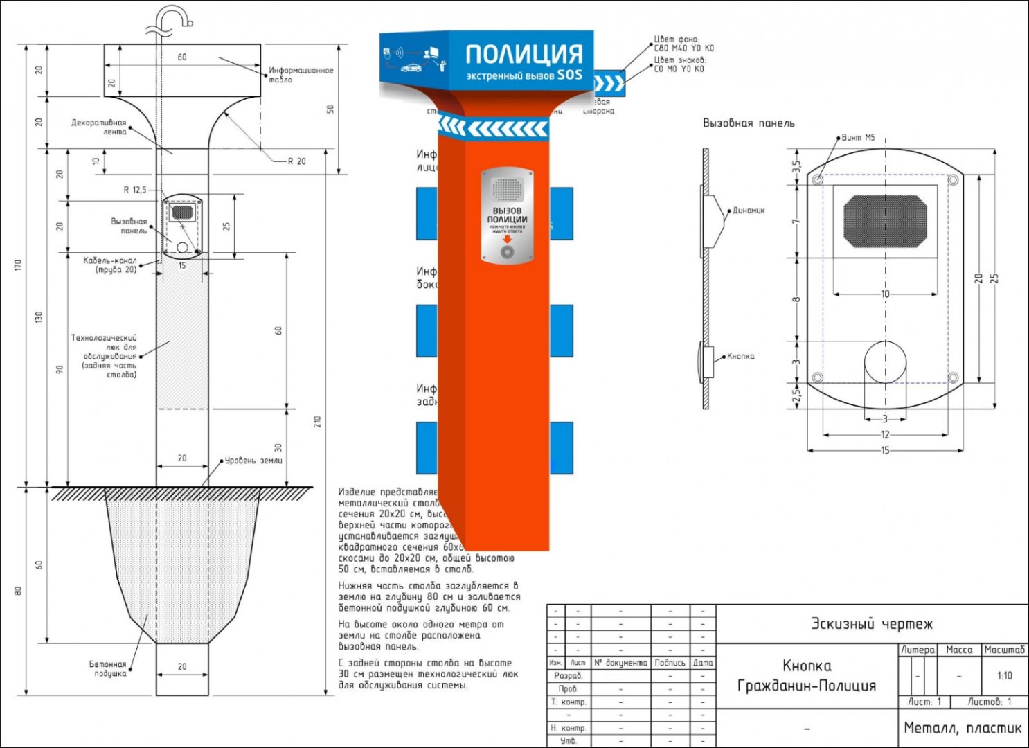

alibek Posted October 29, 2018 Author Posted October 29, 2018 Ну у нас мысли были другие, не просто прикрутить какую-нибудь панель. Искать мы начали года два или три назад, искали именно IP-системы, тогда их было не так много. Нашли одну фирму (НПО «Алинка»), которые делали в то время системы «гражданин-полиция» (сейчас у них в каталоге их уже нет), работающие по IP (технически это была SIP-телефония). Принципиально их системы нам подходили, но выглядели просто до жути колхозно: Такой колхоз нам категорически не нравился, но в ходе общения с ними выяснилось, что они могут изготовить конструкцию и по нашему заказу. Тогда мы разработали другую конструкцию (в середину чертежа вставлен рендер): Саму конструкцию мы планировали изготовить сами, от фирмы требовалось только изготовить кнопку по нашим размерам. Чертеж кнопки, кстати, им понравился, они даже собирались его сами использовать. Но тут я столкнулся с тем, что в наше капиталистическое время есть люди и фирмы, которым не нужны деньги. Общение с ними шло очень туго, порой проходило два месяца от моего запроса до их ответа. Рамочный договор подписывали более полугода, заказ вообще не подписали, он где-то у них потерялся. Вообщем с НПО «Алинка» процесс у нас тянулся более года и в конце концов мы про них забыли. В этом году про кнопку снова вспомнили. С НПО «Алинка» я уже связываться не захотел и решил поискать, что есть еще из IP-систем. И нашел фирму BAS-IP, у которой нашелся довольно симпатичный комплект связи Клиент-Оператор. И мы решили использовать его. В качестве прототипа придумали конструкцию, которая помимо кнопки будет оборудована еще и камерами, а в качестве бонуса еще и хотспотом. Нашли вроде бы солидную фирму, которая занимается разработкой промышленного дизайна, обсудили с ними задачу, согласовали эскизы, эскизы нам понравились и заключили договор. Первые прототипы получились очень симпатичными (на мой взгляд): Утвердили этот вариант и начали его прорабатывать. К сожалению для указанной фирмы мы видимо были слишком мелкими клиентами и процесс разработки тянулся гораздо медленнее, чем ожидалось. К тому же спустя полтора месяца оказалось, что они при разработке конструкции забыли продумать, где будет размещаться оборудование (хотя перечень и спецификации оборудования были предоставлены ранее) и пытались встроить это оборудование туда, где для него не было подходящего места: Такие «набалдашники» нам совершенно не нравились — помимо убогого вида они еще и здорово ослабляли конструкцию. А сроки проходят (в том числе и наши сроки, к которым мы должны были эту кнопку запустить). Вообщем компромисс мы никак не находили и тогда дизайнеры решили несколько переработать подход и предложили такую идею: Идея была довольно любопытная (ящик под оборудование в основании столба, трехгранная конструкция предоставляет плоскую поверхность под кнопку, а закрутка дает необычный внешний вид). Но потом от закрутки пришлось отказаться из соображений сложности и дороговизны изготовления. Конечный вариант получился такой: В принципе он вроде бы был более-менее (хотя и выглядел немного скучно), но проблема оказалась в том, что такую конструкцию изготавливать сложно и дорого. На мелком чертеже деталей не видно, но это не простая штамповка или профиль, для изготовления деталей нужно сложное оборудование. По примерным оценкам каждый столб нам бы обошелся тысяч в 150-200, а по срокам месяца три в лучшем случае. Такое нам не подходило. И мы решили поискать другие варианты. И на удивление, рядом с нами такие варианты нашлись. Подход к конструкции был другой и нам этот вариант понравился гораздо больше. Вот как он выглядел: Конструкция оборудована кнопкой вызова полиции, четырьмя стационарными камерами, одной PTZ-камерой, станцией зарядки гаджетов, хотспотом, светящимися информационными панелями и фонарем. Под катом еще пара фотографий: Скрытый текст Фонари довольно хорошие (два фонаря по 50 Вт каждый, освещают намного лучше, чем штатное уличное освещение), визуально конструкция выглядит довольно симпатично и внимание привлекает. Единственное — пока отключен хотспот, потому что Наг немного «подкузьмил» при выборе оборудования, но скоро хотспот тоже будет запущен. Под катом еще несколько фотографий. Скрытый текст Стационарные камеры 4MP, PTZ-камера 2MP с автотрекингом, в панель встроена камера 1MP, сама камера довольно посредственного качества, но микрофон неплохой. Вставить ник Quote
Олег ЭСО Posted October 29, 2018 Posted October 29, 2018 У нас несколько иной дизайн. http://ooo-eso.ru/gorod_videostoika.html По функционалу значительно превзойдёт любые на сегодняшний день модели. Правда одна "загвоздка" - не известно когда он будет готов. Сами не тянем по программной части. Механика готова, работает. Ждём развития событий. Вставить ник Quote
alibek Posted October 30, 2018 Author Posted October 30, 2018 11 часов назад, Олег 501 сказал: http://ooo-eso.ru/gorod_videostoika.html Да, эти конструкции мы тоже рассматривали и даже делали на них запрос, но готового решения не было. И по правде, наша текущая конструкция мне нравится больше. Вставить ник Quote
Олег ЭСО Posted October 30, 2018 Posted October 30, 2018 alibek А есть полное описание на такие столбы? И их стоимость. Небольшое замечание: качать камеры при ветре будет очень сильно, особенно поворотку. Вставить ник Quote
alibek Posted October 30, 2018 Author Posted October 30, 2018 Столб 140x180, 5мм. И под землю забетонирован больше, чем на метр. Не качает. Подробного описания и схем пока не будет. Вставить ник Quote

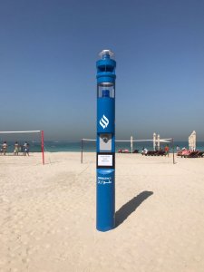

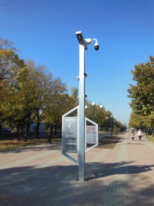

Олег ЭСО Posted October 30, 2018 Posted October 30, 2018 А неизвестно, переговорка там какая? Своя или IP телефон? Интегрирована ли переговорка с видео? Ну или хотя бы какая программа видео? Готовая, или свою пишут. Ведь для такой задачи необходимо написать абсолютно новую программу, которая будет (если IP) объединять видео, IP телефон, реалтайм управление повороткой (не IP, а например UDP). Ну или хотя бы, на каком расстоянии работает переговорка? На фото столб. Такие установлены на пляже в Арабских Эмиратах. Очень похож на наш, только поворотных камер нет. А вот конструкцию мощного динамика мы у них заимствуем. Вставить ник Quote

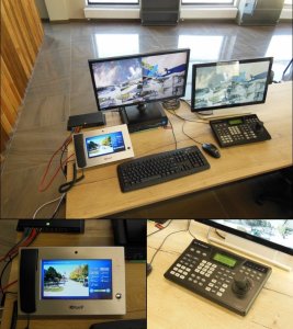

alibek Posted October 30, 2018 Author Posted October 30, 2018 54 минуты назад, Олег 501 сказал: А неизвестно, переговорка там какая? Что именно, у вызывной панели? Я же ссылку на BAS-IP давал. Своя панель с видеосвязью, но технически там внутри SIP, поэтому можно состыковать и с другими системами. Но мы мудрить не стали, там довольно симпатичная и удобная панель (монитор оператора), используется как есть. К ней можно подключать дополнительные IP-камеры, но все же по регламенту монитор оператора используется вместе с АРМ БГ - то есть дежурный снимает трубку монитора и одновременно на ПК смотрит и управляет камерами. Сама вызывная панель это IP-камера, она пишется в видеоархив, плюс в мониторе оператора есть слот под SD-карту, на которую сохраняются вызовы. Вставить ник Quote
