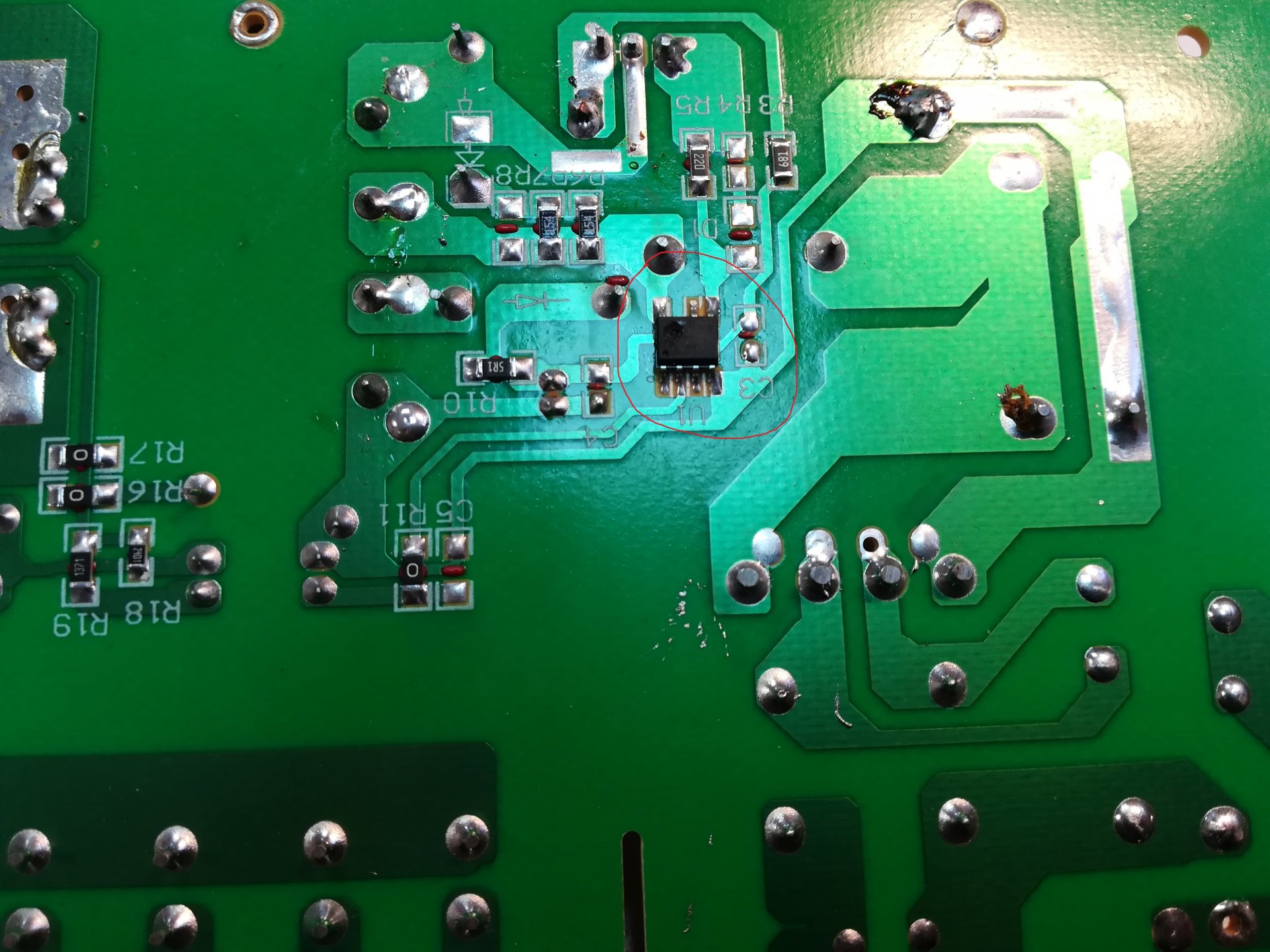

Фото давайте такое, чтобы было видно остатки буковок на этой микрухе.

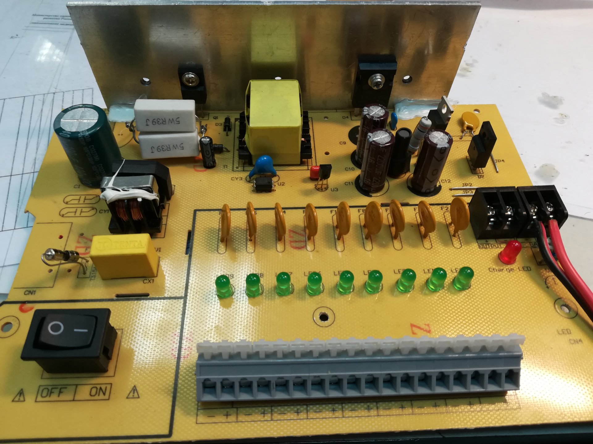

И, да. Чудо сборку из двух проволочников до включения замените на положенный там плёночник. Он играет роль предохранителя. Его задача при потере управления ключом хлопнуть и не дать сгореть обмотке трансформатора. Ну и его замена (и дырка в шим контроллере) какбэ намекают на пробой ключа.
