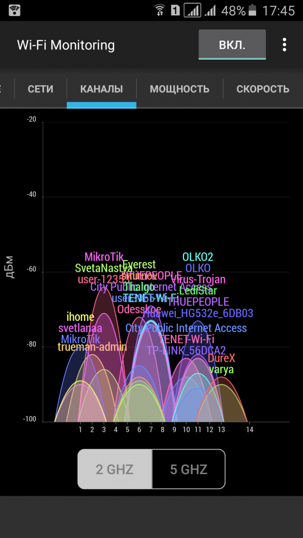

На скриншоте  показаны уровни сигналов  от домашних вайфай  сетей многоквартирных домов , которые ловит обычный смартфон, находясь рядом с домами на улице.   В данном случае это одна из центральных улиц Одессы  с публичным Outdoor WiFi Public City Internet Access . Как мы видим, сигнал DL RSSI от точки доступа этой сети  (  ТД  ubnt ;-)    -75 дБм и этого сигнала явно недостаточно   для обеспечения нужного для работы на высокой модуляции ( и высокой скорости) CINR -соотношения  сигнал/помеха. Реально там  очень сложно  даже просто подключиться  к сети и получить IP адрес.
Секторная антенна  E502S  имеет в 2.4 Ггц  КУ 12.5 Дби, что при мощности передатчика Tx 29 ДБм, на расстоянии  в  150 метров дает на входе смартфона сигнал    RSSI >-40 дБм. Поэтому даже в самом худшем случае  (самом загрязненном помехами) канале сигнал от ТД Камбиум на дальности до 150 метров будет ,  в данном примере,  на > 25 ДБ превышать  сигналы домашних вайфай сетей ( в данном примере до -65 дБм)  и смартфон будет нормально работать.  А если смартфон двухдиапазонный ( которые имеют  сейчас примерно 40-50% людей, подключающихся на улице к WiFi HotSpot), то ТД Камбиум перебрасывает его  ( band steering) в 5 ГГц ( где мало помех от домашних ТД) и работа вообще замечательная.
Ну если не интересует результат (люди, включая чиновника -заказчика вайфай сети  в парке,  не смогут  не то что как то работать, а вообще подключаться к ТД), то не вопрос.

Я тоже могу наделать скриншотов, на которых видно четыре десятка точек доступа. И при этом обычная PicoStation в этих условиях работает нормально и 2 Мбит/с выдает (а больше мы на хотспотах не даем).
а  уровень сигнала ОТ телефона на АР будет какой по отношению к помехам от домашних вифи сетей ???... удивите.
В Uplink  может быть невысоким , достаточно +10 дБ от сигнала от домашних вайфай. Смартфоны и планшеты на улице работают в основном на прием и важен  DL RSSI. Кроме того, антенна секторная, она разворачивается тылом/боком  к домам и ставить ТД надо не на крышах домов, а на столбах или фасадах домов на высоте не более 10 метров.

Именно  в том примере, что я привел, еще давно (типа в 2012-13) люди в качестве ТД и поставили эти самые PicoStation (  не было альтернативы).  Этот девайс  и выдает 2 мбита/c ( может чуть больше)  - но на всех подключенных клиентов, и канал связи такой что при подключении клиент часто даже не получает   IP адрес. Это решение по сегодняшним меркам -полный отстой по всем параметрам, оно в условиях города НЕ работает.
