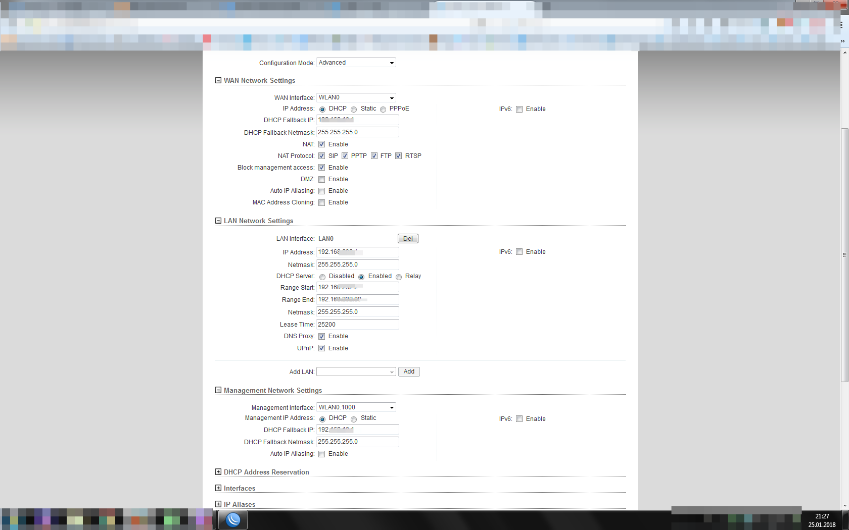

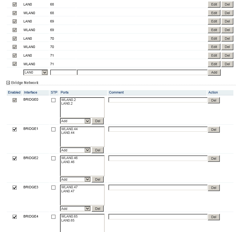

Схема такая: Микротик. С него в транке идут клиентские вланы и влан управления на АП(убнт). На АП прописаны клиентские вланы и бридж группы и идут по радио в транке клиенту.
Но пока не пропишешь клиентский влан и группу на АП, трафик к клиенту не течет. Поэтому сейчас и спрашиваю. Крайне неудобно прописывать эти вещи на АП на работающей сети, да и записей много получается.
Иллюстрация в приложении.

Для этого надо создать тупой бридж в котором будут eth0 и wlan0 после этого можно убить все остальные бриджи, трафик пойдёт прозрачно в итоге, ну и wds, не помню только есть ли необходимость ставить его вначало, самым первым
Попробуйте с бриджа 0 все убить и добавить просто wlan0 и eth0
