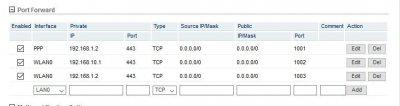

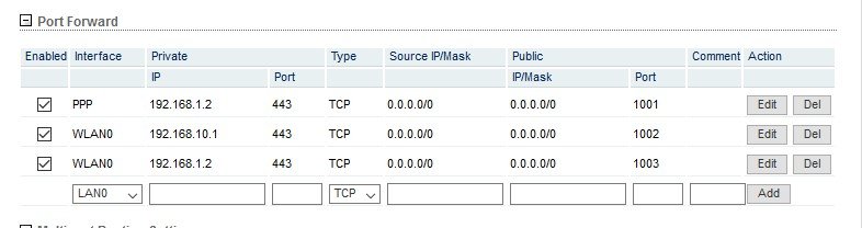

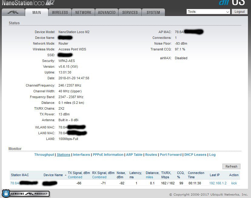

antenna Posted January 20, 2018 Posted January 20, 2018 (edited) Мост на двух Локо M2.В AP на прямую приходит кабель от провайдера.Авторизация по PPPoE,внешний IP адрес статический.Station настроена роутером,за ней домашний роутер с WI-FI-интернет есть.Из внешки захожу на AP.По-разному пытаюсь пробросить порты до Station.На Station из внешки попасть не могу.В Дискавери вижу только AP.Station из внешки даже не пингуется.Со стороны домашнего роутера захожу и на Station и на AP.Что нужно сделать,чтобы с внешки можно было попадать на Station?Пробовал AP настроить в режим сохо роутера-тогда даже на эту AP не могу зайти с внешки.Хотя на Station интернет есть.С внешки захожу с другой сети,через другого провайдера. Edited January 20, 2018 by antenna Вставить ник Quote

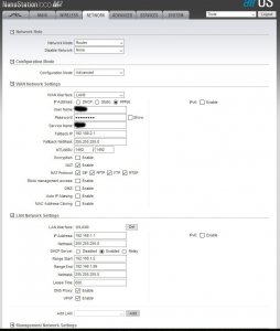

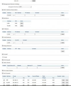

NewUse Posted January 20, 2018 Posted January 20, 2018 вкладка Нетворк скроллинг ниже, менеджмент интерфейс, что стоит? и настройки мостов покажите там же ниже Вставить ник Quote
NewUse Posted January 20, 2018 Posted January 20, 2018 менеджмент интерфейс пппое поставьте, если такой есть. Вставить ник Quote
antenna Posted January 20, 2018 Author Posted January 20, 2018 Там только LAN0.Еще мне не понятно,какой IP нужно указывать Fallback IP ?И на что это влияет?При настройке AP роутером LAN Interface:WLAN0.А при настройке сохо-роутером LAN Interface:BRIDGE0.Но с внешки уже не зайдешь. Вставить ник Quote
NewUse Posted January 20, 2018 Posted January 20, 2018 а при попытке создать бридж даёт выбрать какие-нибудь ещё интерфейсы ? и смените порт со стандартного, кажись в сервисах была какая-то галка по поводу разрешения доступа из вне. Вставить ник Quote

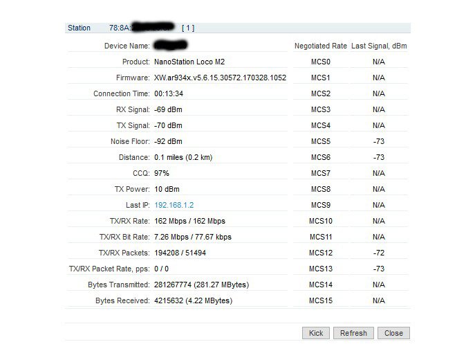

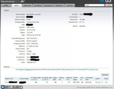

antenna Posted January 21, 2018 Author Posted January 21, 2018 Железки не тупят.Через внешний интернет не могу попасть на Station.На AP захожу,но с AP Station даже не пингуется,хотя интернет до Station доходит. Вставить ник Quote

X-Lod Posted January 21, 2018 Posted January 21, 2018 (edited) Что за бред, зачем 3 роутера подряд? Переводишь точку в стандартный Bridge, бросаешь на неё любой порт с AP. В чём проблема то? И сними галку Secure Connection (HTTPS). Edited January 21, 2018 by X-Lod Вставить ник Quote
