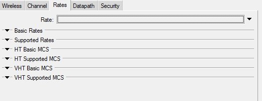

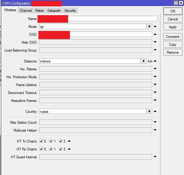

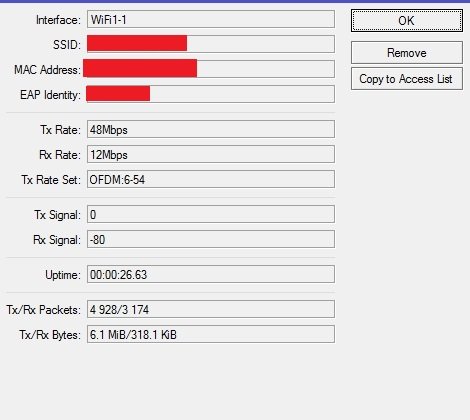

maximushell Posted January 19, 2018 Posted January 19, 2018 Добрый день, решили попробовать чудесный Wi-Fi по схеме mikrotik capsman. Для начала взяли пару точек wAP ac. Small dual-band 2.4 / 5GHz white weatherproof wireless access point for mounting on a ceiling, wall or pole Все настроили работает, но как-то хренова работает), точнее клиенты испытывают проблемы со скоростью. К примеру на 2.4Ггц уже выставил самый свободный канал вручную, мощность вручную TX Power 28 и зажал полосу доя 20Mhz. Скоростей нету, если прям впритык к точке, все в порядке 50мегабит, но если зайти в соседнюю комнату максимум 5 мегабит. Сигнал от клиента -80, от микротика к клиенту ~60. При таких показаниях выдает максимум 5 мегабит. возможно как-то на этой вкладке как-то улучшить работу Wi-Fi: Вставить ник Quote
777BLOODER777 Posted January 19, 2018 Posted January 19, 2018 2 минуты назад, maximushell сказал: но если зайти в соседнюю комнату максимум 5 мегабит. с чем ? с телефоном? конечно хреново, стена то наверное бетонная а у wAP ac антенна всего то 2 dBi Вставить ник Quote

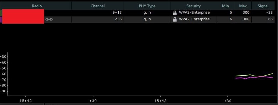

maximushell Posted January 19, 2018 Author Posted January 19, 2018 Just now, 777BLOODER777 said: с чем ? с телефоном? конечно хреново, стена то наверное бетонная а у wAP ac антенна всего то 2 dBi это скриншоты с ноутбука где сетевая карта N-ка, но и на телефонах все тоже печально. Вставить ник Quote
