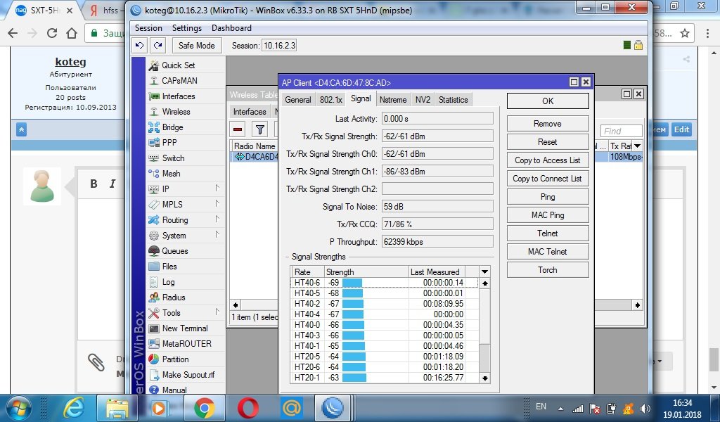

Друзья, искал информацию по вышеуказанной теме и ничего вразумительного не нашел. Посему вынужден был начать эту тему. Сразу скажу я не новичок в настройке микротика, но "врезался" в непреодолимое препятствие: как ни настраиваю, не появляются MCS выше 7 в Registration/signal. При этом канальная скорость пишется до 121,5 Мбит/с, иногда чуть проседает. Все MCS отмечены галочками, оба канала RX/Tx активированы. Сигнала достаточно, около -60 дБ. Кто сталкивался с такой проблемой, может быть подскажете, в чем собака зарыта???

И кстати, перекос между каналами - что за фигня???

2 минуты назад, koteg сказал:
tx-signal-strength-ch1: -84dBm
ахтунг (а не подпалили уже передатчик ?)

А Вы посмотрите повнимательнее. CH1 меньше -80 дБ с обеих сторон
А сигнал от клиента к точке хуже уже по вышеупомянутым причинам - на редкость ЗАГАЖЕННЫЙ эфир
ребятки, антеннка-то встроенная, см. название железки
sxt , ути глазастый )))))
тогда без вариантов ничего удивительного, что на крайней частоте такой завал по уровням.
