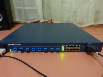

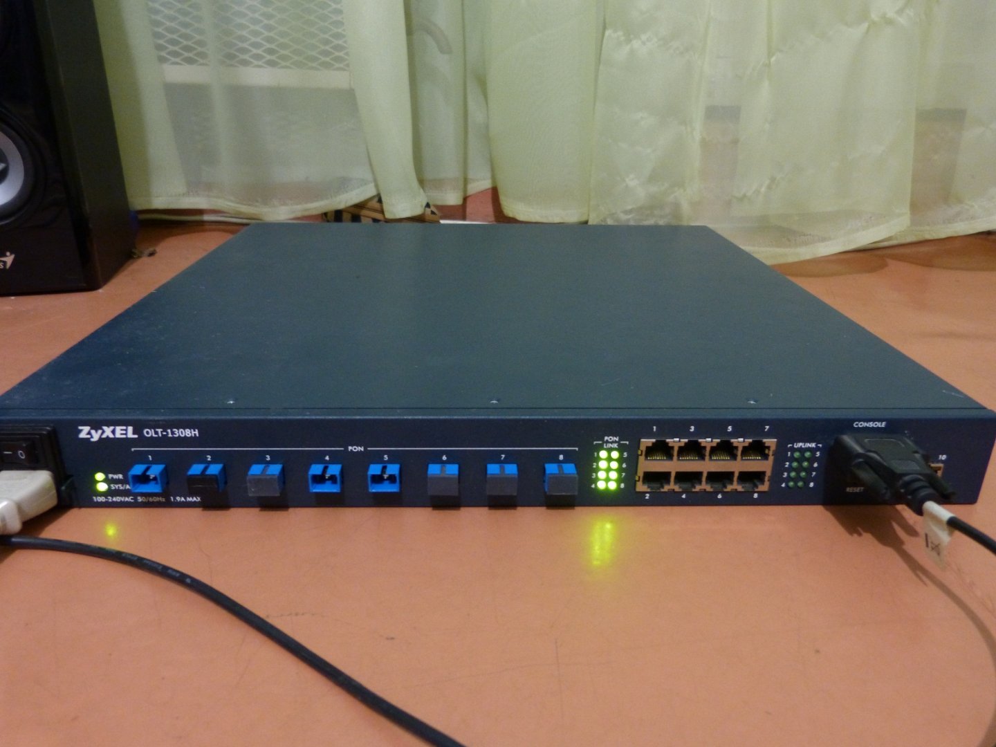

Достался мне даром OLT Zyxel 1308H. Раньше с PON оборудованием не работал. Поэтому до конца не уверен в своих выводах, но есть подозрение, что он сломан.
На борту имеются 8 езернет интерфейсоф, но аплинк на них работает только пока устройство загружается, после загрузки (примерно сек через 15-20) они отключаются.
Так же имеется Manager интерфейс - он в рабочем состоянии, но по дефолтному IP подключиться не могу. Пинга тоже нет.
Reset не помогает, при нажатии устройство перезагружается, но толку нет...

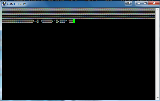

При подключении через COM порт выводит картинку....ниже прикреплю.

6 минут назад, DRiVen сказал:
Скорость порта пробовали менять?
в мануале написано 9600....

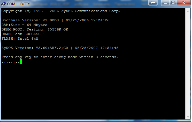

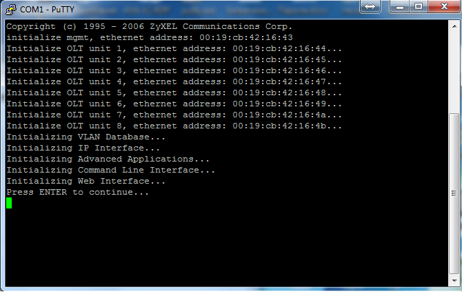

перебрал все скорости....заработало на 115200 выдало следующее...см.скрин
На первом скрине предлагает перейти в дебаг, но не реагирует на нажатие клавиш.....
Потом инициализируется интерфейсы ....но тоже нет реакции на нажатия кнопочек...
я так полагаю....девайс не сбросился в дофолт.....как его сбросить не знаю....пробывал разные варианты.....с разными задержками удержания ресета 1-3-5-10-15-30-60 сек....не помогает

Может по сбросу обратиться  в ТП zyxel? Они всяко компетентнее. Также могу посоветовать потыкать иголочкой в разные пины com-порта, так и узнаете, где там rx, и соберете нормальный кабель, стандартным он быть не обязан.

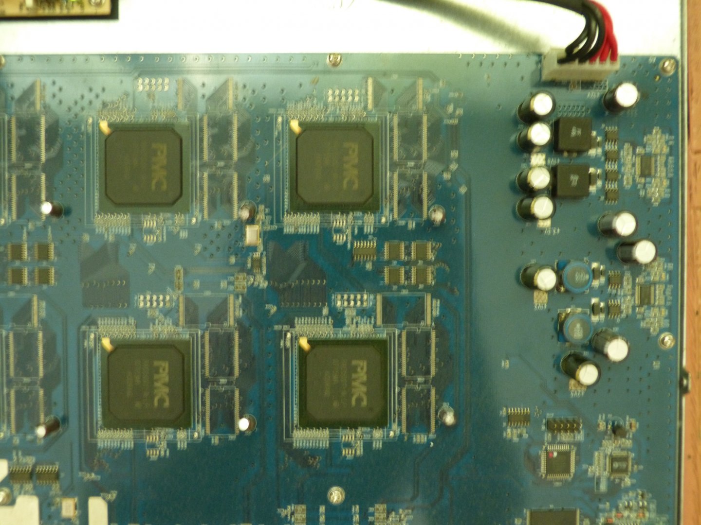

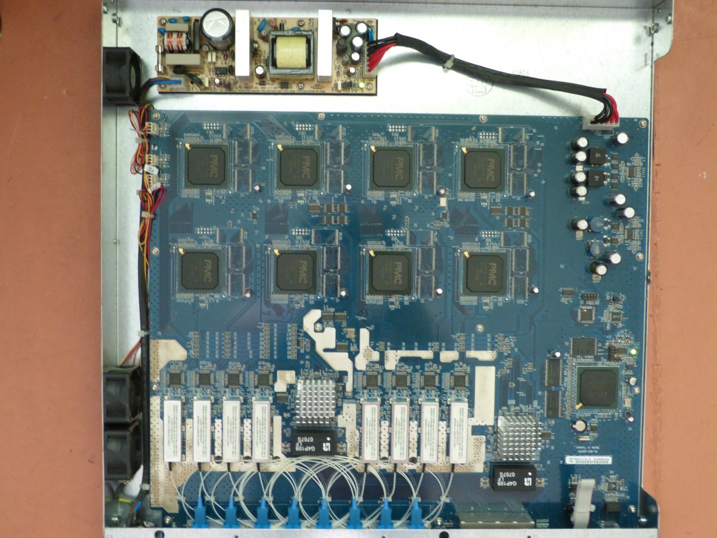

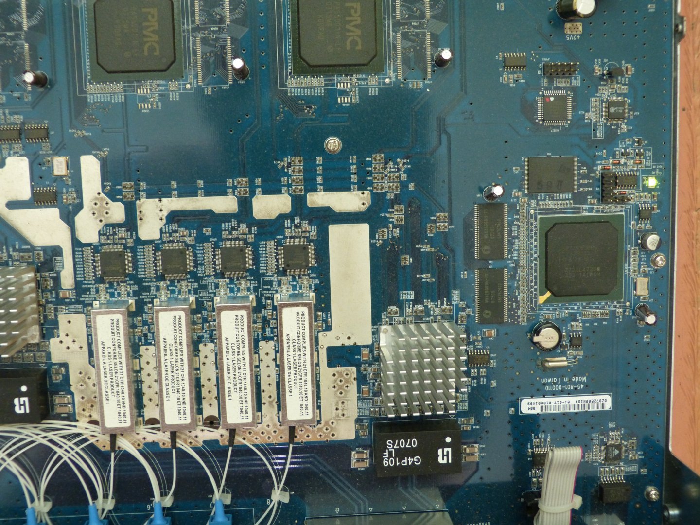

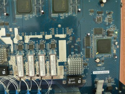

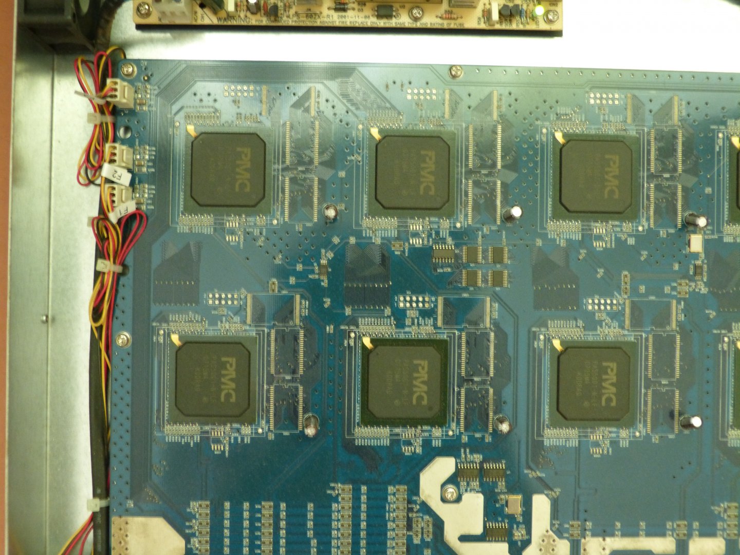

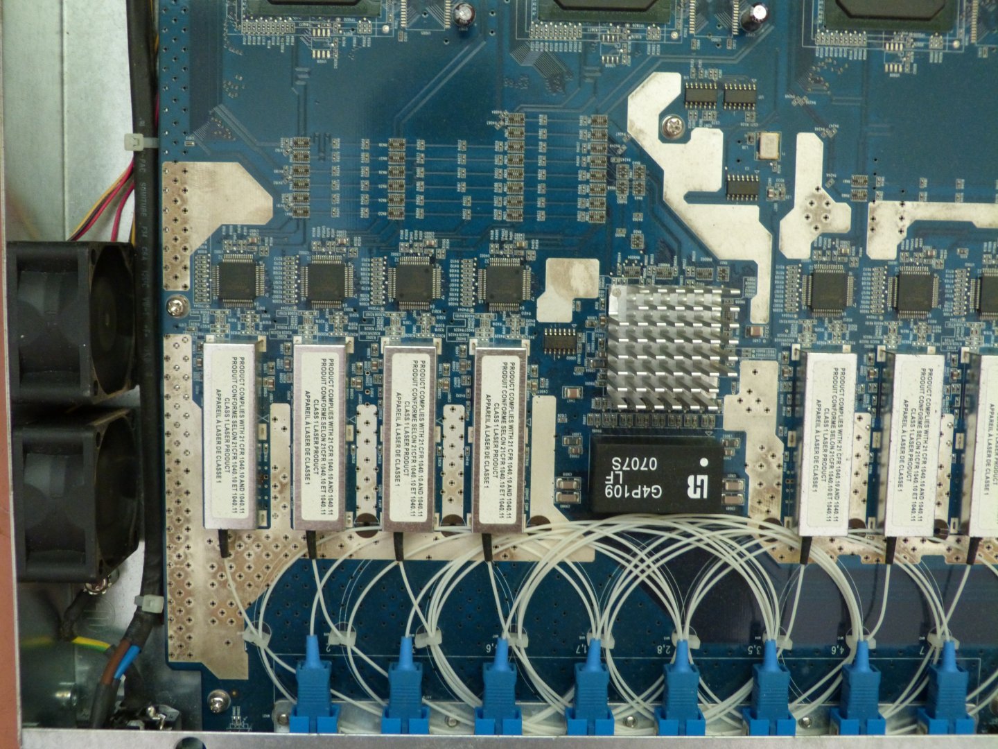

А еще снимите крышку и сфотайте плату в высоком разрешении - может помочь.

Посмотрел картинку - такое старье, что проще будет выкинуть. Это pmc-sierra очень древний, в теории поддерживает onu zte, но хрен вы найдете нормальную прошивку.
Возможно, СОМ битый, если на кнопки не реагирует.
Или параметры не те ставите, особенно FlowControl.
