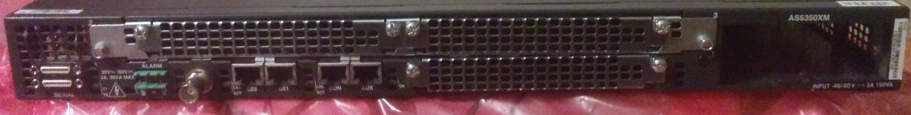

LostSoul Posted January 17, 2018 Author Posted January 17, 2018 20 минут назад, MATPOC сказал: Странно, что AS5350XM Странно, но факт. Новые, в запечатанных коробках были, даже без БП. На месте всех модулей заглушки. По причине того, что без БП, я не могу на них сделать show inventory. Зато к ним есть опять же новые блоки питания, но от 2U версии AS5300XM и по разьёму они не совпадают. Если есть смысл - сделаем переходник. Если надо докупать модули, то наверное смысла нет. Если бы сериал был RJ45 я бы сам догадался. Он хитрый, под хитрый кабель, хитрый кабель видел отдельно но не купил. 7 минут назад, RialCom.ru сказал: 28хх и к нему DSP и WIC E1 оно может и так валяется у нас, если поискать. Но не новое. А это новое. Хочется и клиенту приятно сделать и самим подстраховаться в плане надежности. Вставить ник Quote
murano Posted January 18, 2018 Posted January 18, 2018 @MATPOC начнем с того, что называются эти модули не МОДЕМАМИ, а КОДЕКАМИ. И называйте вещи своими именами, а не "придётся докупить 60 голосовых модемов". У автора сейчас 100% такой ужас в глазах возник в виде 4 стоек из 60 модемов... Нужно купить кодеки (плата DSP, по форме похожа на оперативную память) на нужное количество одновременных разговорных соединений. @LostSoul судя по фото, у Вас smart-serial. Никакого хитрого кабеля для этого интерфейса под Е1 нет. Это для ATM, Frame-Relay и им подобных используется для передачи данных в глобальных сетях. Например, через спутниковый модем. Этот порт НЕ для голоса. Вставить ник Quote
LostSoul Posted January 18, 2018 Author Posted January 18, 2018 3 часа назад, murano сказал: Нужно купить кодеки Ну, я прекрасно понял о чём имел ввиду МАТРОС, так как более-менее копал вопрос ещё когда приобрел эту железку. А вот что умеют платы "multichannel e1/pri120" для 7206 мне неведомо, так как по сути считал их мусором, приобретенным в комплекте. Не думал что когда-то ещё может понадобится. 3 часа назад, murano сказал: Этот порт НЕ для голоса. Примерно так и думал. Получается нужно приобрести будет не только DSP но и как минимум один интерфейсный модуль. Вставить ник Quote
