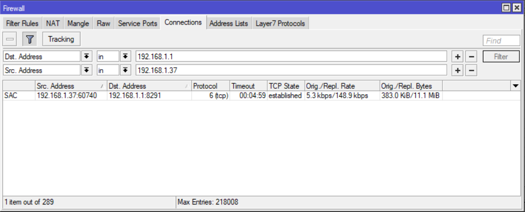

chetkiyparen Posted January 16, 2018 Posted January 16, 2018 Добрый день! Регулярно наблюдаю такую проблему, как не могу удаленно подключиться по винбоксу. Потом через торч выяснил, что в этот момент на порт 8291 куча соединений с разных айпишников и с портов больших 10000, в логах при этом никто не ломится. Из чего сделал вывод, что клиенты торента обнаружив открытый порт пытаются его использовать для закачек, забивая порт 8291 и делая невозможным подключаться удаленно по винбоксу. Смена порта для винбокса решает проблему, но через какое-то время уже на новом порту винбокса наблюдается такая проблема. Чтобы не потерять доступ окончательно удаленный решил попытался создать правило на то, чтобы дропать все кроме винбокса(порт 8292), для эксперимента открыл порт 8292 на через веб, создал правило, чтобы входящий трафик убивать весь, кроме как с порта 8292: chain=input action=drop protocol=tcp in-interface=eth2-pppoe-out1 src-port=!8292 dst-port=8292 но доступ через веб по 8292 тоже пропал... Сделал отдельно правило на разрешение и запрет: 17 chain=input action=accept protocol=tcp in-interface=eth2-pppoe-out1 src-port=8292 dst-port=8292 18 chain=input action=drop protocol=tcp in-interface=eth2-pppoe-out1 dst-port=8292 но тоже доступ через веб не работает Отключаю запрещающее правило и доступ есть, что не так сделал? Вставить ник Quote

DRiVen Posted January 16, 2018 Posted January 16, 2018 7 часов назад, chetkiyparen сказал: chain=input action=accept protocol=tcp in-interface=eth2-pppoe-out1 src-port=8292 dst-port=8292 Что за бред, с какого перепуга вы решили, что src-port должен быть/будет таким же, как dst-port? С учетом вашего заявления, что ходите вы на МТ через 4G - закройте input=invalid,new для eth2-pppoe-out1 и все. Вставить ник Quote

DRiVen Posted January 17, 2018 Posted January 17, 2018 3 часа назад, chetkiyparen сказал: можно ли сделать так, чтобы использовать конкретные src-port для захода на определенный dst-port? Нет, и в данном случае в этом нет никакого смысла, поскольку приложение (Winbox) - клиент. 3 часа назад, chetkiyparen сказал: а почему src-port и dst-port должны быть разными Потому что это TCP/IP, и, с учетом общепринятого порядка распределения портов процессам в ОС, вероятность получить соединение 8292-8292 намного более ничтожна, чем 146% 1/64511. Вообще вопрос странноватый для пытающегося заниматься СПД, вы бы хоть минимальное представление о протоколе получили что ли. @nkusnetsov , +100 Вставить ник Quote
