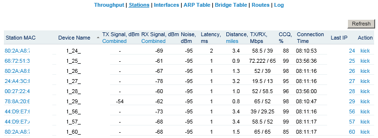

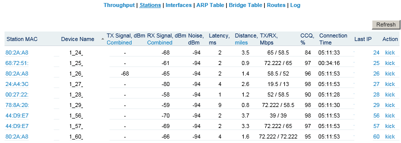

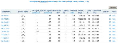

Суть одна и та же. В определенный момент времени от АП(pb-m2-400) отваливаются все клиенты кроме 1-2. Точнее не так. В стейшенах они висят и вместо сигнала прочерк и не пингуются.  Каждый раз разные.. Те которые работать остаются висят с уровнями сигналов и нормально продолжают функционировать.
Когда клиенты отваливаются наблюдаем такую картину.
Одна и та же ап. В разные моменты времени видим сохранение связи разных клиентов.

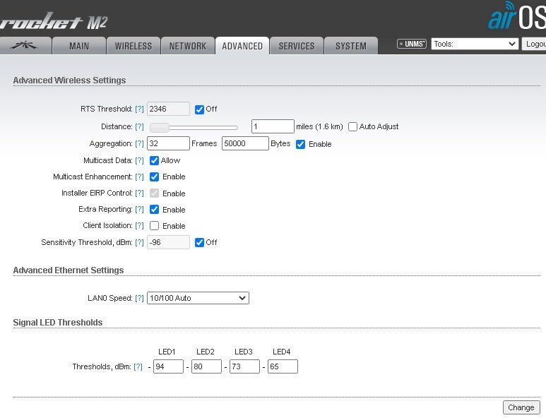

В 27.01.2022 в 16:14, ERROR_404-2015 сказал:
покажи скрин вкладки Адвансет
включено ли там это: Extra Reporting,как на клиенте,так и на базе
Да, везде включено.
у меня стоит клиент изолятион и эти выключены и все работает ок на базе Рокет Титан
Multicast Data: [?] Allow
Multicast Enhancement: [?]
 Enable
просто я смотрю по скринам выше,где не показывается обратный сигнал от клиента,только на одном клиенте показывает,что так не должно быть,обычно так бывает,когда на клиенте какие-то проблеммы с оборудованием
