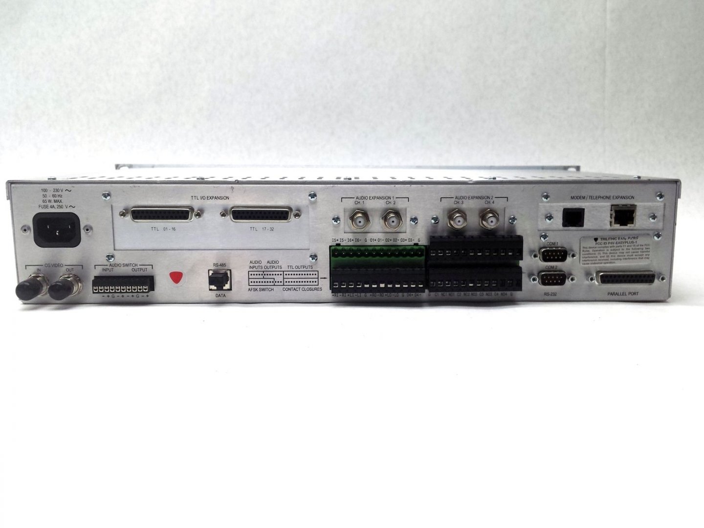

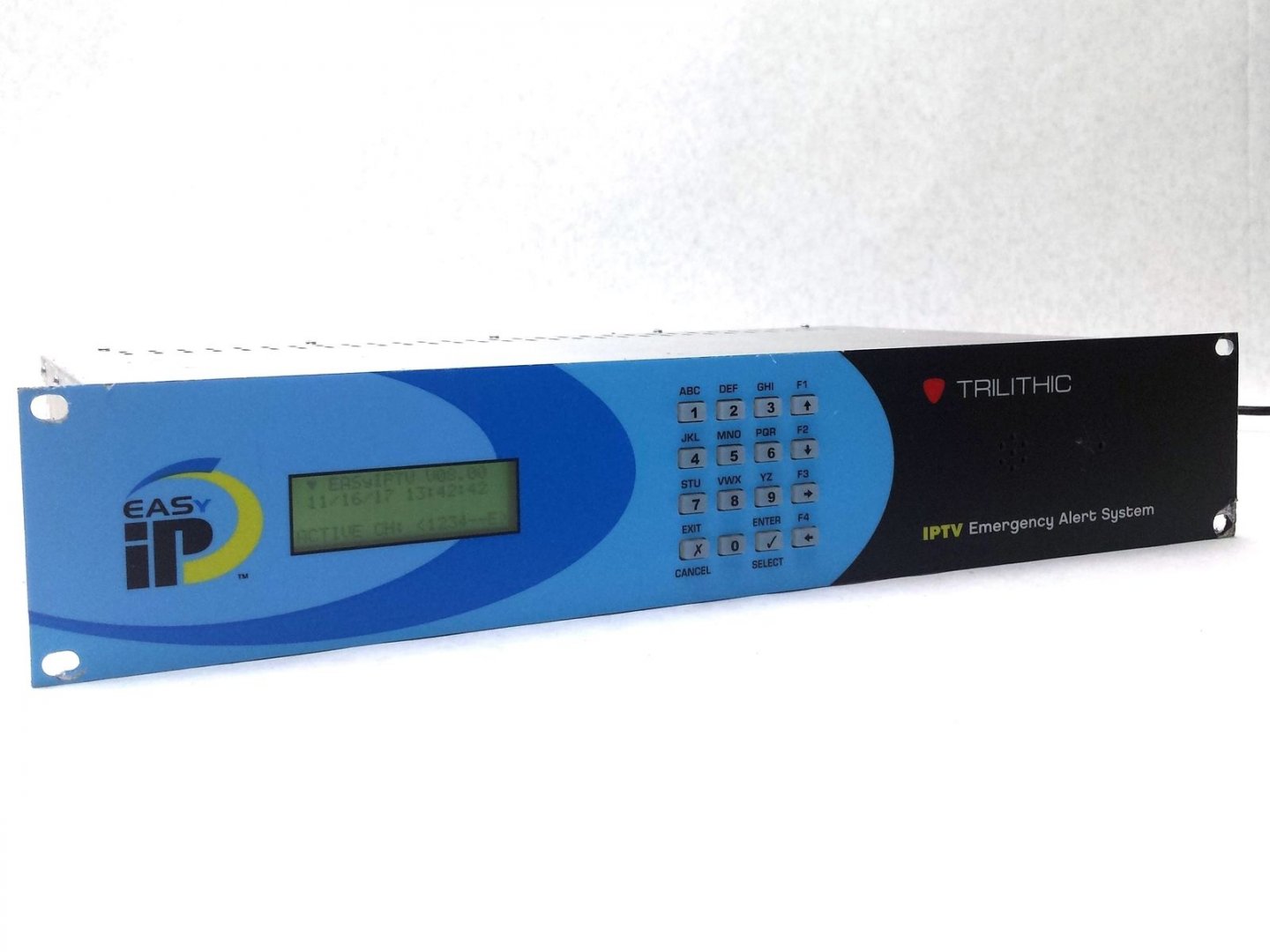

korsakik Posted January 13, 2018 Author Posted January 13, 2018 4 минуты назад, d1mko0 сказал: у мегачемпиона вроде был контракт на вставку в региональные каналы, сейчас у нас стоит на узле оборудование типо такого? Вставить ник Quote
zadrovets Posted January 13, 2018 Posted January 13, 2018 у нас на ГС стоит оборудование от МЧС, которое накладывает бегущую строку на 1 канал. какоето дремучее. уже лет 7 как стоит. Вставить ник Quote
