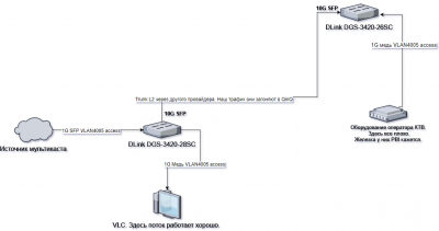

roma33rus Posted January 15, 2018 Author Posted January 15, 2018 18 часов назад, vurd сказал: Обоснуйте. В свитче есть dscp мапинг, всё работает как и должно. Включаем доверие и вперёд и с песней. Там по умолчанию даже очередь правильная настроена, трогать ничего не надо. Вы же зачем-то предлагаете использовать L2 cos, который и не посмотришь снифером даже нормально да и только по теганым портам ходить умеет. Зачем его использовать, если есть возможность работать с L3? Пробовал настраивать такими правилами: Это на 17 порту где принимаю мультикаст create access_profile profile_id 1 profile_name DSCP ip destination_ip_mask 255.255.255.0 config access_profile profile_id 1 add access_id auto_assign ip destination_ip 239.50.0.39 port 17 permit replace_dscp_with 48 И на коммутаторах ниже, на аплинк портах ставил config dscp trust 1 st en Подсмотрел на форуме длинка. Только никаких улучшение мне это не принесло. Сейчас ситуация такая получается, что есть один 3420-28SC, на него принимаю поток в 1g sfp порт и на этом же свиче медным портом 1г забираю и вижу лагающую картинку в VLC. Как только этот свич убираю, то картинка идеальная. Выходит дело в свиче. В пределах одного свича приоритезация тоже работает? 2 минуты назад, Sacrament сказал: Тогда нужно исходить из кол-ва вланов На данный момент их около 100. и Постоянно растет. думаю с таким успехом и нексус с 512 вланами не долго проживет. Вставить ник Quote
