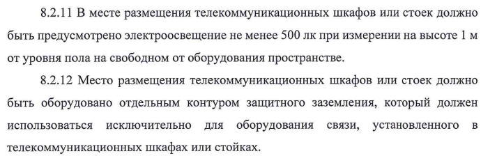

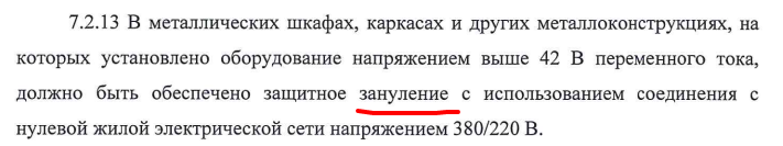

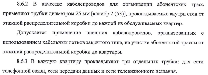

Связной (С) Posted February 12, 2018 Posted February 12, 2018 Заземление это ни к чему, по решению Минсвязи и Минстроя - Вставить ник Quote
azhur Posted February 12, 2018 Posted February 12, 2018 18 минут назад, Связной (С) сказал: Безальтернативно - 1 минуту назад, Связной (С) сказал: Заземление это ни к чему, по решению Минсвязи и Минстроя - Это откуда такие шедевральные цитаты? Вставить ник Quote

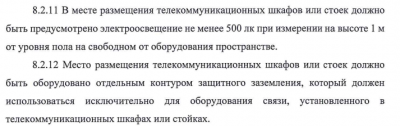

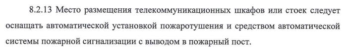

Связной (С) Posted February 12, 2018 Posted February 12, 2018 Это кому столько нужно и кто же такое будет делать - @azhur , из СП изменение. Делаем свет и свой контур - Делаем АПТ и АПС - А если на крыше размещается, то не менее 2х22U - Долой "лапшу" и провода в подъездах - Вставить ник Quote

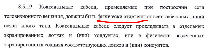

Связной (С) Posted February 12, 2018 Posted February 12, 2018 "Война" КТВ и СПД за место. Кто первый зашел, тот и хозяин - Решили "навести" порядок в подъезд е - Вставить ник Quote
snvoronkov Posted February 12, 2018 Posted February 12, 2018 @Связной (С) , они там мухоморов наелись? 8-| Вставить ник Quote
Связной (С) Posted February 12, 2018 Posted February 12, 2018 Цитата Старые СНиПы препятствовали развитию современной инфраструктуры связи и снижали доступность услуг для населения. Даже если застройщики были готовы спроектировать дом, в котором кроме телефонии будет еще и Интернет, они просто не знали, как это сделать. Теперь все эти вопросы решены и могут быть использованы не только при строительстве новых многоквартирных домов, но также и при проведении реновации", - подчеркнул заместитель директора Департамента регулирования радиочастот и сетей связи Михаил Быковский. Лучше бы такие новые "СНиПы" не придумывали вообще, оставили старые как есть, не позорились бы лучше... @snvoronkov , они еще этим "сочинением" и гордятся теперь :( Ну все, застройщики побежали выполнять новые решения, старые ведь так "препятствовали развитию современной инфраструктуры связи", ни они ни операторы "просто не знали, как это сделать". А теперь-то, ого-го, знают. Вставить ник Quote
satboy Posted February 12, 2018 Posted February 12, 2018 2 часа назад, snvoronkov сказал: @Связной (С) , они там мухоморов наелись? 8-| Монтажники буду только рады трем трубкам х 25 Вставить ник Quote
Syzygy Posted February 12, 2018 Posted February 12, 2018 2 часа назад, snvoronkov сказал: они там мухоморов наелись? Нет, просто правила придумывают те, кто перфоратор видел только на картинках. На самом деле, получилось как всегда - половина очень даже неплоха, но вот вторая ни в какие ворота. Решение о трубках в квартиру - это однозначно вин, монтаж станет гораздо, гораздо проще и быстрей. То, что запретили лапшу - это тоже неплохо, с бардаком надо бороться. Отдельный контур заземления - ну...смотря кто его будет делать. Насколько я понимаю, это застройщик должен постараться, так что пофиг. Вставить ник Quote
snvoronkov Posted February 12, 2018 Posted February 12, 2018 1 час назад, satboy сказал: Монтажники буду только рады трем трубкам х 25 А жильцы? Трем-же сразу!!! Вставить ник Quote
satboy Posted February 12, 2018 Posted February 12, 2018 1 минуту назад, snvoronkov сказал: А жильцы? Трем-же сразу!!! У меня сейчас в доме СФК 1973г.- 16 трубочка.. Я бы не отказался даже от одной, но 25 Вставить ник Quote

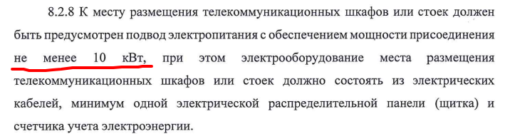

snvoronkov Posted February 12, 2018 Posted February 12, 2018 @Syzygy , у нас вон сегодня мужик в электросети ездил. Прямые договора на подъездные узлы отвез. Когда они там требуемую мощу увидели, то ржали в голос - 100 ватт. Причём это с запасом минимум вдвое! А предлагается 10 киловатт... Вставить ник Quote
Syzygy Posted February 12, 2018 Posted February 12, 2018 Всё правильно предлагается. 10 кВт - это сейчас на одну квартиру выдаётся, такую же мощность предлагается и на узел связи. Он вроде бы один должен быть, так что питаться от этой десятки будут все. Лучше сразу заложить нормальную мощность, а не бегать потом и не согласовывать размещение аккумуляторов или кондиционеров отдельно. Вставить ник Quote
snvoronkov Posted February 12, 2018 Posted February 12, 2018 1 час назад, Syzygy сказал: Он вроде бы один должен быть, так что питаться от этой десятки будут все. Лучше сразу заложить нормальную мощность, а не бегать потом и не согласовывать размещение аккумуляторов или кондиционеров отдельно. Угу. Адын. И плечи изера по 400+ метров. Ага. У нас тутося, ежели чего, мода пошла стены 16-ти этажные подъездов по 10-12 ставить... :-) Так-что вообще не вариант для езернета. Не тащить-же потом питалово соплями по дому. Кстати, счётчик под 10к нагрузку 15 ватт коммутатора просто не увидит. Вобщем остаюсь при своём мнении: мухоморы ели ведрами и помидорной шелухой закуривали. А вот в реальный город к реальному железу лет много ни один ни какого отношения не имел. Вставить ник Quote
