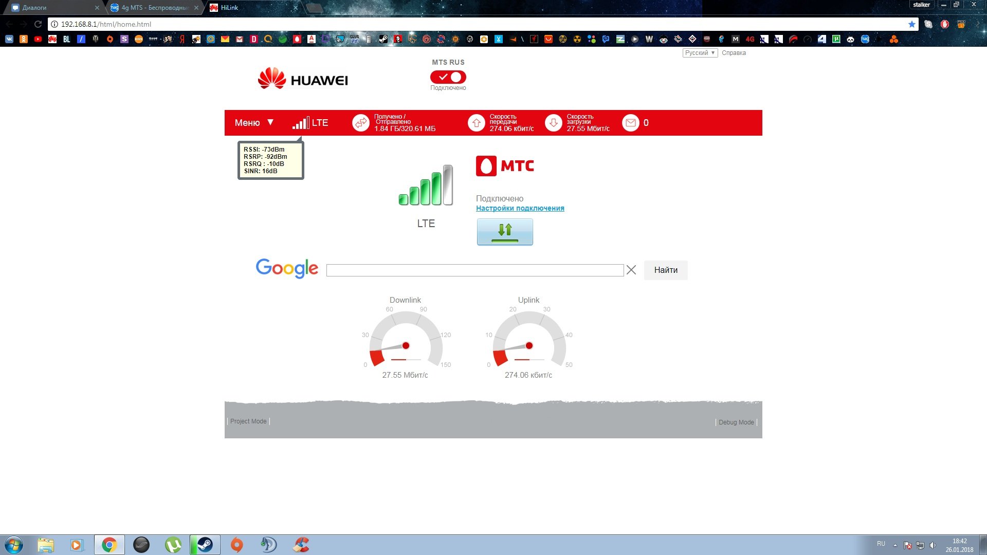

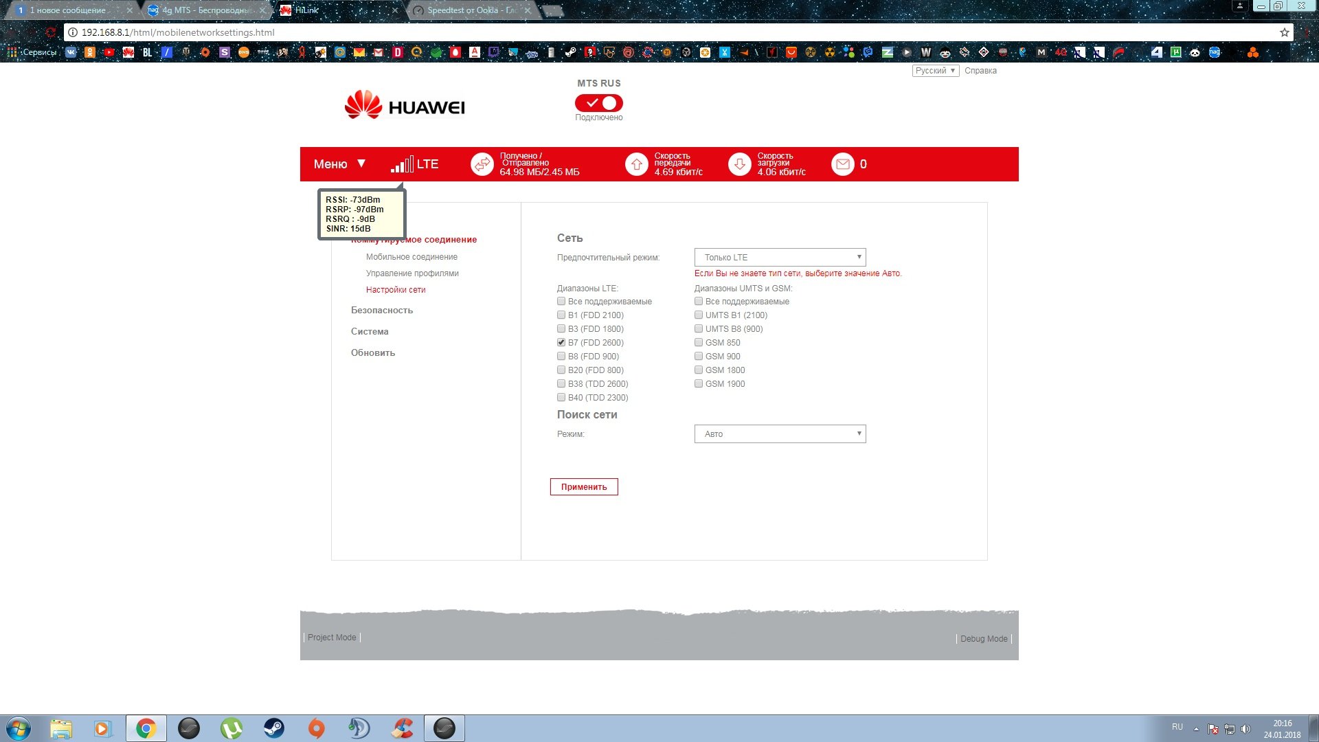

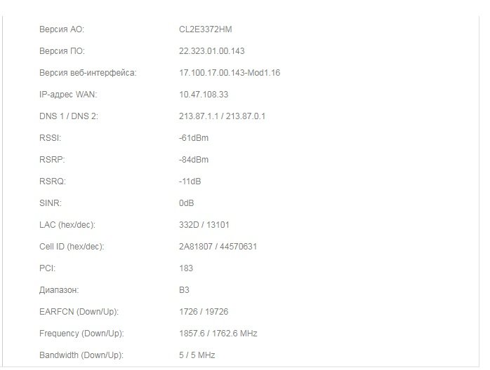

Иван31 Posted January 11, 2018 Posted January 11, 2018 (edited) Rssi -79/Sinr 13,18. На прием 15-35 мбит.Отдача 6-7.Стоит ли заморочиться и поставить параболу с облучем? Edited January 11, 2018 by Иван31 Вставить ник Quote

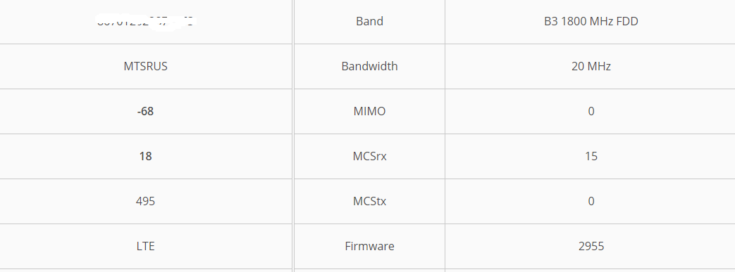

Иван31 Posted January 24, 2018 Author Posted January 24, 2018 В 20.01.2018 в 11:15, f.tagir сказал: Да при условии что несколько БС и нужно выбрать менее нагруженную. Вопрос на какой частоте работает? У нас лучше B3 работает, 50-70 мбит дает, а на 800 и 2600 полосы узкие и скорость так себе... B3 1800 Вставить ник Quote

Unker Posted January 24, 2018 Posted January 24, 2018 SINR ужассссный. Хотя бы 10дб... Вставить ник Quote
Иван31 Posted January 24, 2018 Author Posted January 24, 2018 Только что, Unker сказал: SINR ужассссный. Хотя бы 10дб... и я о том же. Едет ко мне Huawei b525 ,надежда на агрегацию Вставить ник Quote

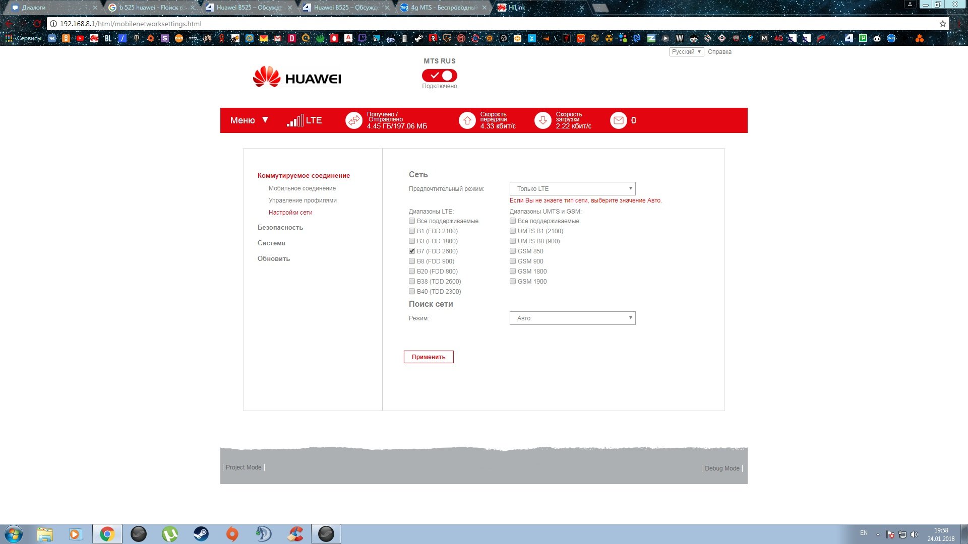

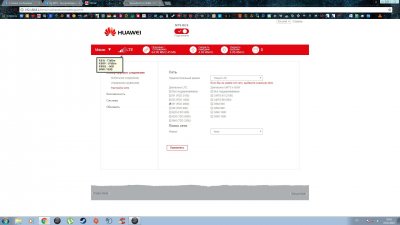

Unker Posted January 24, 2018 Posted January 24, 2018 А есть скрин с сигналами на 2600мгц? Вставить ник Quote
Иван31 Posted January 24, 2018 Author Posted January 24, 2018 колеблется от 10 до 18 Вставить ник Quote
Unker Posted January 24, 2018 Posted January 24, 2018 Антенку бы помощнее, или место получше выбрать. В 2600 ёмкость сектора ~60 мбит/с при полосе 10 мгц. В вашем случае агрегировать особо нечего. Полосы 10+5, ну и то что у вас на скринах 30+5 мбит/с, в среднем в районе 30 вечерами и до 60 может быть ночью можно получить. Вставить ник Quote
Иван31 Posted January 24, 2018 Author Posted January 24, 2018 21 минуту назад, Unker сказал: Антенку бы помощнее, или место получше выбрать. В 2600 ёмкость сектора ~60 мбит/с при полосе 10 мгц. В вашем случае агрегировать особо нечего. Полосы 10+5, ну и то что у вас на скринах 30+5 мбит/с, в среднем в районе 30 вечерами и до 60 может быть ночью можно получить. подумываю Бэстер параболик втулить,но с подключением к свистку затрудняюсь как все обставить. Вставить ник Quote
f.tagir Posted January 25, 2018 Posted January 25, 2018 21 час назад, Иван31 сказал: на данный момент стоит Petra 2x2 . 9 dbi До БС сколько? Вставить ник Quote

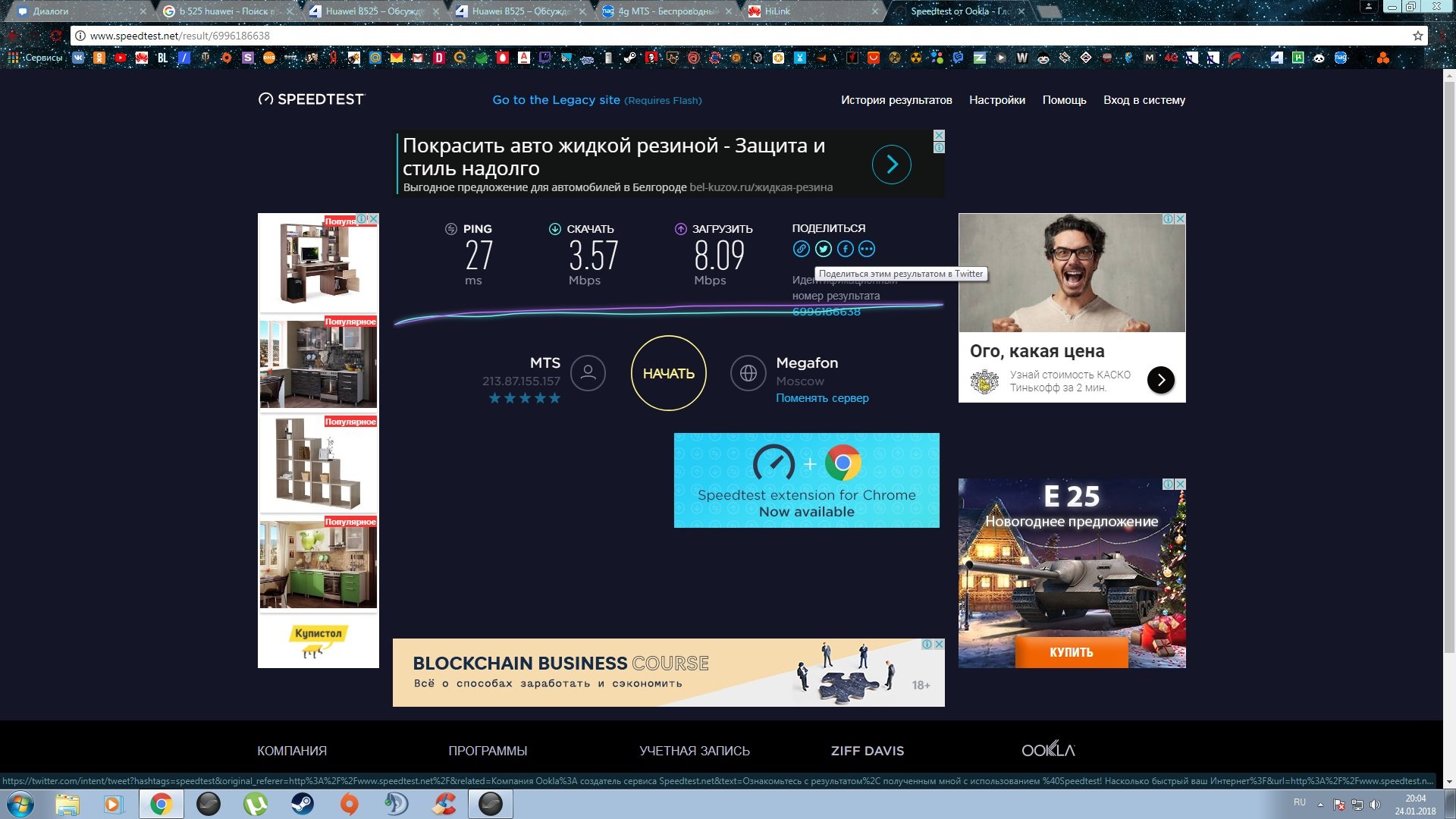

Иван31 Posted January 26, 2018 Author Posted January 26, 2018 В 25.01.2018 в 17:29, f.tagir сказал: До БС сколько? 6-7 км подвернулась кроксовская парабола на 27 dbi... чет не очень. сигнал поднялся но шум. +- такой же. Ну или просто еще не настроил путем.Базовых станций оказалось две,заметил при настройке глядя в смартфон Вставить ник Quote
Иван31 Posted January 26, 2018 Author Posted January 26, 2018 на данный момент так.Шум от 10 до 18 Вставить ник Quote

f.tagir Posted January 28, 2018 Posted January 28, 2018 (edited) В 26.01.2018 в 20:32, Иван31 сказал: 6-7 км подвернулась кроксовская парабола на 27 dbi... чет не очень. сигнал поднялся но шум. +- такой же. Ну или просто еще не настроил путем.Базовых станций оказалось две,заметил при настройке глядя в смартфон Сделай фото, можешь примерно так Edited January 28, 2018 by f.tagir Вставить ник Quote
Иван31 Posted January 28, 2018 Author Posted January 28, 2018 1 час назад, f.tagir сказал: Сделай фото, можешь примерно так https://youtu.be/i-Nh36VKwYI Вставить ник Quote

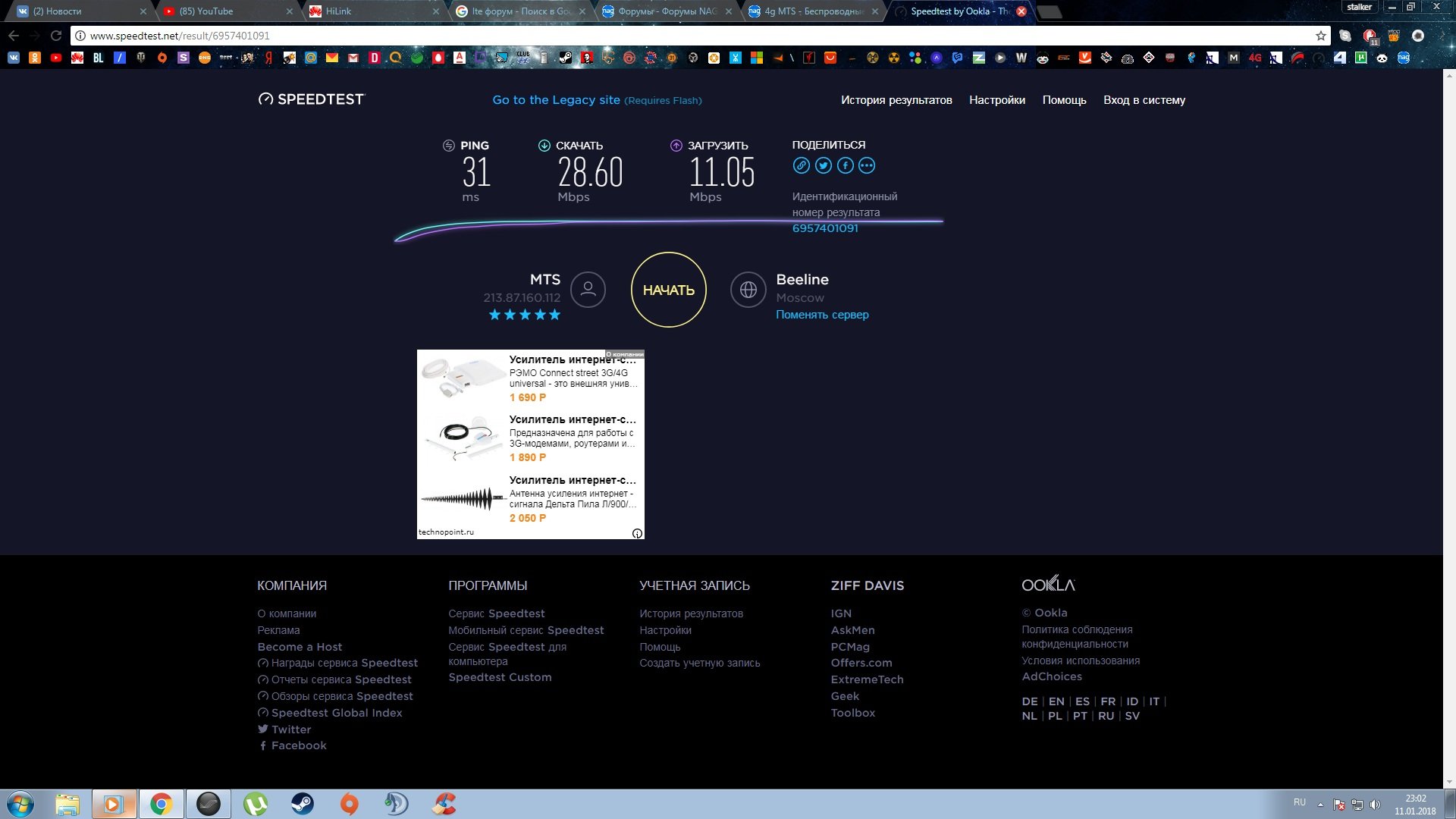

f.tagir Posted January 28, 2018 Posted January 28, 2018 Ну у тебя получилось порядка 40/20 мбит, при полосе 10 мгц. Это нормально, что не устраивает? Фото антенны на самом деле хотелось увидеть. Забей на шум, он выше нуля это главное. Вставить ник Quote
