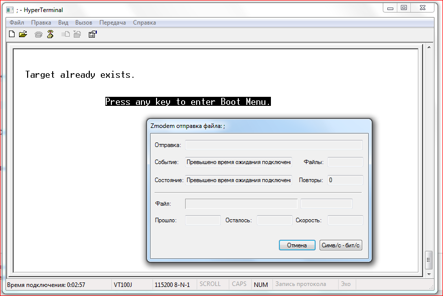

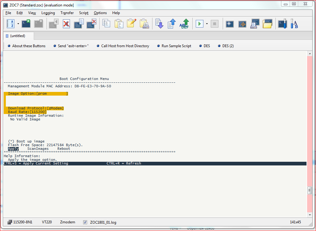

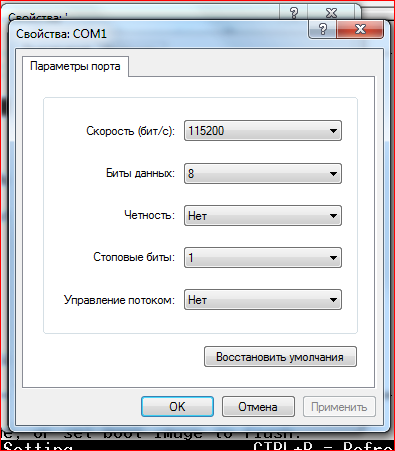

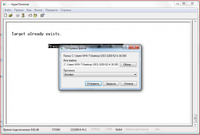

genri Posted January 11, 2018 Author Posted January 11, 2018 22 минуты назад, xcme сказал: Выбираете Create/ZModem (других вариантов нет), затем Ctrl+S имеем вот это фото№1 а при Image Option:[prom ] Download Protocol:[zModem] Baud Rate:[115200] имеем результат на фото -2 Вставить ник Quote

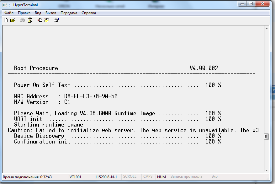

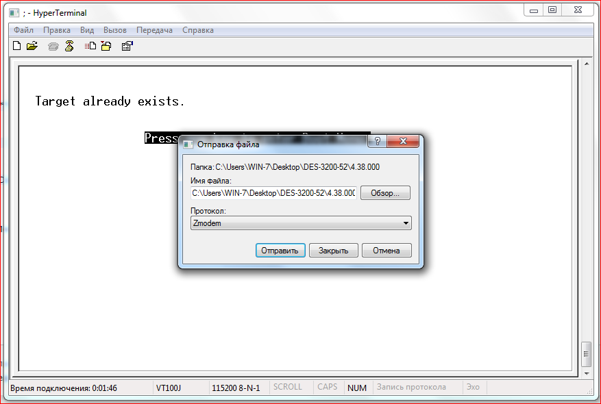

genri Posted January 11, 2018 Author Posted January 11, 2018 и в итоге имеем вот это: Вставить ник Quote
Demiurgos Posted January 11, 2018 Posted January 11, 2018 Image Option prom - апдейт загрузчика, а не прошивки. Вставить ник Quote

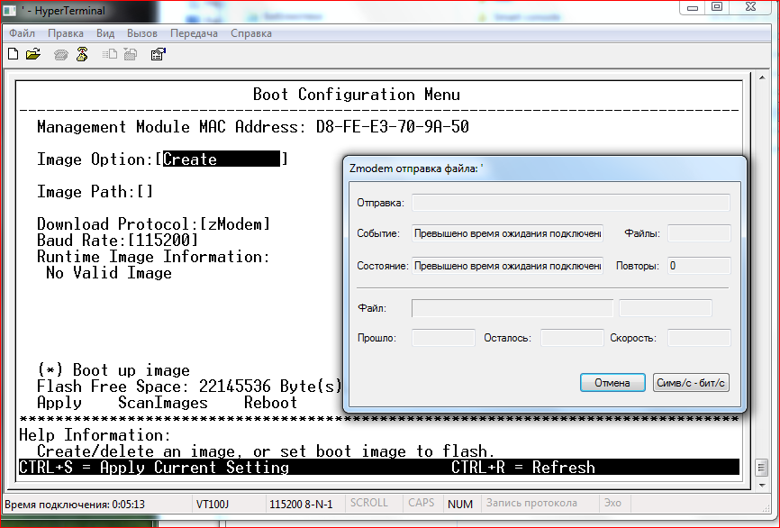

genri Posted January 11, 2018 Author Posted January 11, 2018 (edited) Image Option:[Create ] имеем вот это Edited January 11, 2018 by genri Вставить ник Quote

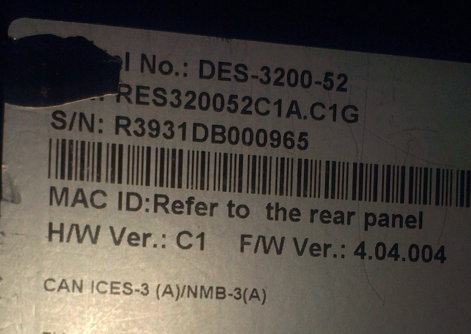

genri Posted January 11, 2018 Author Posted January 11, 2018 (edited) вот тут есть вопрос, Rev C1 и прошивка была 4.36.B012, сейчас пробую прошить DES3200R_4.38.B000, ну я так понимаю , проходная нужна когда через Веб прошиваем, а так хоть ТХТ. файл влить, он должен влететь туда. Edited January 11, 2018 by genri Вставить ник Quote

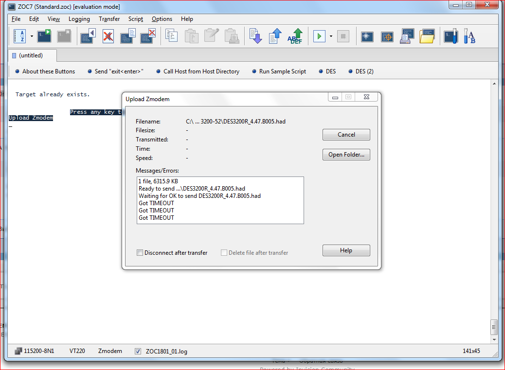

genri Posted January 11, 2018 Author Posted January 11, 2018 (edited) ну хорошо, токо проблема немного в другом при Image Option:[Create ] не грузится файл Image Option:[Create ] Image Path:[] Download Protocol:[zModem] Baud Rate:[115200] Runtime Image Information: No Valid Image (*) Boot up image Flash Free Space: 22146560 Byte(s). Apply ScanImages Reboot ******************************************************************************** Help Information: Apply the image option. CTRL+S = Apply Current Setting CTRL+R = Refresh при вот этом нажимаю CTRL+S = Apply Current Setting получаю вот это Target already exists. Press any key to enter Boot Menu. потом отправить файл и имею вот это Edited January 11, 2018 by genri Вставить ник Quote

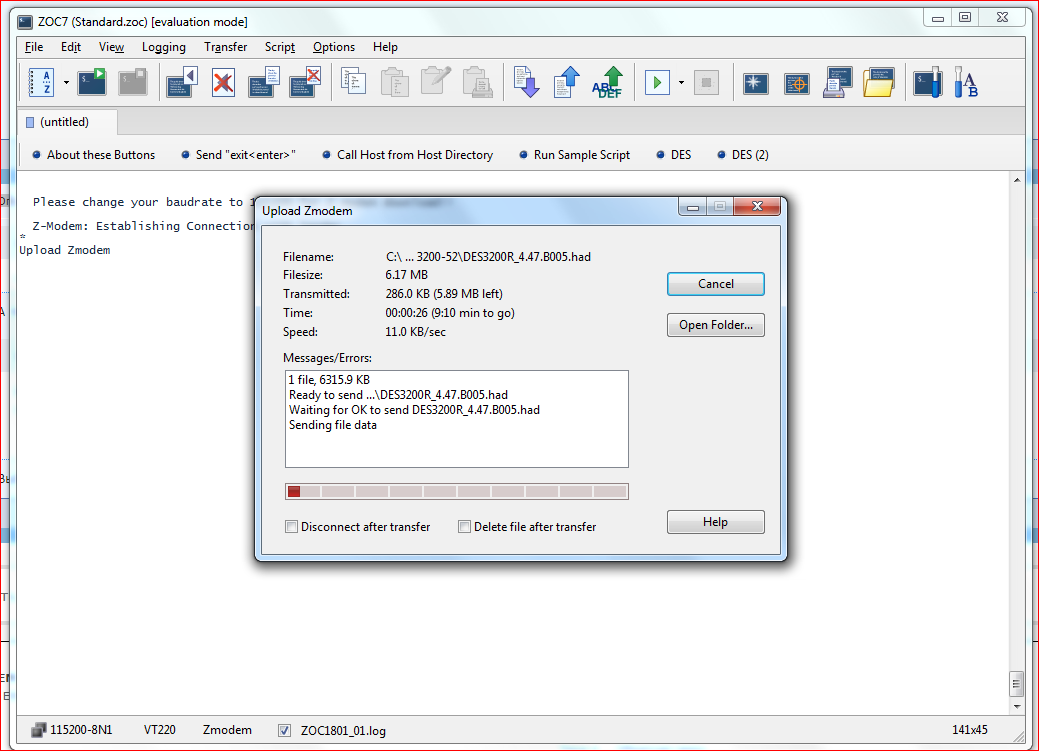

genri Posted January 11, 2018 Author Posted January 11, 2018 pvl, спасибо, указал Image Path:[FirmwareVersion] и вот что имеем: Image Option:[Create ] Image Path:[] Download Protocol:[zModem] Baud Rate:[115200] Runtime Image Information: (1)V4.38.B000 /c:/FirmwareVersion сейчас еще DES3200R_4.47.B005 вот эту попробую залить Вставить ник Quote
genri Posted January 11, 2018 Author Posted January 11, 2018 (edited) отчет о проделанной работе, может кому пригодиться Boot Configuration Menu -------------------------------------------------------------------------------- Management Module MAC Address: D8-FE-E3-70-9A-50 Image Option:[Create ] Image Path:[V4.47.B005] Download Protocol:[zModem] Baud Rate:[115200] Runtime Image Information: No Valid Image (*) Boot up image Flash Free Space: 15939072 Byte(s). Apply ScanImages Reboot ******************************************************************************** Help Information: Select the image by path which you want to operate. CTRL+S = Apply Current Setting CTRL+R = Refresh потом применить и заливаем файл вот в таком виде 4.47.B005.had в итоге вот это Boot Procedure V4.00.002 ------------------------------------------------------------------------------- Power On Self Test ........................................ 100 % MAC Address : D8-FE-E3-70-9A-50 H/W Version : C1 Please Wait, Loading V4.47.B005 Runtime Image ............. 100 % UART init ................................................. 100 % Starting runtime image Edited January 11, 2018 by genri Вставить ник Quote
