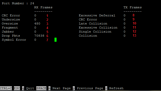

serg10 Posted January 9, 2018 Posted January 9, 2018 (edited) Доброго времени суток. Объясните пожалуйста простым языком вывод команды sh error port 1 на коммутаторе d-link, какой из показателей на что влияет? Например: увеличение номера 5 и 6 говорит о проблемах с физикой (абстрактно) и тд. Картинка для примера PS про manual не писать Edited January 9, 2018 by serg10 Вставить ник Quote
v_r Posted January 9, 2018 Posted January 9, 2018 Счетчики на свитчах разных производителей разные поэтому речь дальше только о картинке из примера. Детальное описание ошибок на русском лугко гуглится (кроме symbol error). Из-за проблем с физикой обычно есть только CRC ошибки. Drop Pkts растут когда кадр принят нормально но из-за настроек свитча отброшен (в том числе из-за нехватки буферов если конкретный D-Link достаточно интеллектуален чтобы вести статистику по буферам). Undersize, oversize, fragment ошибки можно только констатировать и они возникают из-за некорректной работы передатчика с другой стороны если линк full duplex, либо могут возникнуть на half duplex линке. Oversize также может быть из-за несогласованности MTU на линке. Collision и excessive deferral будут только на half duplex линках. Вставить ник Quote
xcme Posted January 9, 2018 Posted January 9, 2018 К предыдущему комментарию особо нечего добавить, но можно слегка упростить: Если ошибки в группе TX (не важно какой именно параметр растет) - проверяем линк на duplex mismatch. Если ошибки CRC - проверяем "физику". Если ошибки Drop Pkts - значит получаем трафик, которого не ждем, проверяем настройки trunk, используемые ACL и т.п. штуки. Устранение этих проблем с вероятностью 99% устранит и все оставшееся. Вставить ник Quote
serg10 Posted January 9, 2018 Author Posted January 9, 2018 Только что, xcme сказал: К предыдущему комментарию особо нечего добавить, но можно слегка упростить: Если ошибки в группе TX (не важно какой именно параметр растет) - проверяем линк на duplex mismatch. Если ошибки CRC - проверяем "физику". Если ошибки Drop Pkts - значит получаем трафик, которого не ждем, проверяем настройки trunk, используемые ACL и т.п. штуки. Устранение этих проблем с вероятностью 99% устранит и все оставшееся. можно ли по каким то параметрам конкретизировать проблемы с физикой, на какой именно они стороне? Вставить ник Quote
mihele95 Posted January 9, 2018 Posted January 9, 2018 39 минут назад, serg10 сказал: можно ли по каким то параметрам конкретизировать проблемы с физикой, на какой именно они стороне? по crc error. счетчик будет прибавляться на RX Вставить ник Quote
v_r Posted January 9, 2018 Posted January 9, 2018 49 минут назад, serg10 сказал: можно ли по каким то параметрам конкретизировать проблемы с физикой, на какой именно они стороне? Немного утрируя, чип стороны А отправляет кадр без ошибок, чип стороны Б получает кадр и определяет что контрольная сумма не совпадает, это все что свитч может сказать про CRC ошибки. Место возникновения ошибки может быть где угодно между чипами; со свитчами проблемы бывают крайне редко (и легко диагностируются сменой порта), с трансиверами чаще, (диагностируются сменой трансивера), 99% проблем из-за оптической линии и соединений. Вставить ник Quote
serg10 Posted January 10, 2018 Author Posted January 10, 2018 16 часов назад, mihele95 сказал: по crc error. счетчик будет прибавляться на RX если прибавляется на RX, значит проблема с нашей стороны? Вставить ник Quote
rover-lt Posted January 16, 2018 Posted January 16, 2018 В 10/01/2018 в 07:44, serg10 сказал: если прибавляется на RX, значит проблема с нашей стороны? Нет. Проблема может быть как в своей зоне ответственности, так и в чужой. Вставить ник Quote
millenium Posted January 17, 2018 Posted January 17, 2018 (edited) Линк в норме CRC так может вызвать jumbo frame. Drop Pkts увеличивается если принимается "специфические", например, другого вендора кадры типо cdp,vtp и т.д Edited January 17, 2018 by millenium Вставить ник Quote
Butch3r Posted January 17, 2018 Posted January 17, 2018 Вы с oversize не путаете ? Вставить ник Quote
millenium Posted January 17, 2018 Posted January 17, 2018 (edited) Слышал, что процент ложных срабатываний CRC увеличивается если пакеты более 9 к. Т.е если есть небольшое кл-во ошибок CRC и используется jumbo , можно игнорировать Symbol error -не знаю, есть только предположение. Edited January 17, 2018 by millenium Вставить ник Quote
Butch3r Posted January 17, 2018 Posted January 17, 2018 CRC ошибки никогда нельзя игнорировать 146%. Вставить ник Quote
millenium Posted January 17, 2018 Posted January 17, 2018 (edited) Что в таких случаях делать ? Из практики: Был транзитный коммутатор под моим управлением через которого шли jumbo. На одном из портов(из дескрипшена видно , что схд) есть ошибки CRC( от 3-5 как помню). Докладываю главному, он мне про crc и jumbo поведал. Порт был в апе в районе 1.5 лет.. P.s. правда не вспомню сейчас, возможно, были и другие ошибки на интерфейсе как-то взаимосвязанные с crc. Но вот заострил внимание именно на crc и jumbo. Edited January 17, 2018 by millenium Вставить ник Quote
Butch3r Posted January 17, 2018 Posted January 17, 2018 Если у вас за год было 3-5 ошибок, то конечно это можно проигнорировать. А если у вас стабильно (с любой скоростью) прирастают CRC - нужно разбираться. И начать это разбирательство с физики (замена кабеля, SFP, шнура и тп), так как самая распространенная причина CRC - плохая физика. Вставить ник Quote
EShirokiy Posted January 17, 2018 Posted January 17, 2018 @Butch3r , обзвонили недавно абонента с количеством CRC за 2 дня в районе 140 тыс штук. Говорит, что интернет хорошо работает) Вставить ник Quote
Butch3r Posted January 18, 2018 Posted January 18, 2018 1 час назад, EShirokiy сказал: @Butch3r , обзвонили недавно абонента с количеством CRC за 2 дня в районе 140 тыс штук. Говорит, что интернет хорошо работает) везде есть исключения, но его всё равно надо насильно починить ))))) Вставить ник Quote

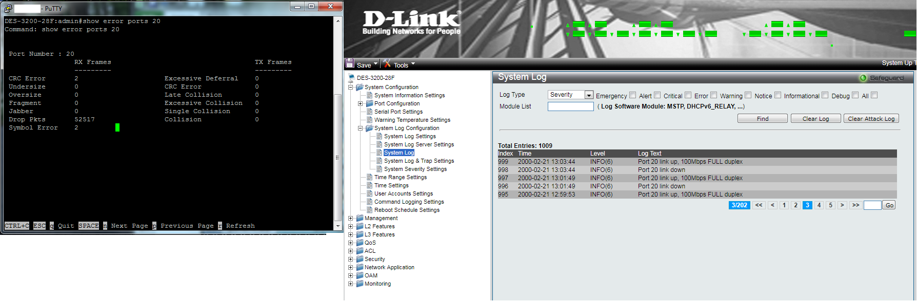

serg10 Posted January 18, 2018 Author Posted January 18, 2018 В данном случаем в чем может быть проблема? Все логи о 20 порту. sfp меняли. Вставить ник Quote
Butch3r Posted January 18, 2018 Posted January 18, 2018 Если падает/поднимается периодически - смотрите оптический бюджет модулей и сверяйте его с рефлектограммой. Так же поменять шнуры и протереть разъемы. Дроп пакетс это скорее всего норма. Вставить ник Quote
PuZaN Posted April 8, 2019 Posted April 8, 2019 Добавлю из практики. Если возрастает CRC-error. То у нас в 99% это "вздутые" кондёры на плате коммутатора (( Вставить ник Quote
Butch3r Posted April 8, 2019 Posted April 8, 2019 Вы сейчас вообще что попало говорите. Это значит проверяйте физику. Причём тут вообще коммутатор? Вставить ник Quote
ShyLion Posted April 8, 2019 Posted April 8, 2019 CRC на TX это как, вообще? Длинк впереди планеты всей? или есть какие-то диагностические BPDU с противоположной стороны? (кстати есть ли такое в природе? стандартное?) Вставить ник Quote
pingz Posted April 9, 2019 Posted April 9, 2019 @ShyLion tx не работает(не разу не видел) из серии пусть будет @PuZaN отсыпь @millenium если большое mtu будут расти оверсайзы Вставить ник Quote
PuZaN Posted April 9, 2019 Posted April 9, 2019 Ставишь новый коммутатор, сфп или медь остаются старые, ошибок нет. Привозишь снятый в офис, раскручиваешь , гигабитные и зачастую другие кондеры, вздутые. Опыт касательно 3526. Есть ещё места где они трудятся. 9 часов назад, pingz сказал: @ShyLion tx не работает(не разу не видел) из серии пусть будет @PuZaN отсыпь @millenium если большое студию будут расти оверсайзы Вставить ник Quote
