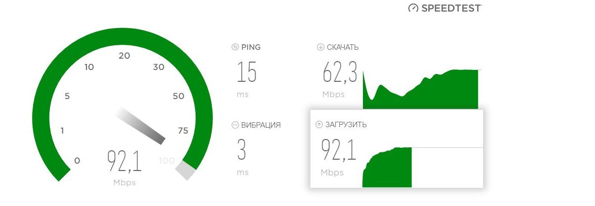

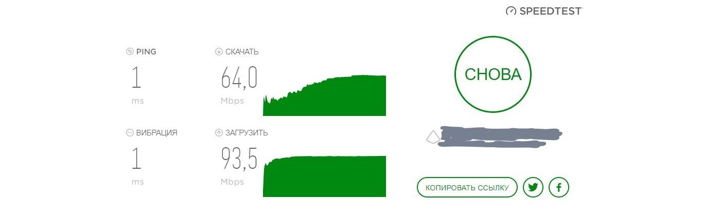

Ivanoff Posted January 8, 2018 Posted January 8, 2018 (edited) Ребята! Помогите советом! Уже хз куда лезть. Вечером проверяют скорость а она ниже заявленной. Например, должно быть 70Мб, а по факту 20 на скач и 50 на выгрузку. Проверка скорости вечером выдает пинг до сервера (нашего) 16 (днем пинг 1), вибрация 4,5,6 и больше. Надеюсь на понимание и жду дельных советов. Спасибо. Edited January 8, 2018 by Ivanoff Вставить ник Quote
