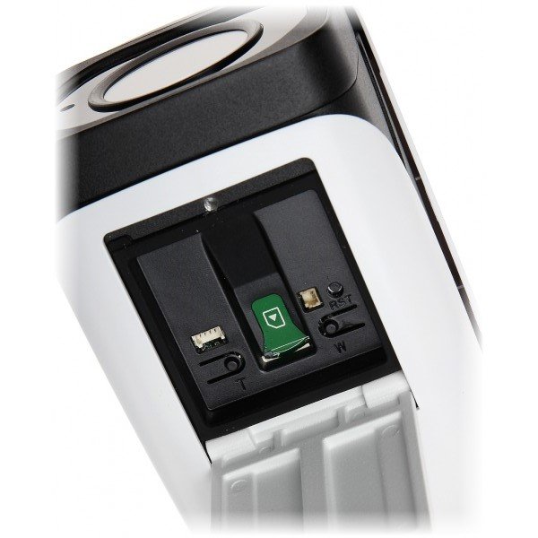

В 07.01.2018 в 23:11, avp_2005 сказал:
какие функции у кнопок  T и W
Управление моторизированным объективом.
