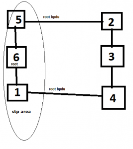

grifin.ru Posted January 4, 2018 Author Posted January 4, 2018 19 минут назад, myth сказал: Не положит. STP работает исключительно на основании BPDU. На все остальное он клал большой болт. Окей, предположим у нас 6 узлов, все включены в кольцо. Рассмотрим следующие ситуации: 1. Все узлы поддерживают STP 2. Узлы 2 и 4 не поддерживают STP Но пропускают BPDU 3. Узел 2 не пропускает BPDU 4. Узлы 2 и 4 не пропускают BPDU 5. Узлы 2,3,4 не поддерживают STP И не пропускают BPDU Разберем ситуацию 5 Есть есть сегмент 5-6-1, в котором работает STP и есть подключенный к нему двумя "тупой" сегмент 2-3-4 Неужели первый сегмент не отключит один из этих линков (либо на 6 либо на 1 узле) и не разорвет кольцо ? Вставить ник Quote
grifin.ru Posted January 4, 2018 Author Posted January 4, 2018 14 минут назад, myth сказал: STP Priority крутится с шагом в 4096. Не путать с pathcost PS. Сейчас посмотрел, корневым узлом был выбран как раз CentOS. Сейчас еще поразбираюсь. Только что, myth сказал: нарисуй картинку)) Ну просто кольцо 1-2-3-4-5-6-1 Вставить ник Quote
myth Posted January 4, 2018 Posted January 4, 2018 5 минут назад, grifin.ru сказал: "тупой" сегмент 2-3-4 из чего состоит? Вставить ник Quote
grifin.ru Posted January 4, 2018 Author Posted January 4, 2018 Из каких-то узлов (коммутаторов, бриджей, хабов 20 летней давности) которые вообще не знают ничего про STP и не пропускают BPDU ПС: нашел как смотреть на центос: brctl showstp bridge_name :) Вставить ник Quote
myth Posted January 4, 2018 Posted January 4, 2018 Хабы, тупари, бриджи как раз таки пропускают BPDU, т.к им глубоко пофиг что коммутировать. Вставить ник Quote
grifin.ru Posted January 4, 2018 Author Posted January 4, 2018 Только что, myth сказал: Хабы, тупари, бриджи как раз таки пропускают BPDU, т.к им глубоко пофиг что коммутировать. Да пофиг, считаем что кто-то не пропускает из них. Смотрим ситуцию 5, там же все написано. Вставить ник Quote
