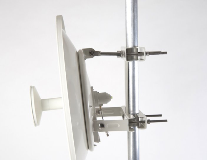

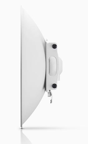

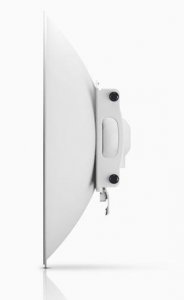

1 час назад, yKpon сказал:
облучатель глубже посажен в отличии от обычного рокет диша
При таком расположении облучателя какие либо плюсы или минусы есть?
5g-30-ligh.thumb.jpg.2aadb5d77b6f35dd95aec926f3e16fd3.jpgrocketdish-5g.thumb.jpg.772b74694486c2078f7ecbcf64111d01.jpg

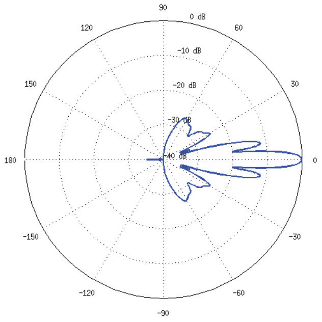

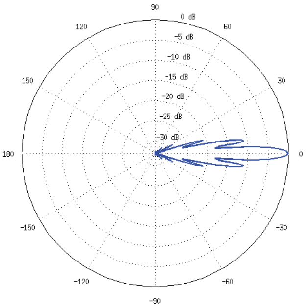

Диаграммы направленности отличаются, какая антенна лучше?
5a453c3dc61b8_LightWeight.thumb.png.7e3736afc0e9c2137489cc35827cfb74.png5G-30.thumb.png.3110ef2fbd707370cb037fc0282b04b0.png
Edited by Fint
Никто не использовал что ли эти антенны?
Правильно ли я понял диаграммы направленности, они одинаковые, просто у Light Weight крупнее масштабирован, заметно при -30dB?
Мы регулярно пользуемся Light Weight, они удобнее при монтаже, т.к. имеют разделяемую конструкцию. Относительно качества каналов - различия никакого. По ДН, да, чуть больще зона улавливания помех, тем не менее - это решается правильным частотным планированием, выбором относительно свободной несущей частоты. Так же при начальной установке на дальних дистанциях намного проще получить первоначальную связь, как раз за счет более выраженного бокового лепестка.
