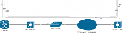

Есть следующая схема
[Core76xx]---<10g>---[DGS3420-28SC]----<1g>---[25p][DES3200-28F][26p]----(Облако другого провайдера)----[25p][DGS3420-28SC]
Между DES3200-28F через облако другого провайдера проложены несколько вланов в теге.
Нужно в один из вланов пихать Q-in-Q чтоб распаковывать его на DGS3420-28SC с другой стороны облака (не может нам провайдер дать туда достаточное количество вланов). При этом необходимо чтоб остальные вланы ходили как обычно в теге без каких-либо изменений (взаимный обмен транспортом с провайдером). Схема уже в работе. Как реализовать такую задачу желательно с минимальным простоем и дискомфортом?
Вот так вот надо?
Если "да", то все должно получиться. На DGS3420-28SC запаковку/распаковку надо делать не на стыке с провайдером, а раньше. А дальше уже VLAN пойдет как обычно. Но нужно позаботиться, чтобы у провайдера MTU позволял такой фокус (кадр будет на 4 байта больше). Если у него этот транзит на длинках то ничего не нужно - там по умолчанию хватает.
