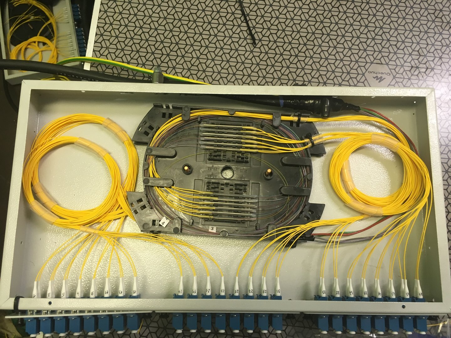

В 17.04.2020 в 10:30, Bachaa сказал:
Немного обновил одно из первых видео. Собрал все в кучу и накинул технозвук. Хорошо получилось :)
почему загибаете под таким углом модуля в кассету? Можно же чуть больше оставить чтобы не под таким напряжением находились модуля и в стенку кросса упереть. Так и кассету удобнее ворочать.
Так мягче получается на мое усмотрение и кассета более подвижная
Кросс то выдвижной. Ты посмотри видео. Там по другому никак.

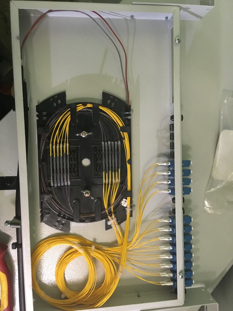

А как в кроссах разделываете райзер-кабель? Я имею в виду запасы. Диаметр-то большой у волокон в кассету не намотать.
Или аналогично как у BAHbKA на предпоследнем фото? все запасы с разных сторон у кассеты а внутрь только минимум что уже зачищено до 0.250 или что оканчивается сваркой?

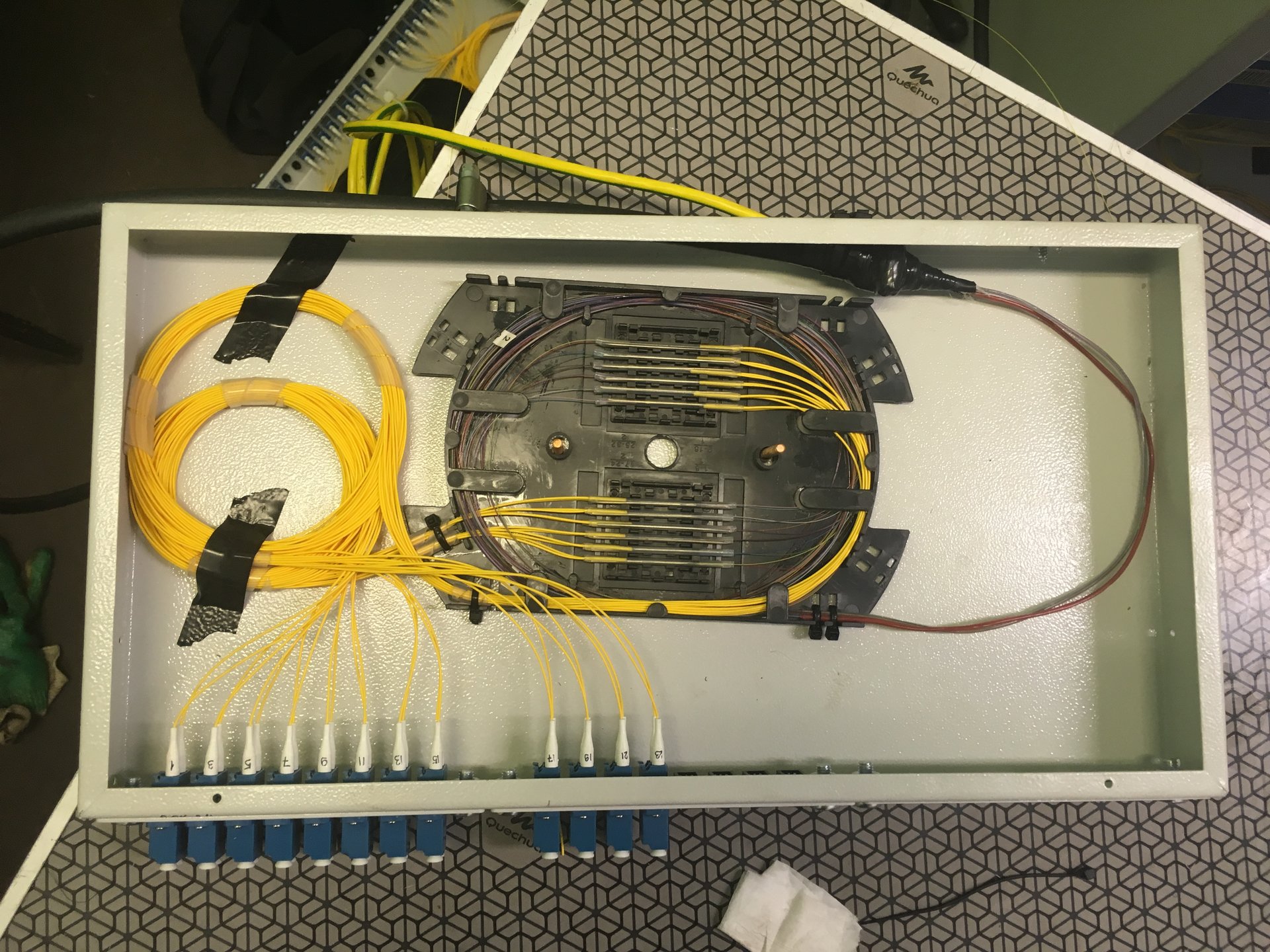

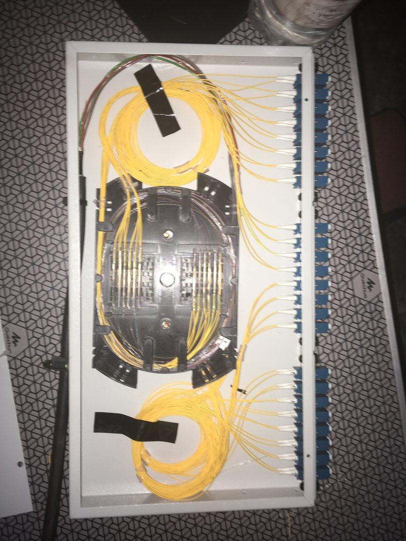

Делал давеча пару кроссов выдвижных пластиковых. Немного продумал - оказывается можно укладывать легко и красиво.
