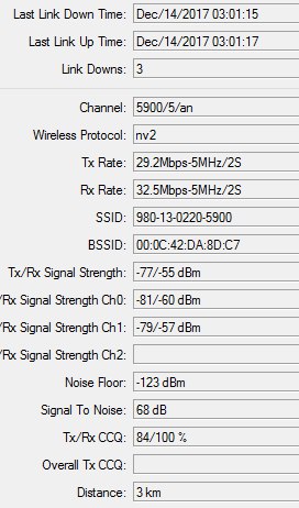

Guest Виталий Posted December 22, 2017 Posted December 22, 2017 Добрый день, стоят 2 Микротика LHG XL 5 на расстоянии 16 км. Если гнать бренвичтестом трафик с одной антенны на send, то выдает 100 мбит/с, если в обратку, то скорость не стабильная и пляшет от 2 до 20 мбит/с. В чем может быть проблема? [spoiler=Скрины][/spoiler] Почему трафик гонится в одну сторону по максимуму, а в другую еле дышит? Вставить ник Quote

Saab95 Posted December 22, 2017 Posted December 22, 2017 У вас на первой картинке видно, что в одну сторону работает одноканальный режим. И канальная скорость низкая. Настройте на базе режим A, отключив N. Проверьте тесты - должно показать в каждую сторону примерно по 20-30. Если на прием и передачу скорости равны - то включайте режим N в полосе 20мгц, установив канальные скорости 8-15 и проверяйте. Если скорость разная - значит что-то мешает работе МИМО - настройте одноканальный режим 0-7 и проверьте там. Если же и в режиме А скорость низкая - значит что-то не так навели или помехи. Наводить надо при минимальной мощности, тогда можно точно свести антенны. Когда мощность увеличена, можно навести антенну на боковой лепесток, возможно вы одну так и навели=) Вставить ник Quote
FFAMax Posted December 22, 2017 Posted December 22, 2017 2 минуты назад, Saab95 сказал: У вас на первой картинке видно, что в одну сторону работает одноканальный режим. И канальная скорость низкая. Настройте на базе режим A, отключив N. Проверьте тесты - должно показать в каждую сторону примерно по 20-30. Если на прием и передачу скорости равны - то включайте режим N в полосе 20мгц, установив канальные скорости 8-15 и проверяйте. Если скорость разная - значит что-то мешает работе МИМО - настройте одноканальный режим 0-7 и проверьте там. Если же и в режиме А скорость низкая - значит что-то не так навели или помехи. Наводить надо при минимальной мощности, тогда можно точно свести антенны. Когда мощность увеличена, можно навести антенну на боковой лепесток, возможно вы одну так и навели=) А спорим, выяснится, что с одной стороны высота подвеса сильно выше, чем с другой? :) Так-эдак многоэтажка против фасада частного дома :)) Понаберут 40 МГц, что аж завидно :'( Вставить ник Quote
eopen Posted December 22, 2017 Posted December 22, 2017 44 минуты назад, Saab95 сказал: У вас на первой картинке видно, что в одну сторону работает одноканальный режим. И канальная скорость низкая. Настройте на базе режим A, отключив N. Проверьте тесты - должно показать в каждую сторону примерно по 20-30. Если на прием и передачу скорости равны - то включайте режим N в полосе 20мгц, установив канальные скорости 8-15 и проверяйте. Если скорость разная - значит что-то мешает работе МИМО - настройте одноканальный режим 0-7 и проверьте там. Если же и в режиме А скорость низкая - значит что-то не так навели или помехи. Наводить надо при минимальной мощности, тогда можно точно свести антенны. Когда мощность увеличена, можно навести антенну на боковой лепесток, возможно вы одну так и навели=) Да скачет этот показатель, то одноканальный режим, то друхканальный 42 минуты назад, FFAMax сказал: А спорим, выяснится, что с одной стороны высота подвеса сильно выше, чем с другой? :) Так-эдак многоэтажка против фасада частного дома :)) Понаберут 40 МГц, что аж завидно :'( С одной стороны На многоэтажке на мачте антена находится в городе, с другой стороны на мачте высотой 11 метров) Город находится выше на пару десятков метров, чем антена с другой стороны (та что на 11 метровой мачте) Ну и что что выше высота подвеса? С того же дома примерно по той же траектории на расстояние 20 км динадиш стреляет и все нормально 50 минут назад, Saab95 сказал: У вас на первой картинке видно, что в одну сторону работает одноканальный режим. И канальная скорость низкая. Настройте на базе режим A, отключив N. Проверьте тесты - должно показать в каждую сторону примерно по 20-30. Если на прием и передачу скорости равны - то включайте режим N в полосе 20мгц, установив канальные скорости 8-15 и проверяйте. Если скорость разная - значит что-то мешает работе МИМО - настройте одноканальный режим 0-7 и проверьте там. Если же и в режиме А скорость низкая - значит что-то не так навели или помехи. Наводить надо при минимальной мощности, тогда можно точно свести антенны. Когда мощность увеличена, можно навести антенну на боковой лепесток, возможно вы одну так и навели=) По чейну 1 и чейну 2 показатели особо не разнятся, что на сколько я знаю говорит о том, что юстировка выполнена правильно Вставить ник Quote

eopen Posted December 23, 2017 Posted December 23, 2017 17 часов назад, FFAMax сказал: Для начала, нашел бы калькулятор ubnt и на карте посмотрел на зону френеля для этого участка. Потому используя spectral scan посмотрел бы на обстановку на выбранных частотах, само собой, при выключенном радио (или на сильно другие каналы временно увести). Потом, если все ок-ок-ок, можно переходить к юстировке. Saab95 еще кто-то добавишь от себя? Так сказать, домашнее задание на выходные :) Что из них вертикальная а что их них горизонтальная поляризация? Я провел эксперимент, поставил на обеих антеннах только chain1 на rt/tx и уровень сигнала стал -82, если поставить только chain0 на обеих антеннах, то уровень сигнала -62. Вставить ник Quote
