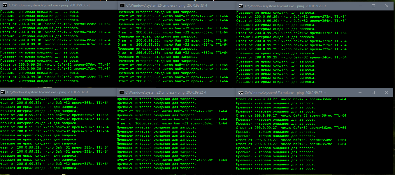

fatalyst Posted December 22, 2017 Posted December 22, 2017 Привет всем! Имеется абонентская сеть основанная на коммутаторах D-link. Сеть изолированная от интернета. Простая локалка. Три головных оптических, по объектам-домам серия DGS-32xx для абонентов DES-32xx. Все работало как часы до недавнего времени. Потом начало штормить сеть, не везде и не всё. Штормит исключительно видеонаблюдение подключенное к этой сети. Штормить начинает в разное время одни и те же камеры. Камеры разные, находятся в разных местах физически. Абоненты при этом включкенные в эту же сеть нормально себя чувствуют. Я по началу думал что где то петля, но нет. Петли не обнаружил. Через некоторое время ситуация выправляется и сеть востанавливается и работает до следующего дня. Такое ощущение, что кто то, где то, что то включает в сеть время от времени. Какое то оборудование или комп или еще что то. Кто то из абонентов. Но я уже всю голову сломал себе как это вычислить и устранить. Подскажите люди добрые как быть? Скрин с проблемой прилагаю. Вставить ник Quote

fatalyst Posted December 22, 2017 Author Posted December 22, 2017 9 минут назад, fatalyst сказал: Штормить начинает в разное время одни и те же камеры. Камеры разные, находятся в разных местах физически. По мимо этого, камеры подключены к разным комутаторам. Почему именно камеры так реагируют не понятно. Вставить ник Quote
