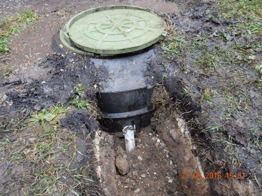

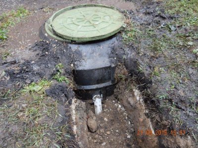

satboy Posted December 21, 2017 Posted December 21, 2017 Коллеги, нарисовалась необходимость использования малых колодцев под муфты.. 1-2 муфты в колодце. 3-5 кабелей. Раньше всегда ставили ЖБ.. был хороший выход на немного бракованные ЖБ кольца с дном + крышка.. Но дальность плеча доставки - точно съест скидку за брак + тяжесть.. решили попробовать пластик. ценники - от 4тыр до 20... вот пример - 4200руб с копейками, 500 на 500, крышка 400 Или 6000 с копейками - 600 на 600 Кто какие использовал, какие есть плюсы-минусы, на что смотреть, какие ошибки монтажа случаются. Вставить ник Quote

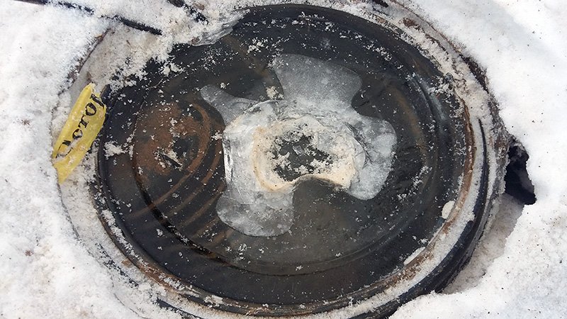

Bachaa Posted December 21, 2017 Posted December 21, 2017 Вот я пол часа назад закрыл крышку колодца со второго видео. К утру отмоюсь от грязи и начну цензурно выражаться и отвечу... Вставить ник Quote
RialCom.ru Posted December 21, 2017 Posted December 21, 2017 уже ни один грузовик таких установили за пару лет если сразу строить и разваривать, а не ткрывать постепенно - вполне сносно Вставить ник Quote

frol13 Posted December 22, 2017 Posted December 22, 2017 Что вы хотите узнать про этот колодец? Поставили несколько штук таких. Он по назначению своему - проходной. Маловат, он вообще говоря, для муфты. Но если хочется, то можно. Но это не самое плохое. Еще они "плывут" на нетвердых грунтах, поскольку легкие и неглубокие - их приходится присыпать щебнем. И потом усиленно искать, если они заглубились. Их крышки не предназначены выдерживать наезд техники - трактор, чистивший снег, смял такой колодец недалече от обочины и даже не почуял этого - крышка промялась внутрь, но он не сплющился совсем, что хорошо. Если нужен нормальный колодец для размещения муфт, а бетонный ставить не хочется, можно поставить полимерпесчанный сборный: https://zpkv.ru/catalog/kolodcy-polimerpeschanye.html?yclid=7617035341779179162 2-3 кольца+ переходной конус, плюс крышка. Герметик в пазы при установке, если хочется. Дно можно забетонировать (оставить дренажные отверстия). Обходилось 1,5 года назад в пределах 6 тыр. Устанавливается вручную 2-мя чел. Получается полноразмерный колодец- муфт там можно установить хоть 5 шт. Должен выдерживать наезд техники (по исполнению крышки). Легко сверлится коронкой по бетону при вводе труб. Здесь представлен вариант с легкой крышкой. Тяжелая- черного цвета. Вставить ник Quote
satboy Posted December 22, 2017 Author Posted December 22, 2017 Да, спасибо за идею насчет полимерно-песчаных колец.. 750мм лучше, чем 500 или 600. Насчет закопанной муфты... Это можно использовать - когда закопал и забыл.. А когда надо время от времени что-то переключить, кабель новый ввести и так далее - хочется колодец. Вставить ник Quote
frol13 Posted December 22, 2017 Posted December 22, 2017 22 минуты назад, satboy сказал: 750мм лучше, чем 500 или 600. там, по моему, целый метр в диаметре, даже по фото. Крышка люка стандартного диаметра- 600 мм. Вставить ник Quote
satboy Posted December 22, 2017 Author Posted December 22, 2017 Есть 1000мм, есть 750мм.. 750мм считаю самое то для муфт.. Цитата Кольцо смотрового колодца d=750мм h=200мм Кольцо смотрового колодца d=1000 h=250мм Вставить ник Quote
