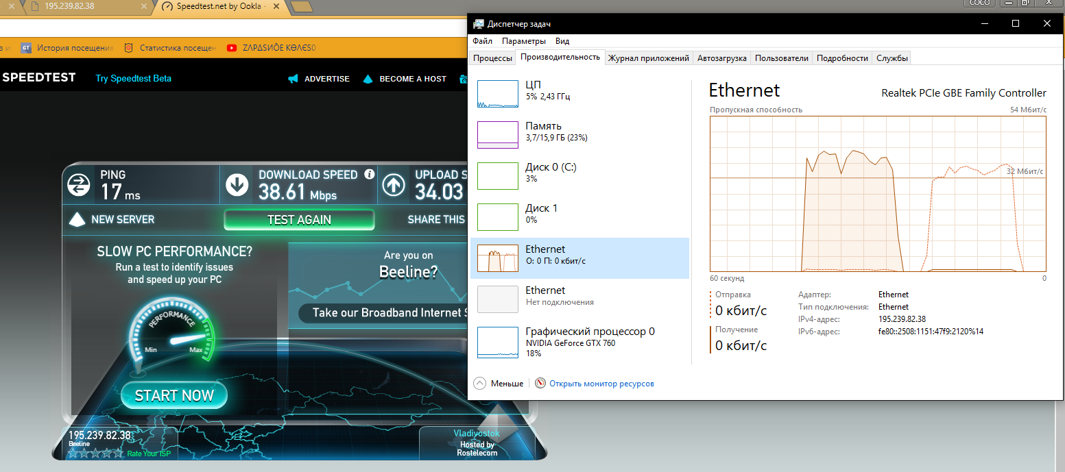

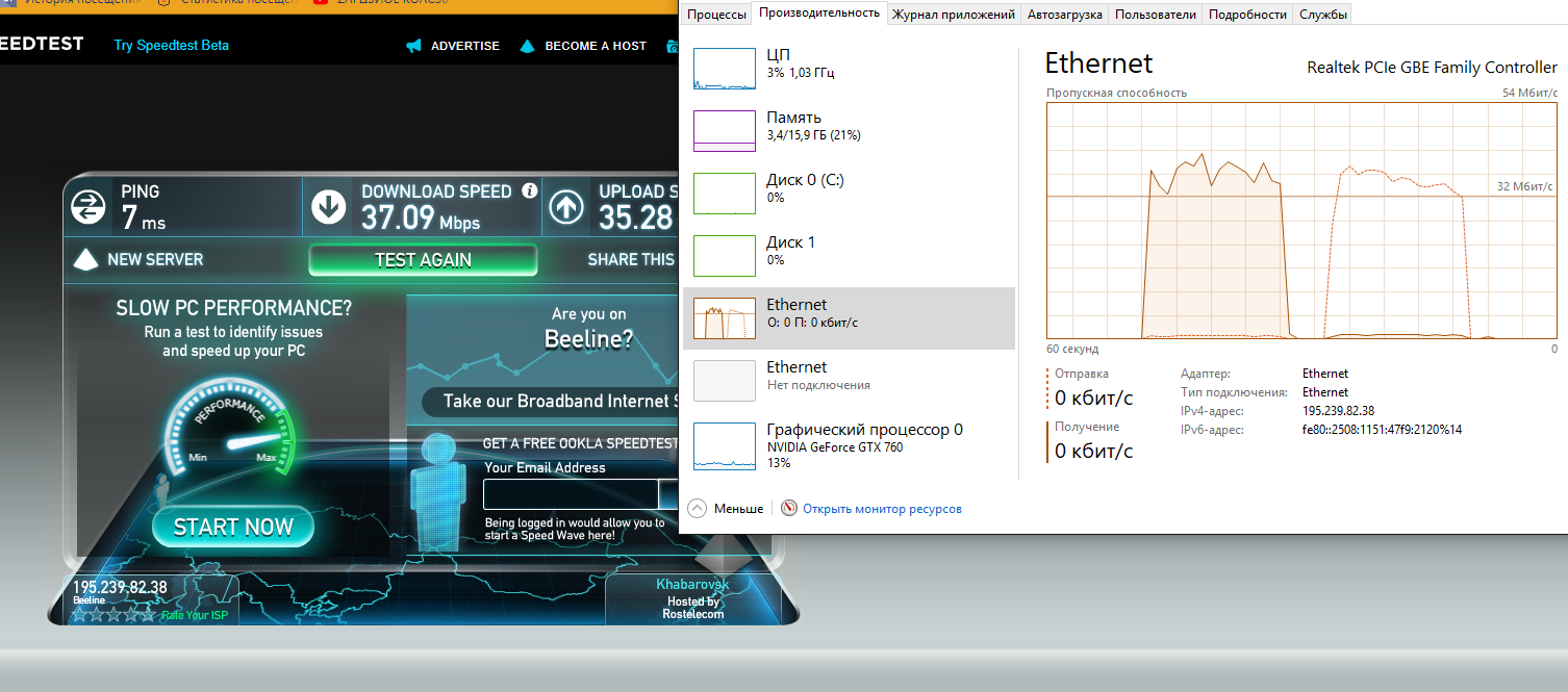

Как и все здоровые на голову люди я полез посмотреть общую картину с инетом, тестить. Привёз в офис свой домашний компьютер и настроил статику (30ю подсеть для настройки бгп).

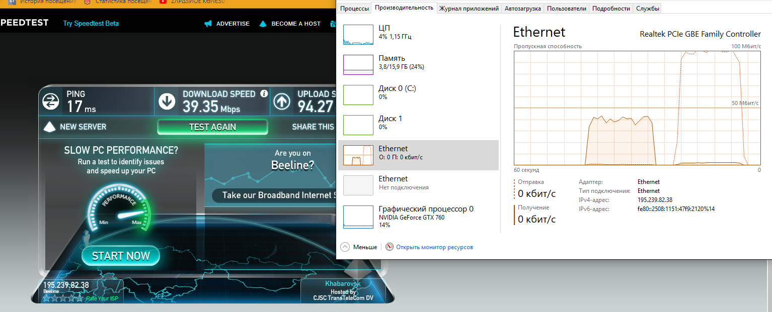

Запустил спидтест чтобы глянуть по-быстрому задержки и был неприятно удивлён:
Из Комсомольска-на-Амуре в Хабаровск билуне - билуне

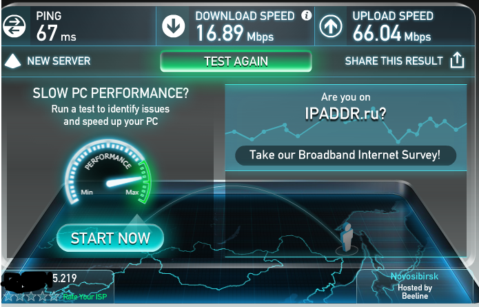

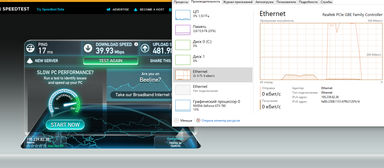

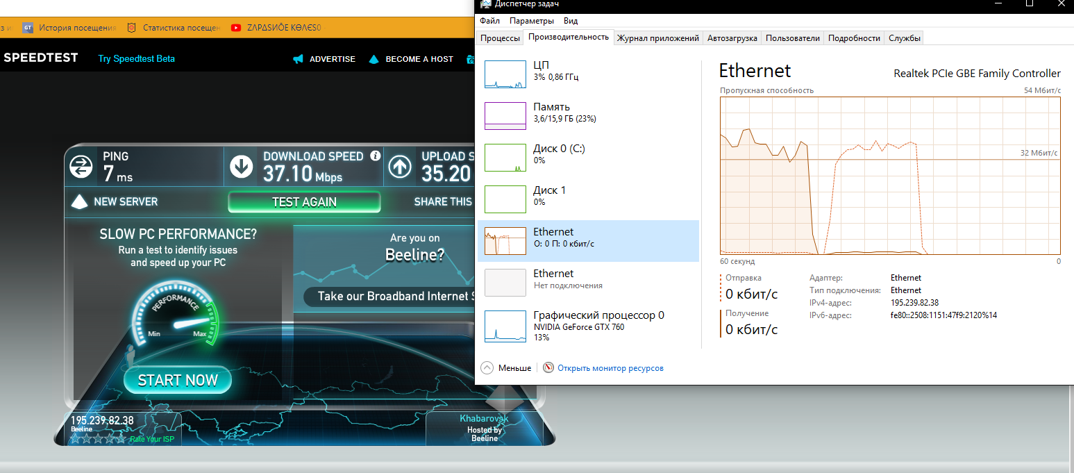

Проверил до других хостов в нашем регионе (чужие сети, не вымпелкома)

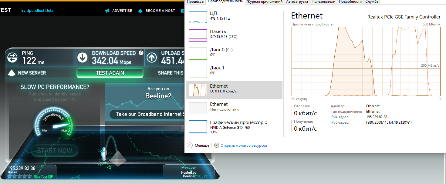

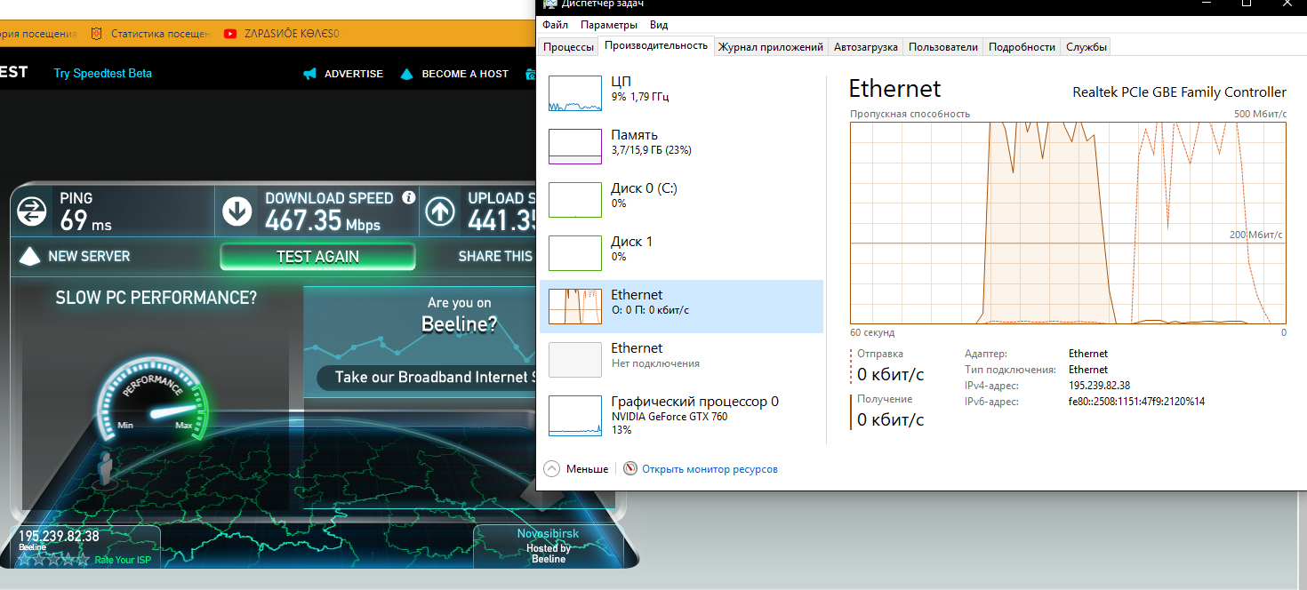

Тоесть физически мы подключены через Хабаровск, весь трафик через него, согласно трассировкам. Фактически скорость проходит дальше, в Мск и Нск как видно на скриншотах, а внутри региона "что-то не то".
Думаю переключусь и перепроверю как там через ТТК и проверюсь так до того же самого хоста в Хабаровске, который имеет адрес вымпелкома. Никаких 37-35 мб, 300 мбит через ттк на хабаровский сервер.

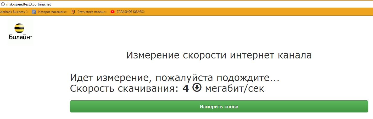

Тоесть ничего не сертифицировано, я всё придумываю и тд, ссылаются на корбиновский speedcheck.gldn.ru и там ровным счётом ничего более подробного:
Повторюсь, на спидтест я опираюсь только визуально, если бы я хотел измерить 500 мбит их наличие вплоть до последнего мбита, то это другой вопрос, тут нужно делать тонкие исследования, но визуально итак видно затуп есть и довольно весомый.

Как я понимаю, Билайн и не спорит с тем, что утилизация порта небольшая (меньше 100 Мбит/с).
Просто они считают, что это вы недогружаете стык, а не проблема на их стороне.
На 2 и 3 скриншоте 400 Мбит/с есть, поэтому проблема скорее всего не в физике и пропускной способности, а в какой-то несогласованности конфигураций.
Дамп не смотрели?
